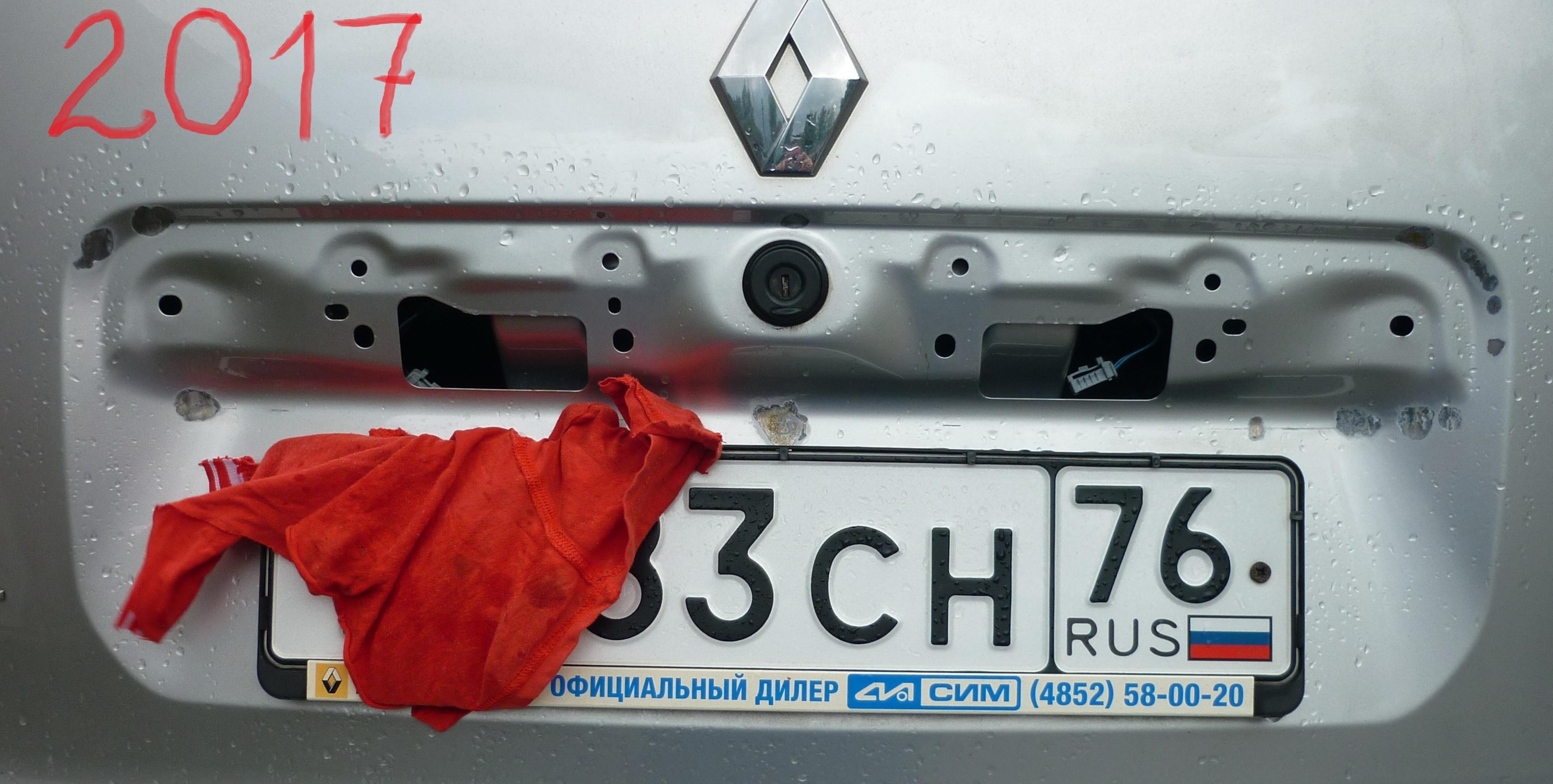

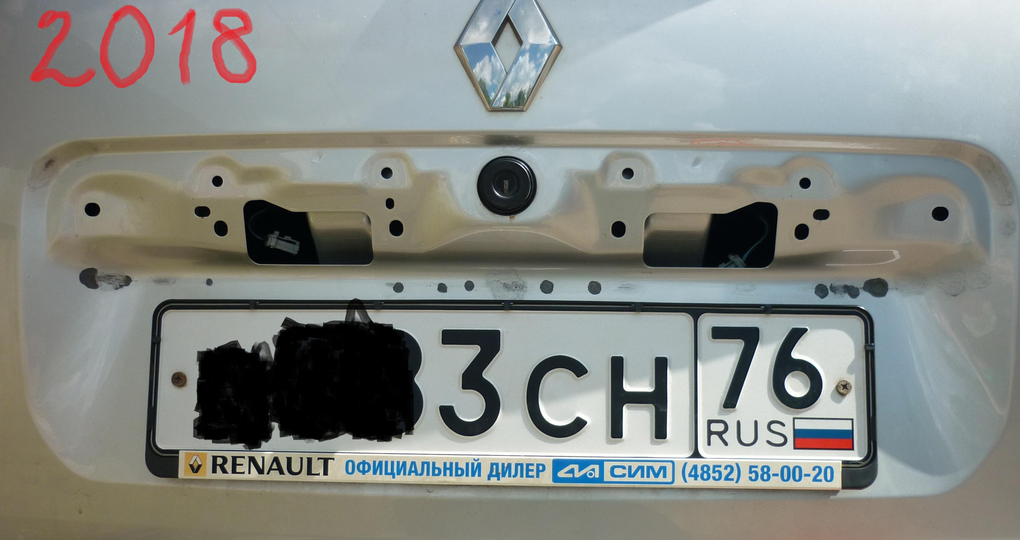

Жучки живут и размножаются,спиливание выступов большой пользы не принесло.
Буду подкладывать резиновые шайбы под болты крепления,чтобы накладка не плотно прижималась к металлу.
