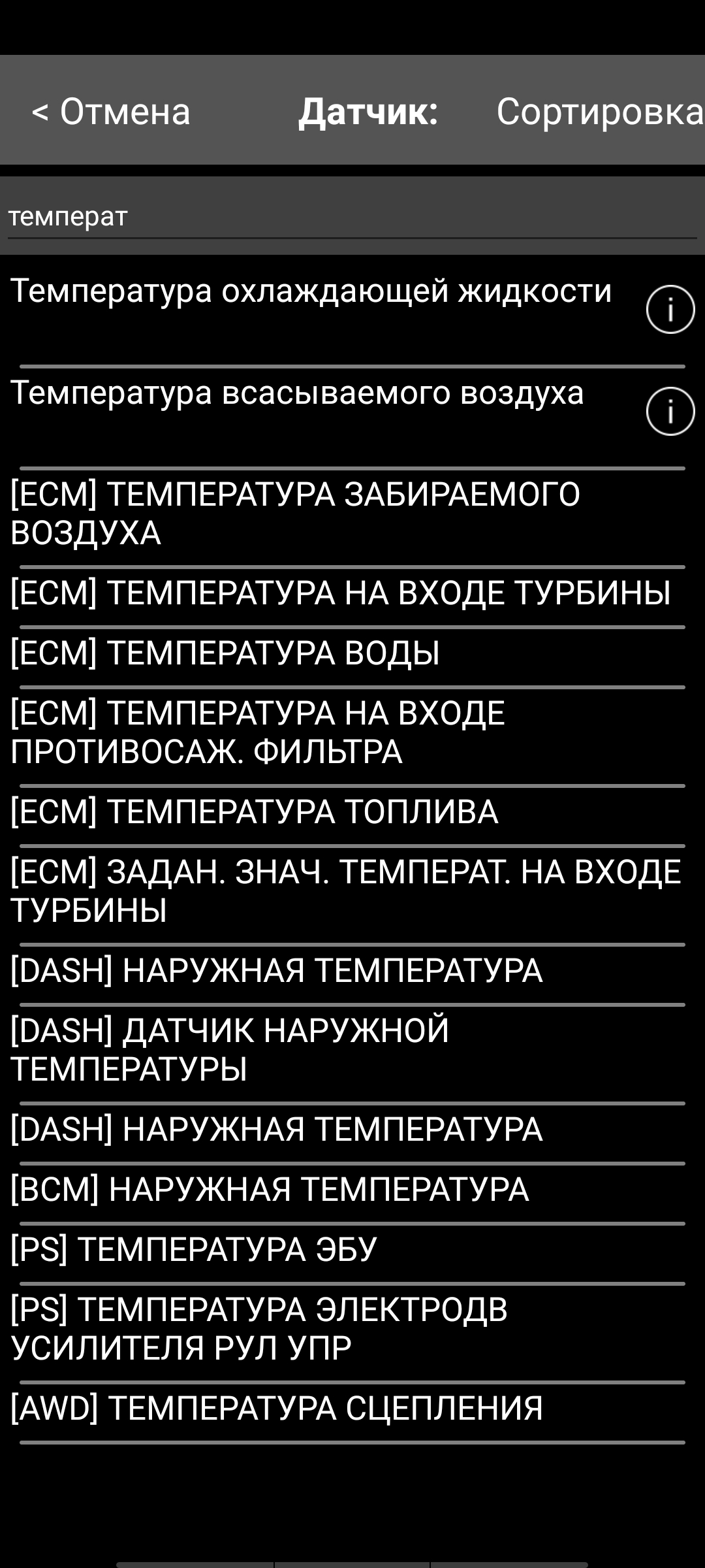

Сообщение от Butch_d Посмотреть сообщение
Для более точного наблюдения за открытием клапана ЕГР можно смотреть на температуру перед заслонкой. В пробке и на трассе температура очень разная, открывается примерно на +35 С. при этом температура после фильтра как раз +15 С. Если зимой морду запечатать и стоять в пробке, то клапан откроется.
Я так понял в карсканере это показатель "температура забираемого воздуха" ?
