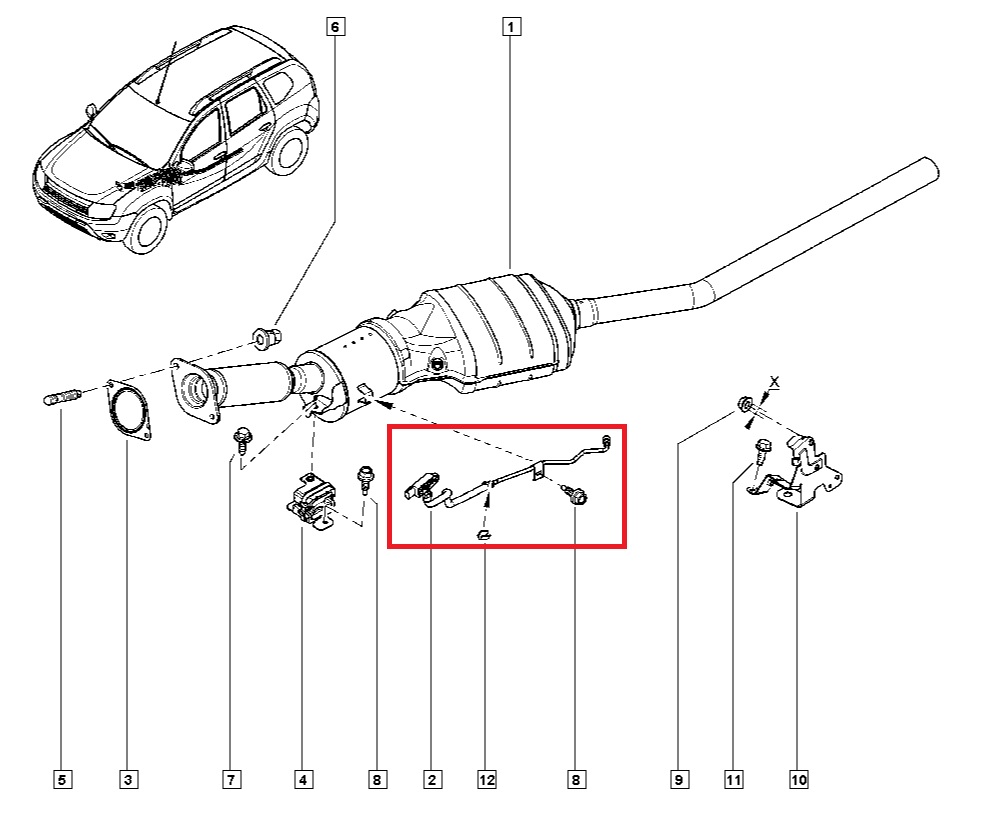

Сообщение от valeri 4961 Посмотреть сообщение
А можно подробнее, где находится этот шланг и на каком пробеге порвался?
Отметил на схеме. Артикул 208150018R. Деталь идёт в сборе: датчик дифференциального давления + шланг + трубка.
Порвался незивестно когда. Сейчас пробег 122 тыс.км. Сифонить скорее всего уже начал ближе к 100 тыс.км так как прожиг неправильно работать стал.
