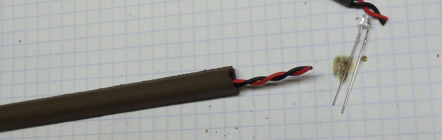

снимаем ручку, отсоединяем тягу, несем домой. в ручке сверлим 3 дырочки. 1 под светодиод,2 под хомутик. язычек хомутика загибаем с помощью горячего воздуха. иначе не продеть в два отверстия.
берем провод, утеплитель для двери и светодиод. светодиод отпиливаем. пилить не обязательно, можно оставить как есть. провод засовываем в утеплитель. можно и без утеплителя, но могут появится стуки и скрипы провода (сверчки).
