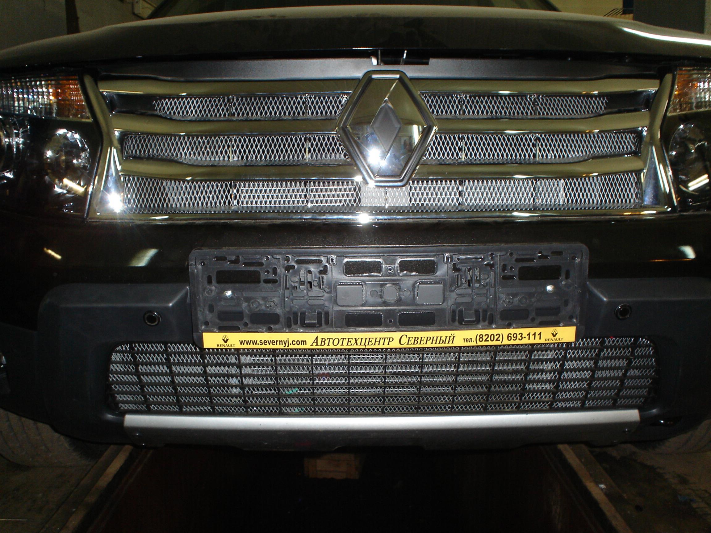

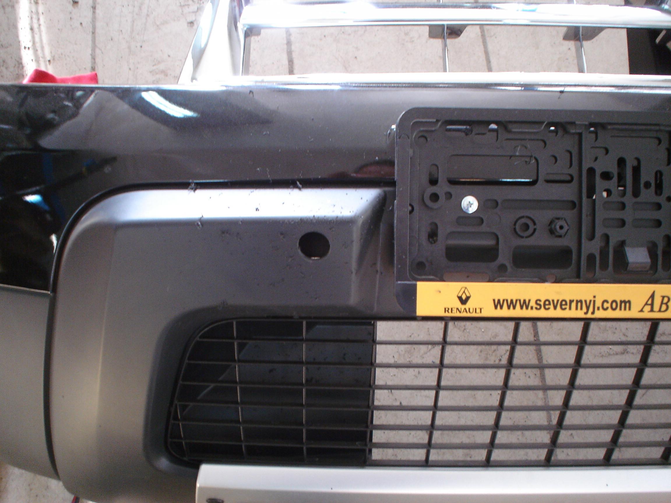

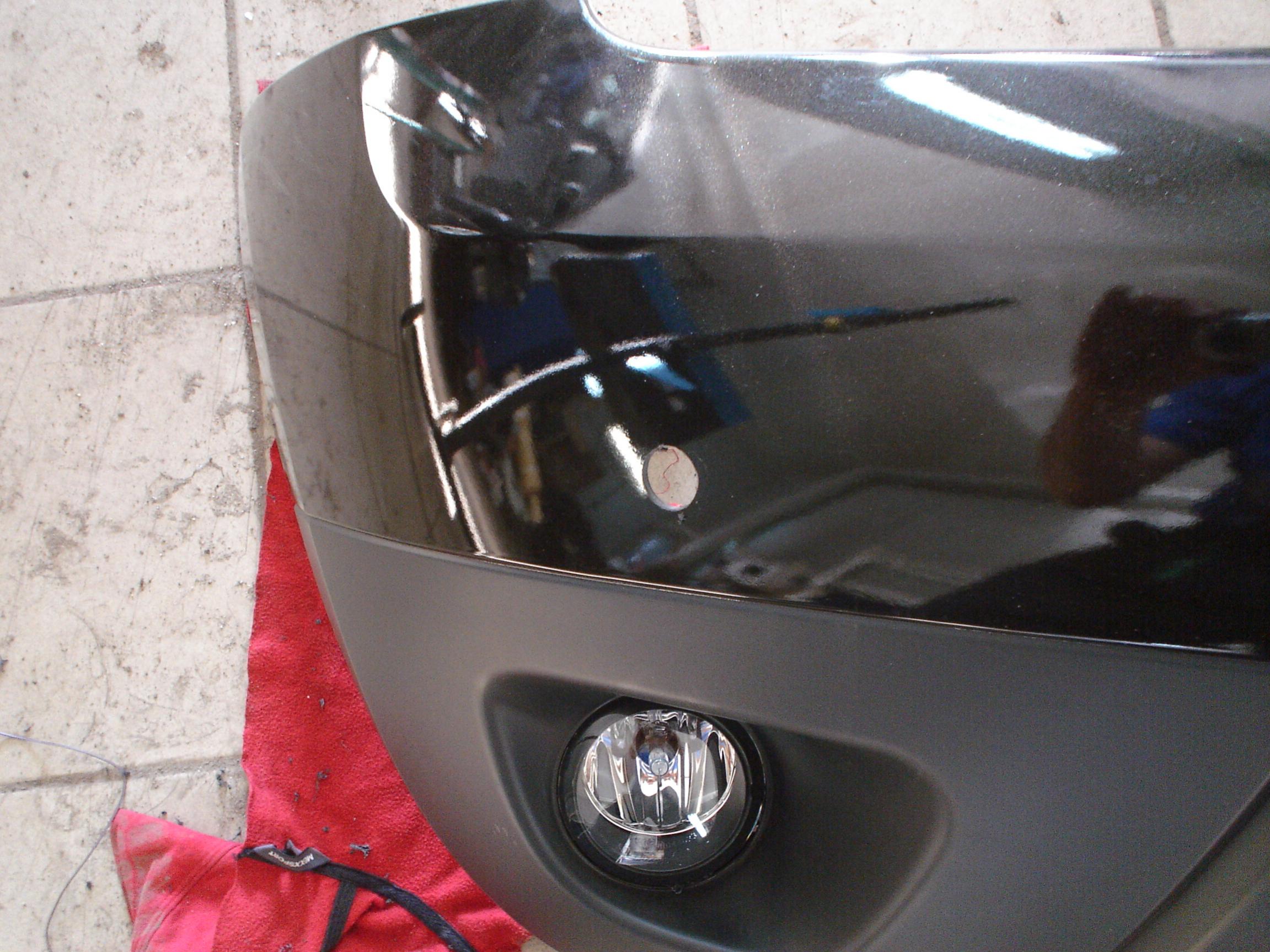

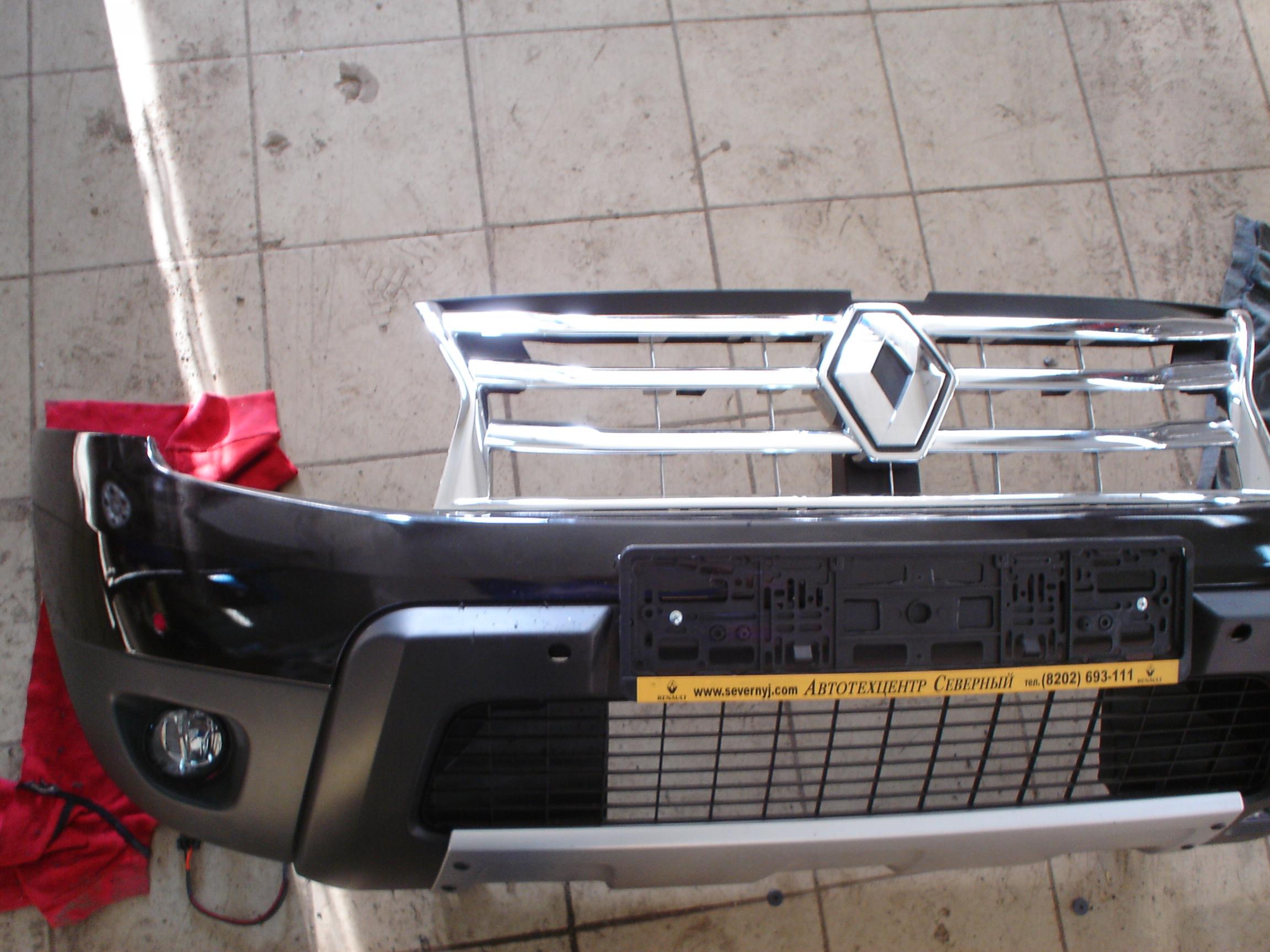

На зад взял Шоуми 4 датчика и камера, дисплей 2.5 дюйма, для подцепки прицепа к фаркопу думаю будет достаточно, пока не поставил,отпишусь обязательно. Передний пока только врезал датчики, на крайний датчик пришлось взять провод из запасов от 8-ми датчикого (там провода в два раза длиннее) иначе не хватит до торпеды. Бампер для установки очень неудобный- большие углы, пришлось ставить через проставки. Сегодня первый раз выехал на машинке и понял - датчики передние установил не зря, габариты плохо ощущаются, привыкнуть конечно можно,но спрашивается зачем мне это надо.
