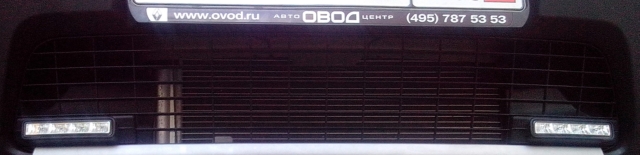

Сфоткал сетку-

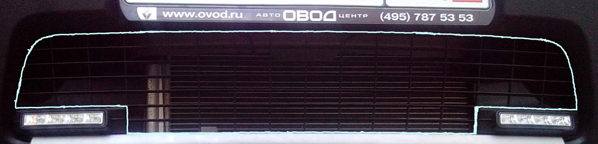

Далее обрисовал контур на компьютере -
http://www.dusterclubs.ru/vb/attachm...&d=13396111 52

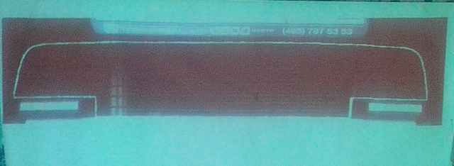

Спроецировал на кусок обоев проектором -
Обрисовал маркером (впоминается Остап Бендер в качестве художника на пароходе )
Гемор конечно, но точность высокая при таком методе... и не корячиться со снятием "слепка" с решетки...

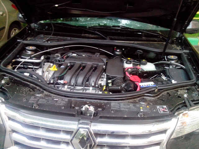

Да, поставил резинку под капот от Газели,купленную тоже в Южном порту (250р.)
Села как родная, излишек отрезал ножом.-
