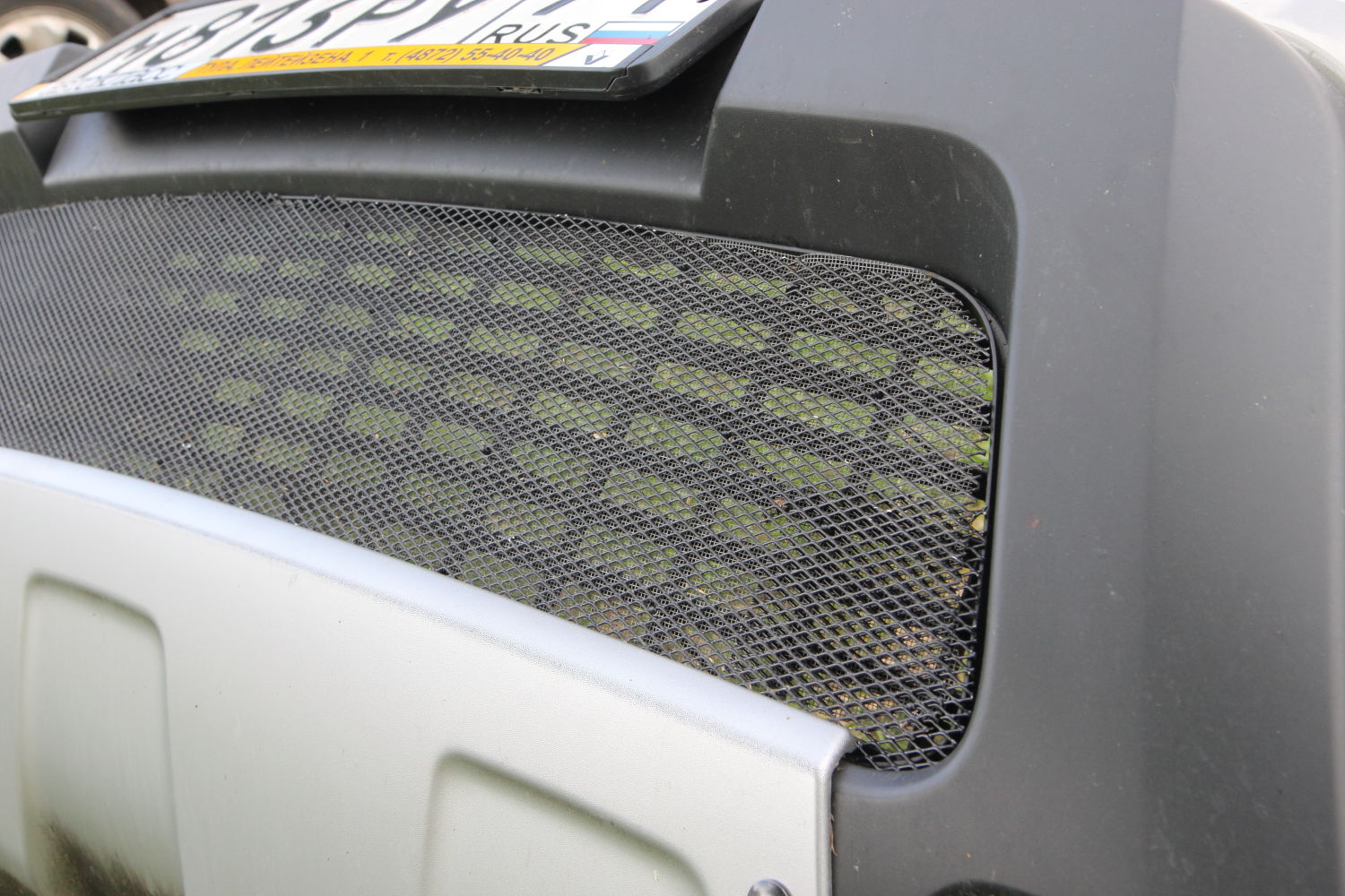

На днях модернизировал свою сетку радиатора, классический вариант меня совсем не устраивал. Я уже говорил, что мне приходиться ездить по напрочь заросшим травой дорогам, и семена-пыльца все-равно пролетают через стандартную сетку (с авторынка). Решил сетку перенести наружу и сделать ее двухслойной. Второй слой-пластиковая сетка от пластиковых-же окон, довольно крепкая штука, руками разорвать не получилось. Остальное видно на фото.
Прошло еще 2 выезда на "траву". Претензий к данному виду решётки никаких. И не забивается, и не пропускает мусор внутрь. Я доволен.
