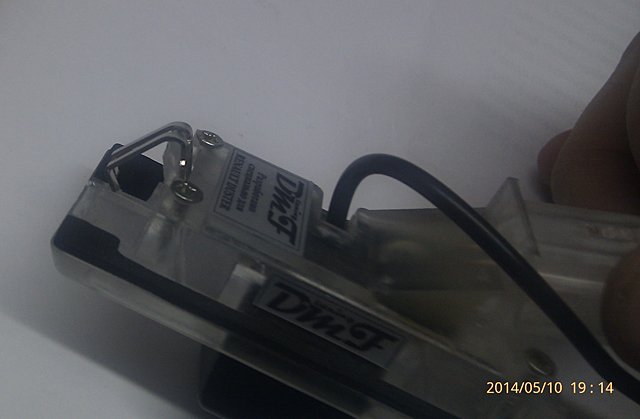

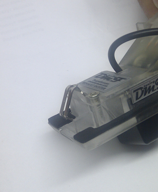

Хочу всех предупредить, в холодную погоду (сегодня +2) лучше не устанавливать плафон и штатные не снимать, иначе дубеют язычки и могут сломаться.
Сегодня при установке сломался штатный плафон...
кстати при установке (бережной) плафона от уважаемого DaveMF у меня тоже отломился язычок, было сначала очень обидно, но потом пришла офицерская смекалка, у племянницы жены была позаимстрована заколка на волосы, точнее часть защепки металлическая (или как она правильно называется не помню), была откусана в 2-х местах и под'изогнута в 2-х местах (перед глазами для ориентира был штатный плафон и его защелка) и в итоге получилось даже лучше, стало вообще навечно!
см. картинки
ps. по качеству картинки подтверждаю - изображение четкое (на моей Intro-1414), бампер виден, искажения от того что не по центру несущественные, теперь возможна парковка вплоть до пары см!
еще - в полной темноте не пробовал еще но в сумерках по ощущениям без освещения номера включается ночной режим который хоть и более зернист но ярче чем когда со светодиодами подсветки номера, но зато со светодиодами изображение мягче и естественнее.
попробую в полной темноте при выключенных габаритах))
