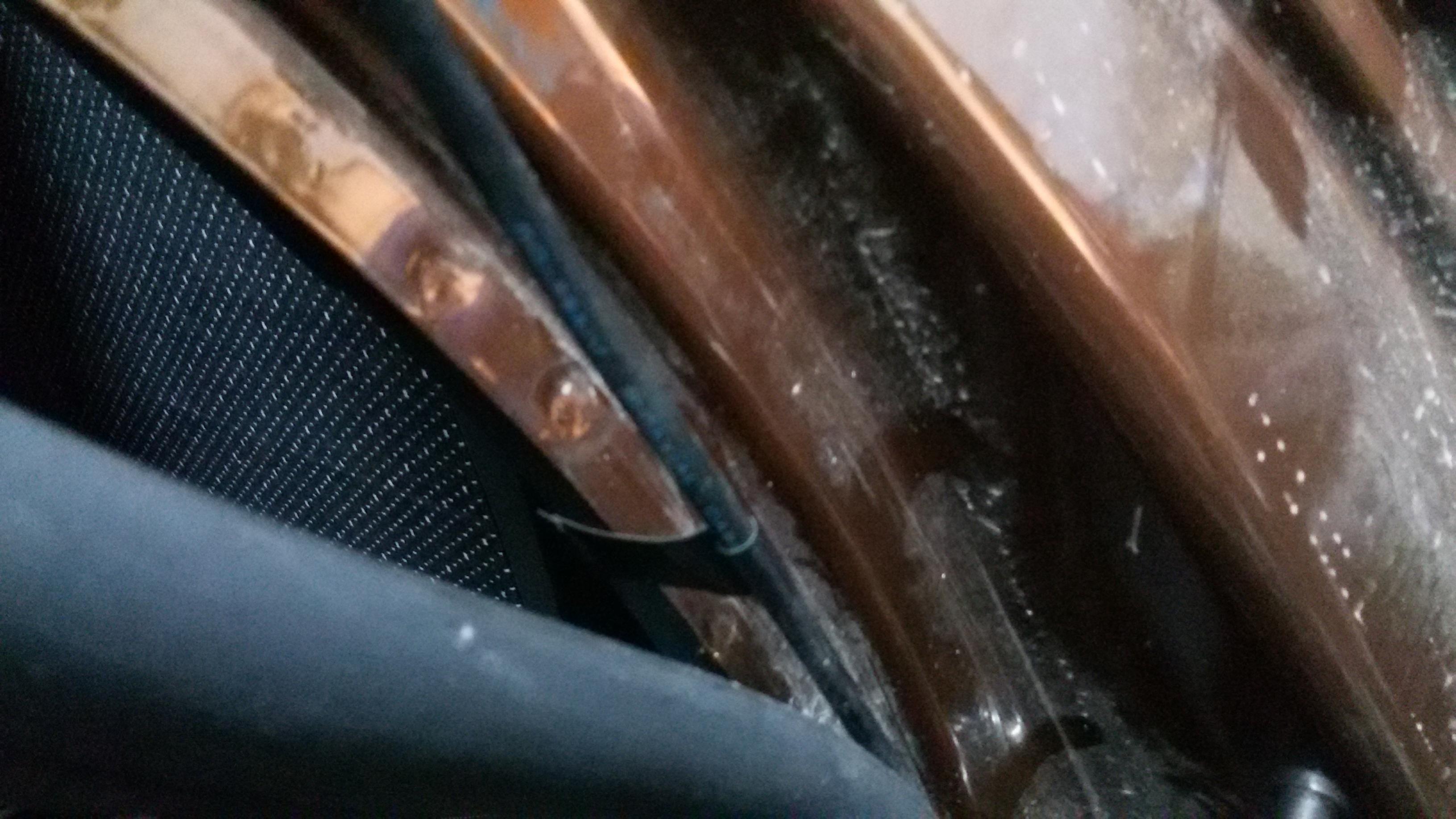

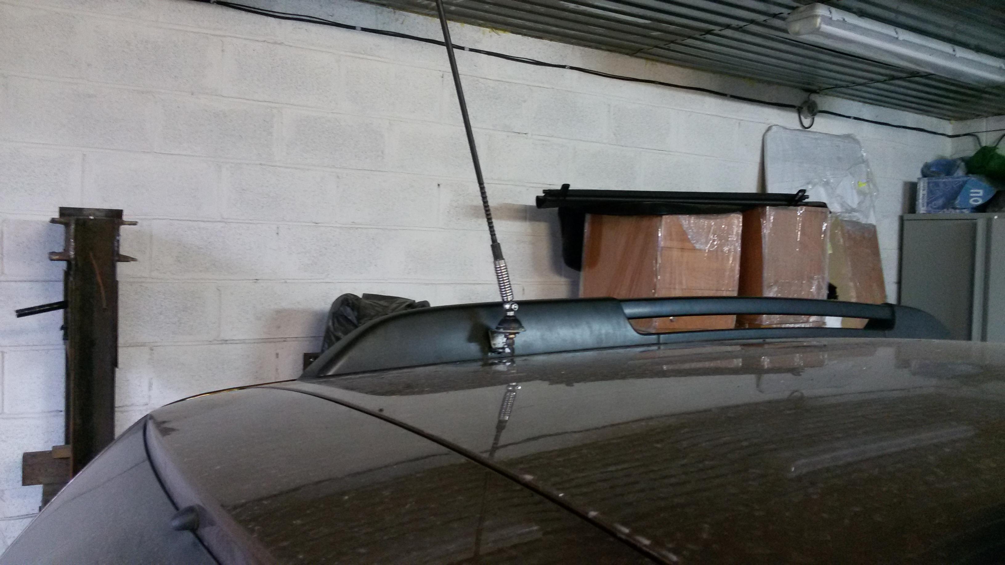

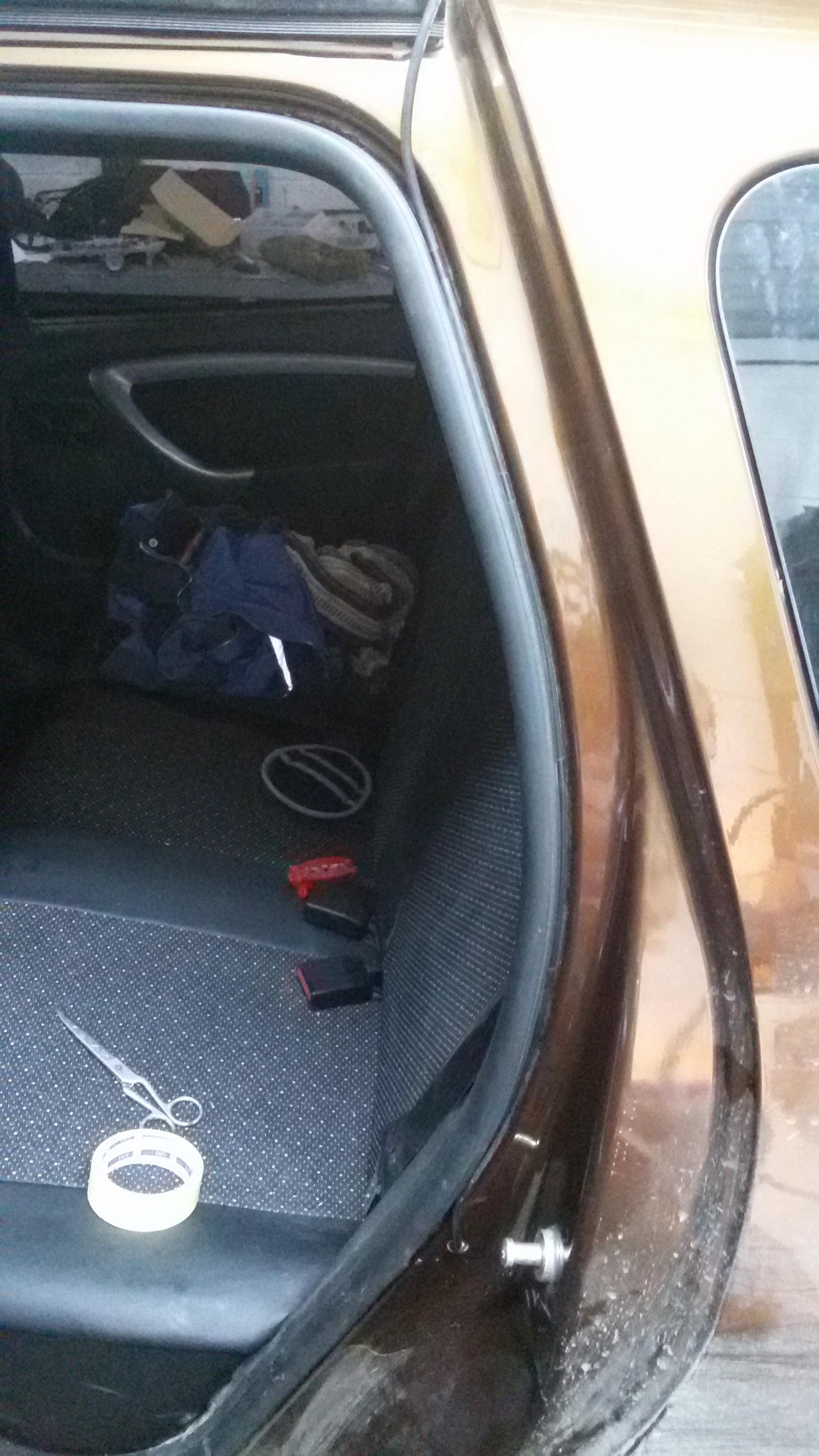

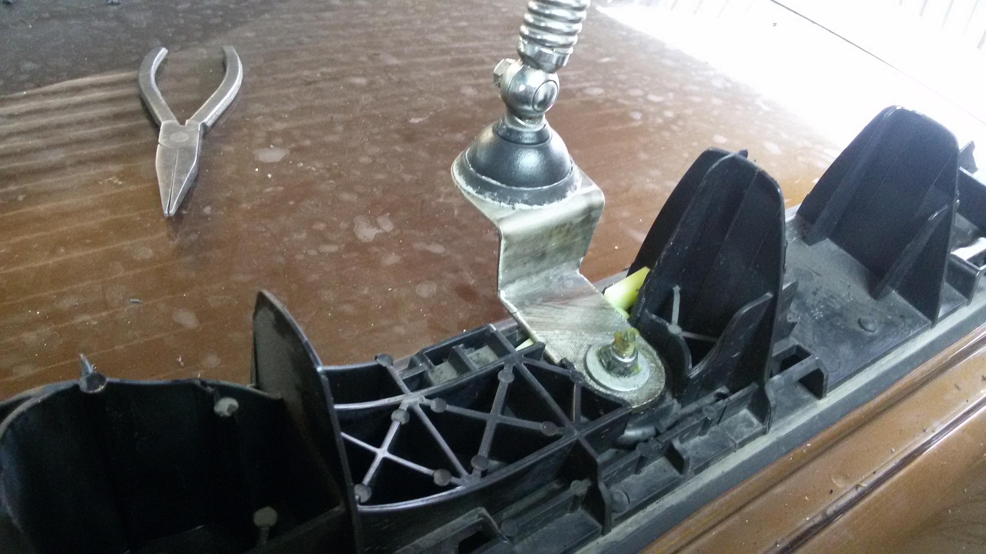

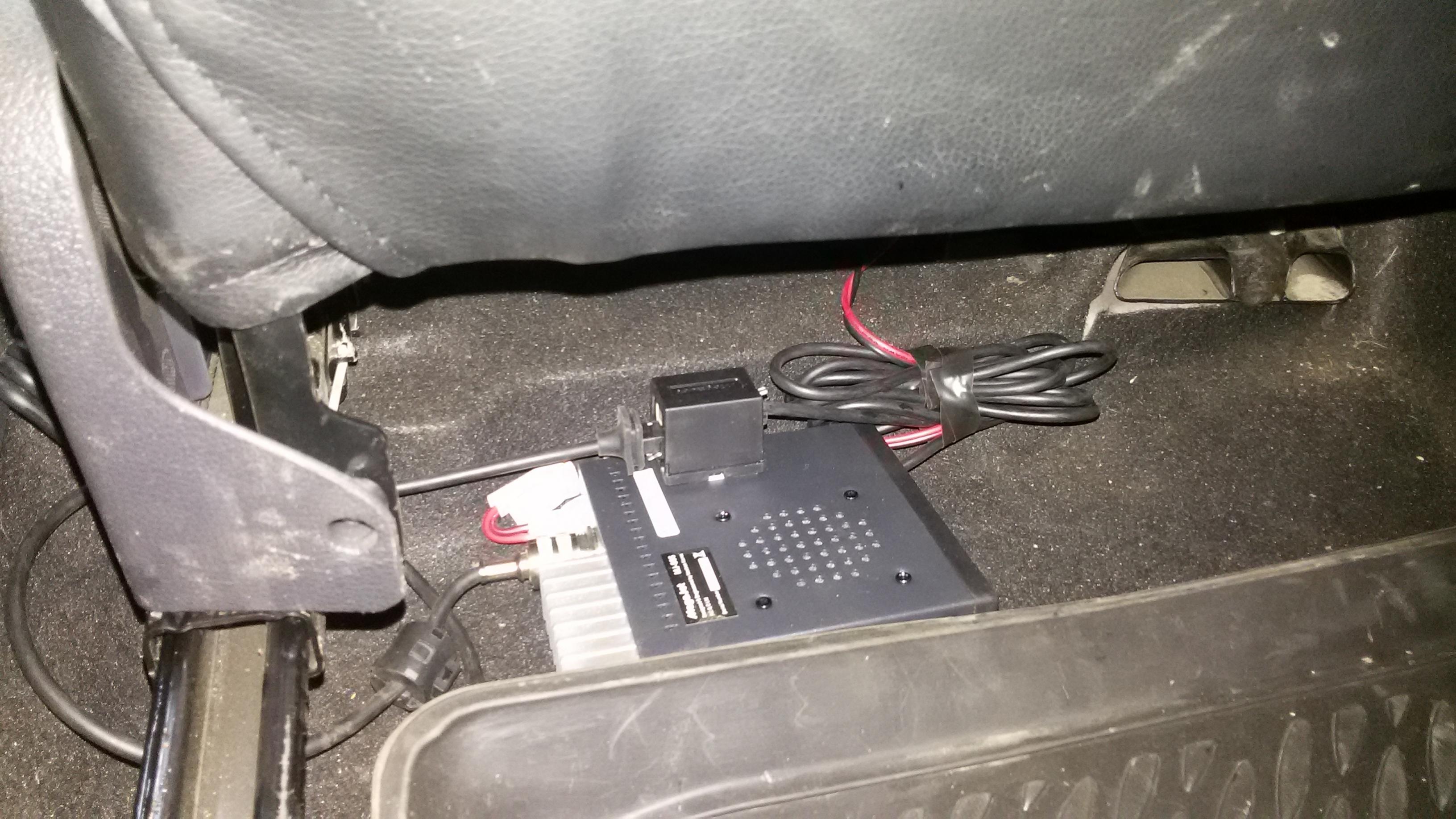

Озадачился установкой рации. На прошлой машине стояла MJ-600. Она как родная, лежала без всякого крепежа в ящичке для документов позади ручника (VW Golf 5) В Дастере без ущемления эстетики я для неё места в салоне не нашёл. Была куплена MJ-555 для установки под сидение.
