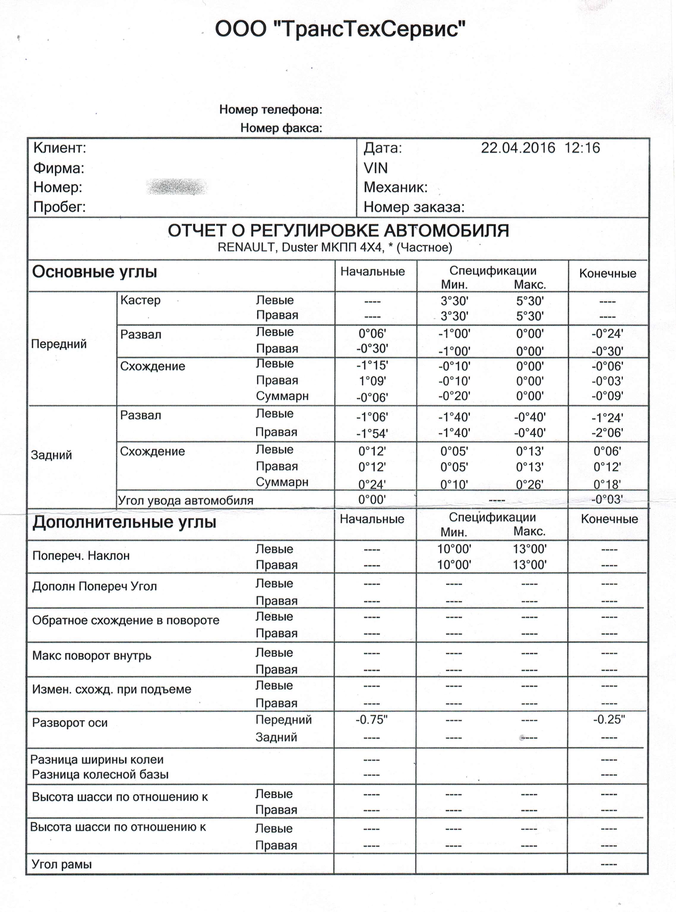

22 апреля 2016г. проходил очередное ТО, пробег 30500 км. Машину на ТО отвозил отец. Ему сказали что по письму из Рено (видимо частые случаи) необходимо сделать бесплатную диагностику развал-схождения для контроля положения колес на задней оси. Из-за ушедшего сход-развала быстро кончаются подшипники ступиц задней оси. Контролируют параллельность задних колес к передним.
Диагностика бесплатна, регулировка платная.
На посту стояли два Дастера с заменой подшипников ступиц задней оси (пробег 30000..40000 км), мастер сказал что еще в очереди записаны несколько Дастеров с такой же проблемой. У меня всё параллельно, то есть в норме.
