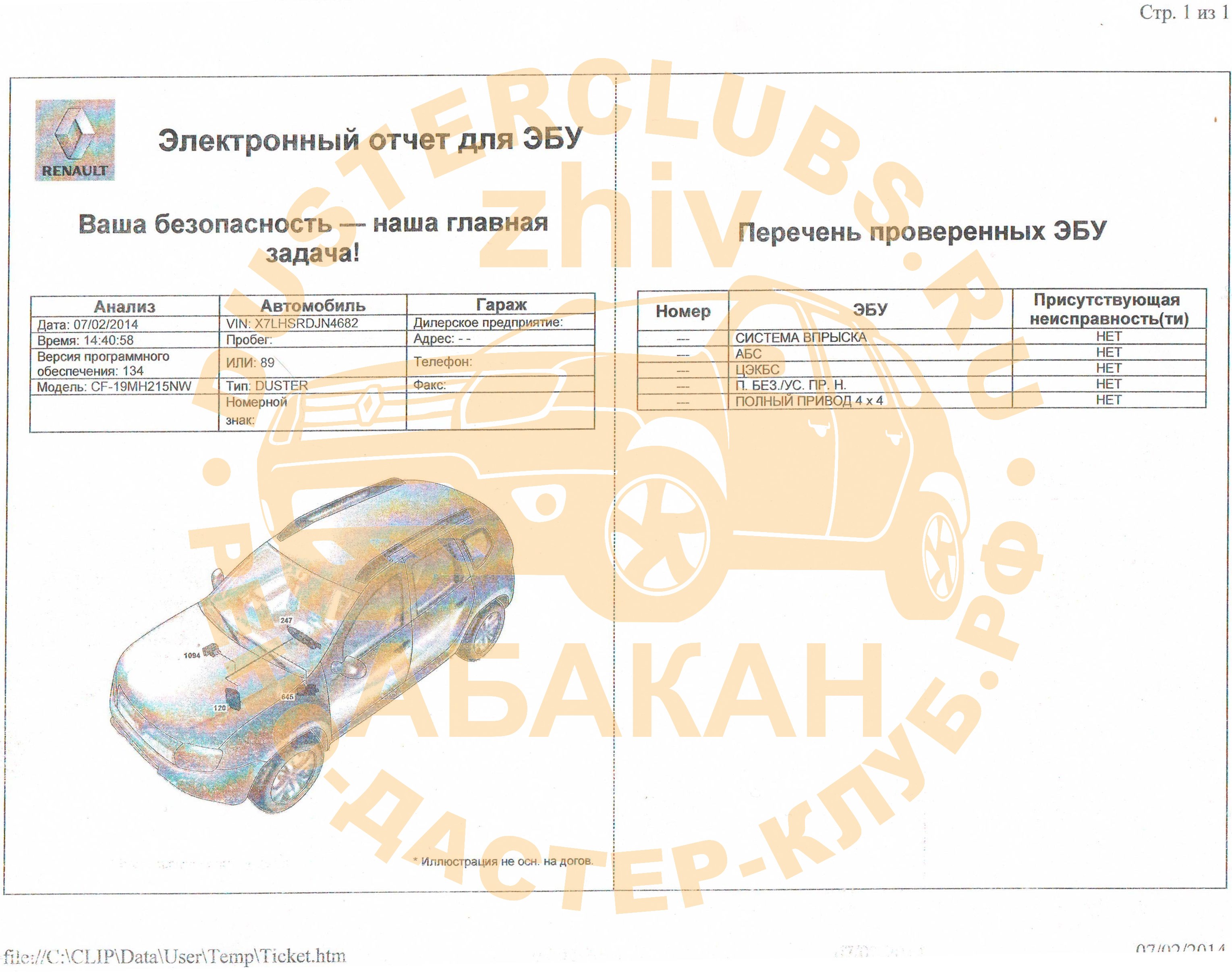

Это не мешает ОД выдавать вот такие отчеты
При этом при просмотре видео с регистратора установленного в Дастере из разговоров диагностов ОД слышно:
Нашли ошибку мультиплексной сети (блоки не видят друг друга);
Ошибка педали газа;
А владельцу скажем, что всё хорошо
