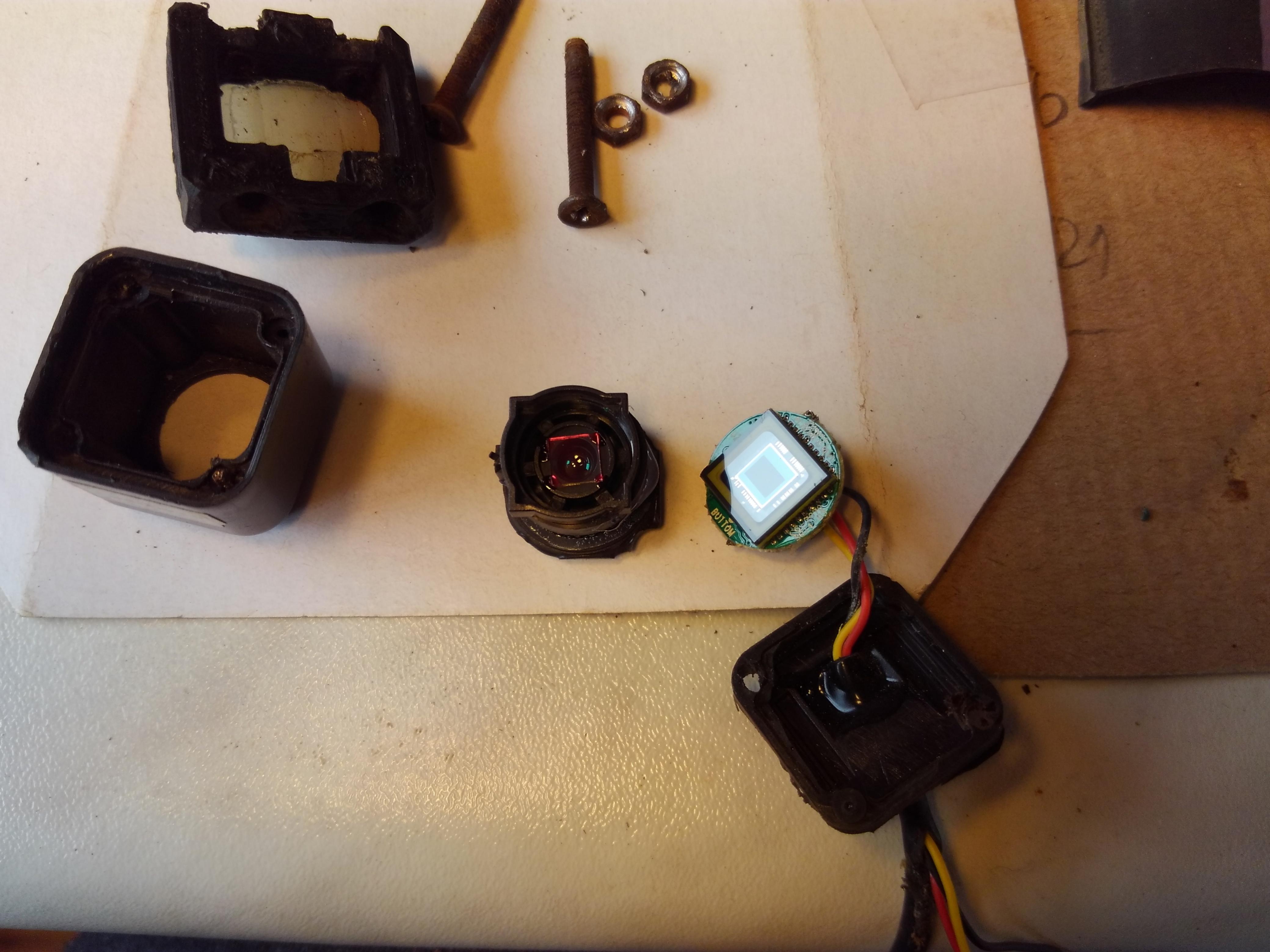

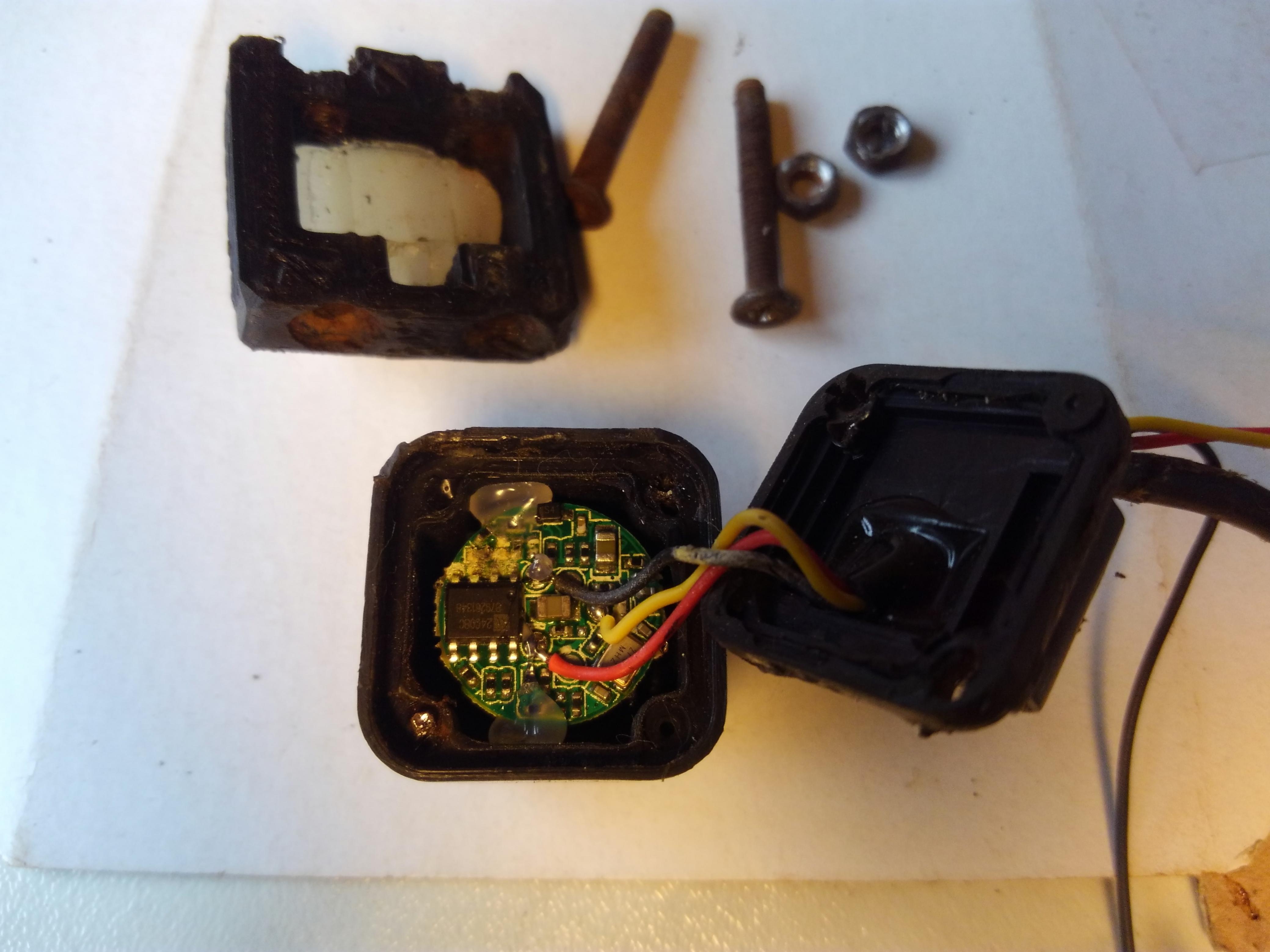

Разобрал тут из любопытства вышедшую из строя камеру. Фото выкладываю на всякий случай, вдруг интересно кому, как оно там внутри. Следов сильного намокания внутри нет, но чуть влаги внутрь попало всё-таки и окислилась пара-тройка элементов в районе ПЗУ.
Интересно, что, после того, как я сковырнул зубочисткой окислившиеся детали, КЗ пропало и камера заработала
