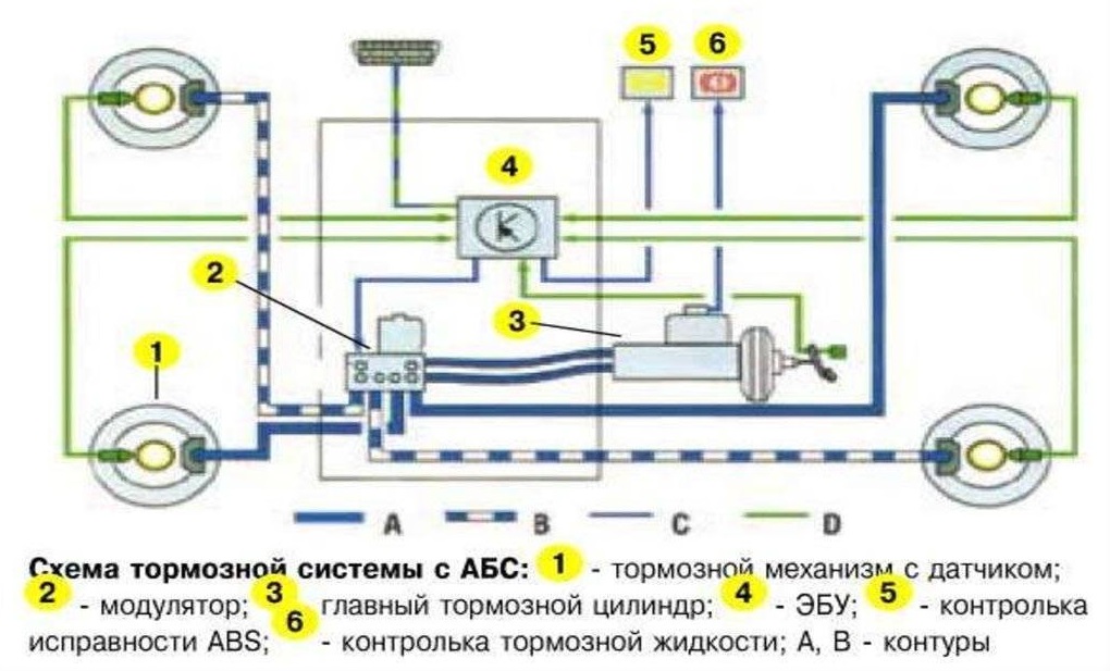

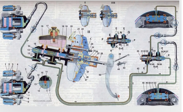

Передний и задний контур был на классических ВАЗах, начиная с ВАЗ 2108 уже пошла диогональная схема. А так сейчас диоганльная схема на всех машинах, даже с АБС.
