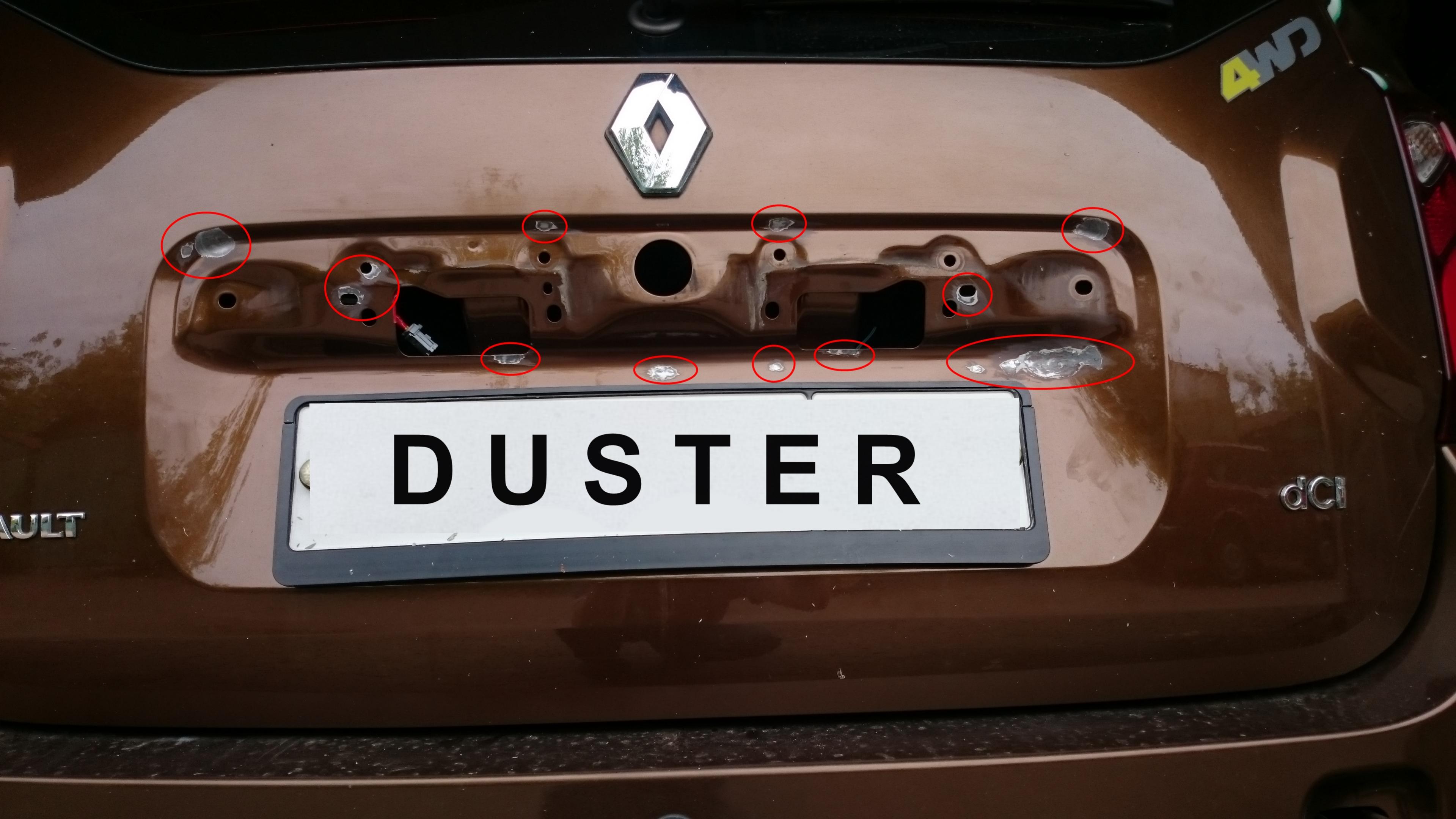

Авто выпуска 10.2012, круглогодичная эксплуатация, пробег 71000 км .

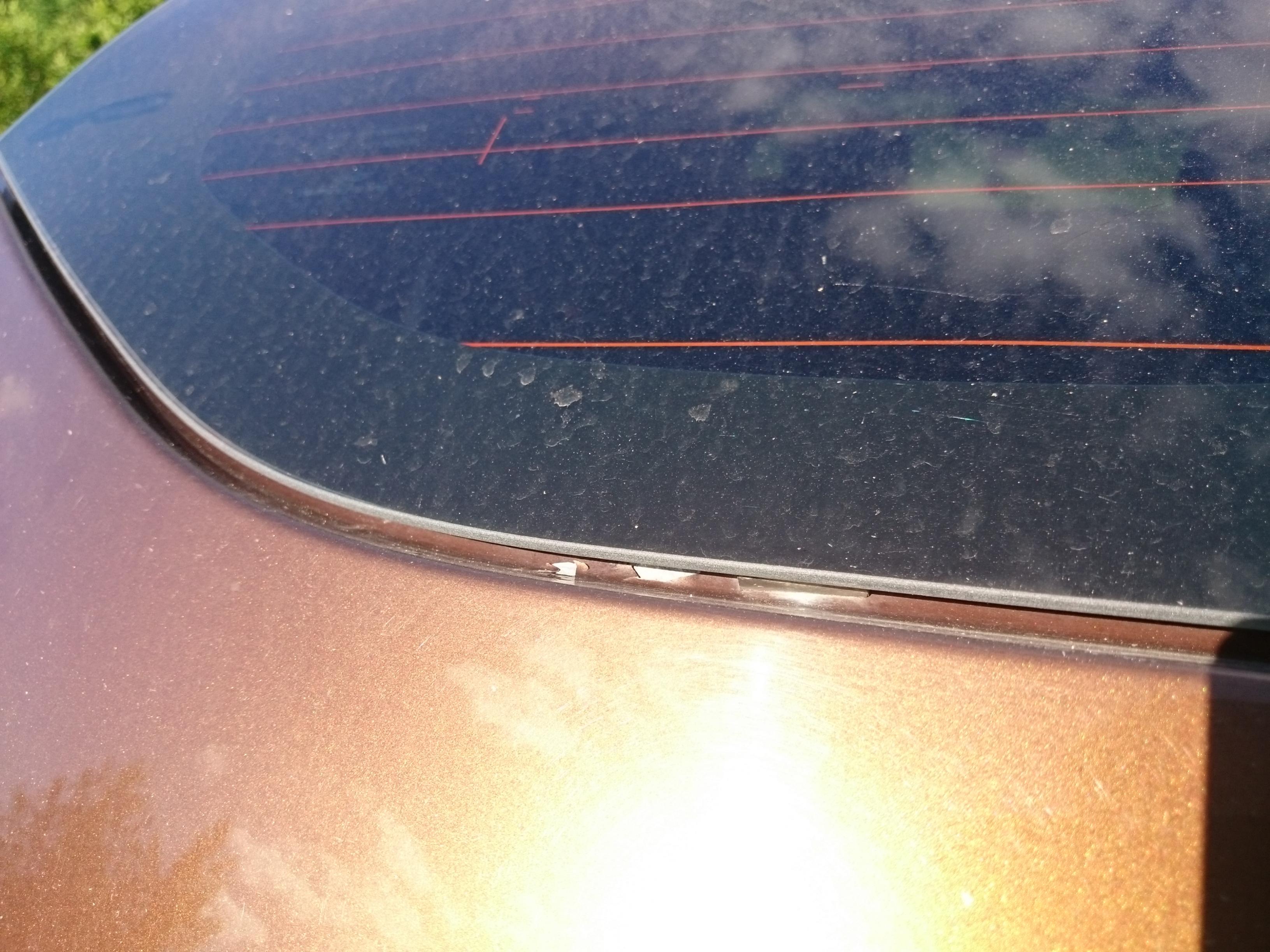

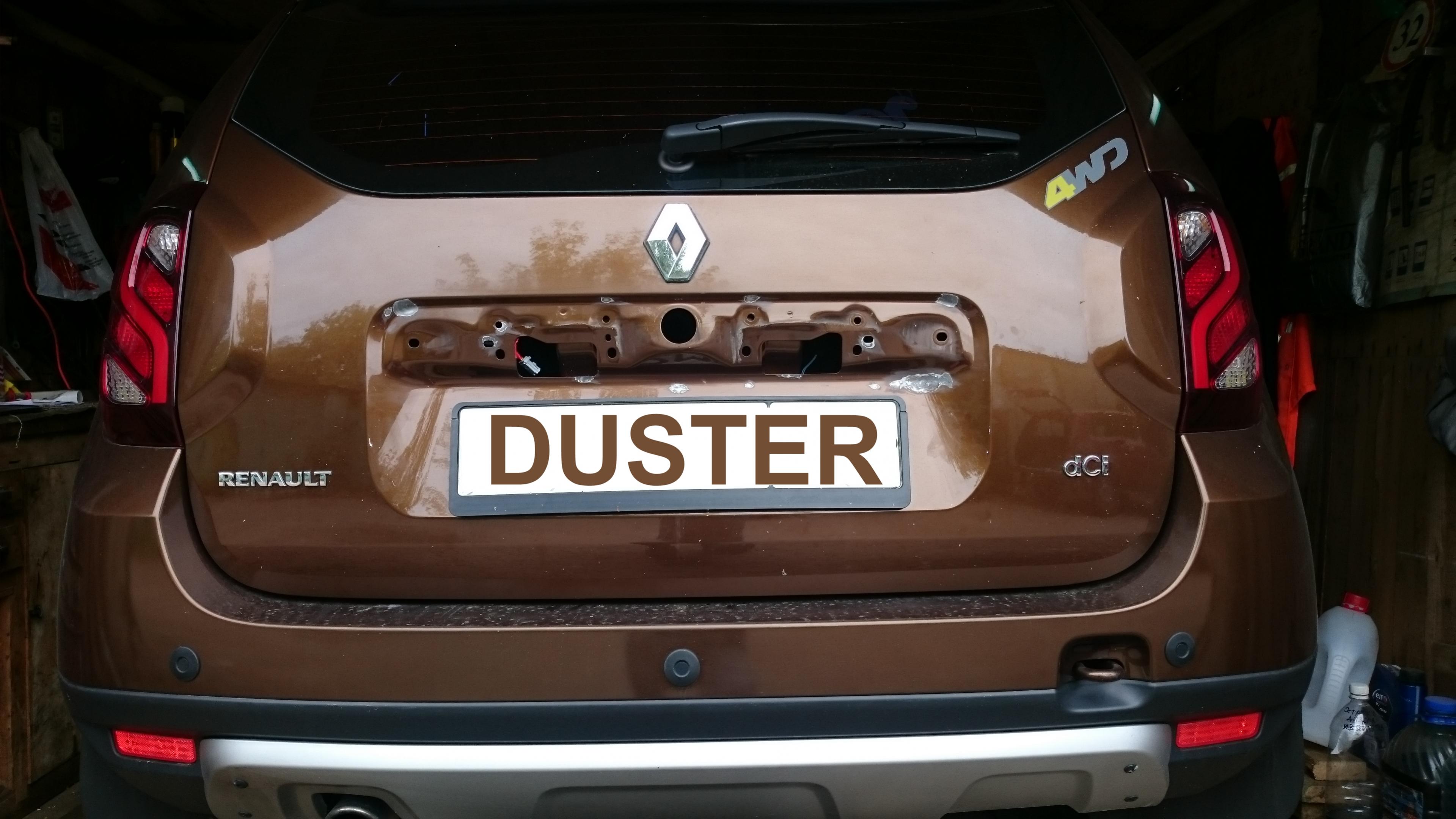

Краска в отмеченных местах вздулась и начала отваливаться, под краской ржавчины не было, белый налёт и точка откуда началось вздутие !
Отчистил места от вздутой краски, немного зачистил и подкрасил кисточкой , затем когда всё высохло покрыл всю поверхность под накладкой антикором. На периметр накладки установил резиновый П-образный уплотнитель, который подобрал на рынке . Подобные вздутия краски есть и под задним стеклом , подкрашиваю кисточкой . Печалька (((
