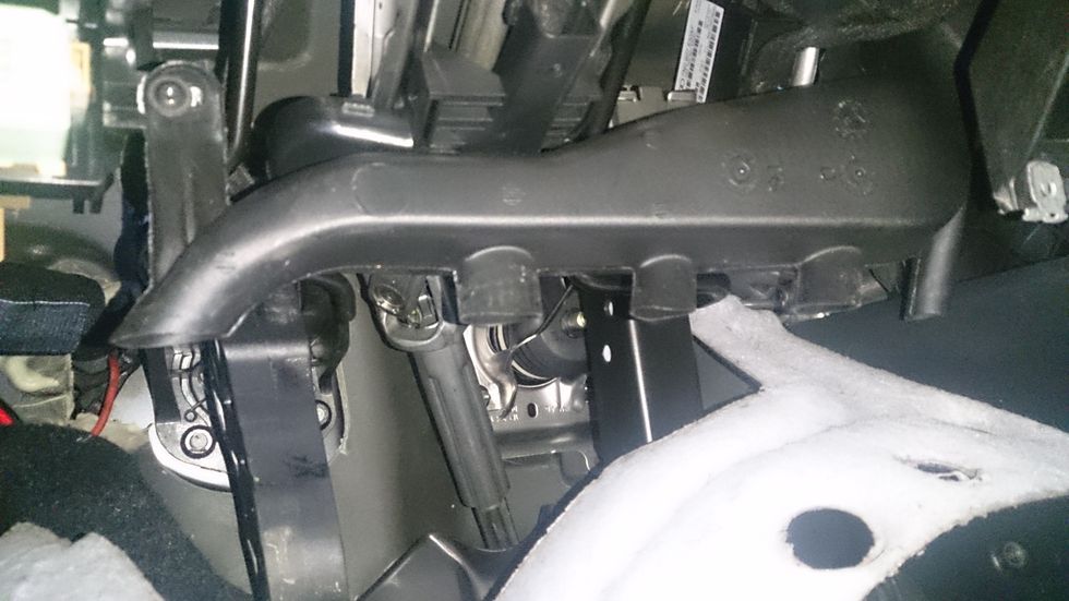

из трофеев- как устроена подача воздуха в ноги на шкоде:
