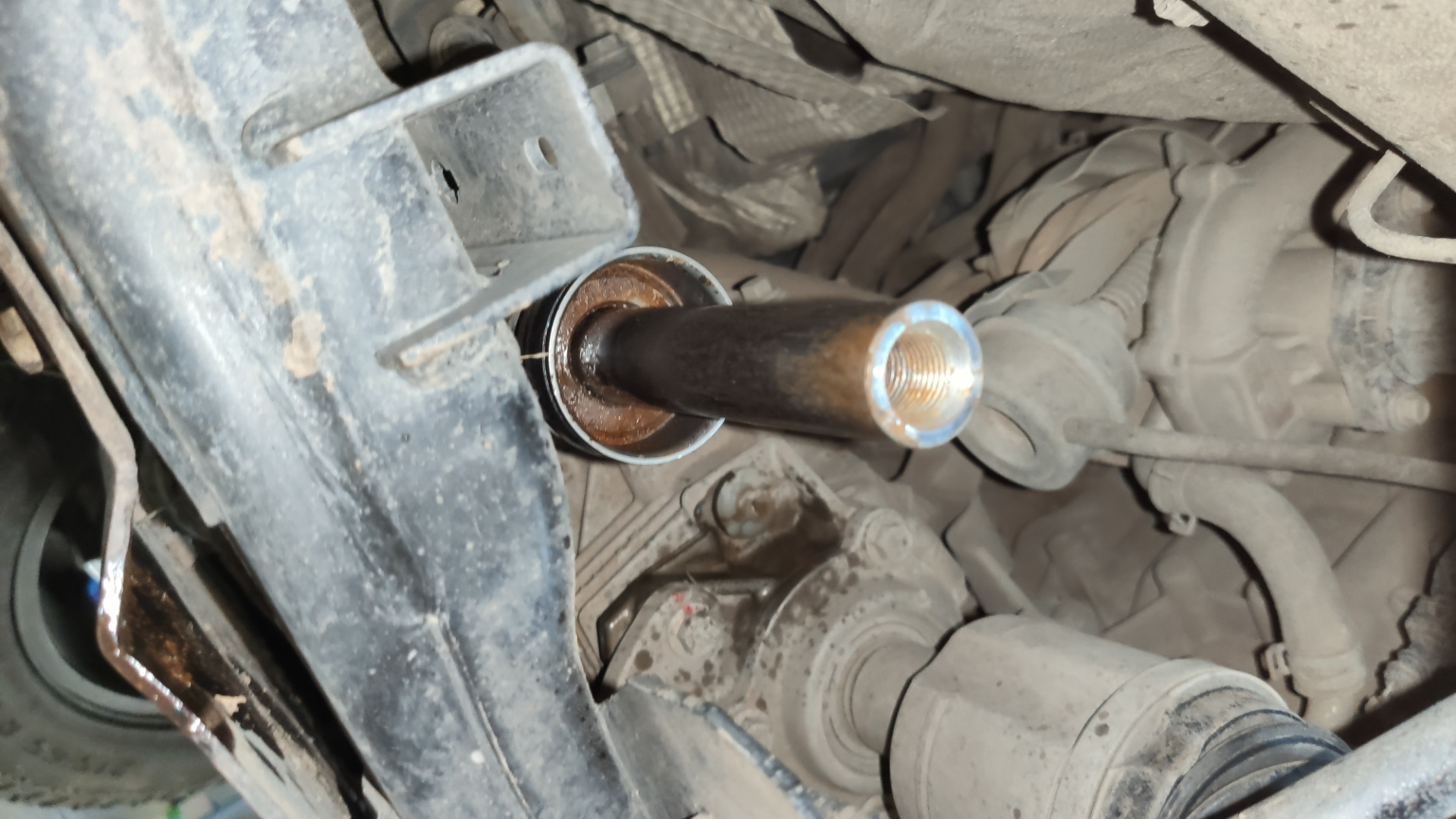

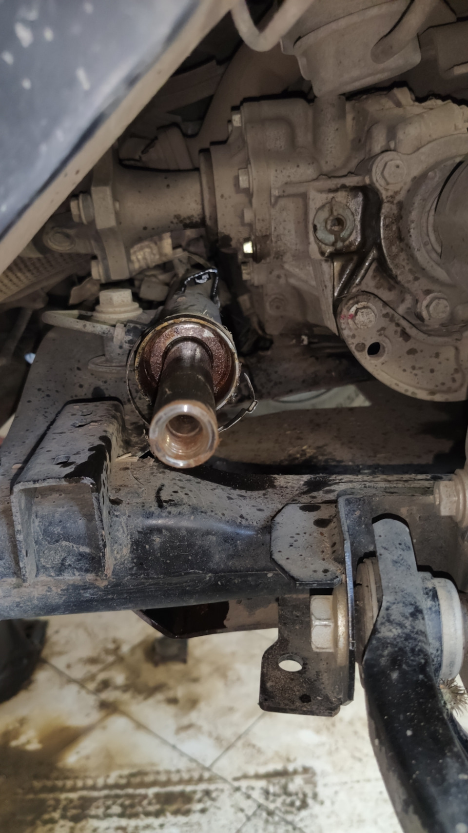

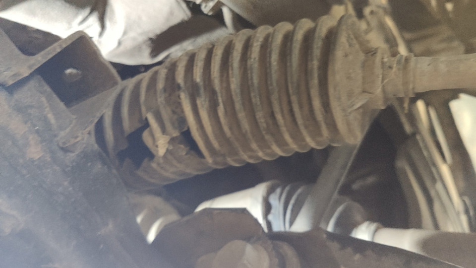

-=Df=-, люфта справа нет, но там вал начал ржаветь еще год назад, когда пыльник порвался. Побрызгали обычной проникающей смазкой при замене пыльника с тягой.
ViBer, слева люфт небольшой есть, как и сверху (под пелями). Туда никто не лазил и пыльник целый, заводской. По карданчику люфта нет.
