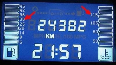

Не так давно не хило забусковал на бездорожье, шкала температуры показывала все 9 делений, но в запущенной проге Torque с PID'ами температура выше 102-103 градусов не поднималась даже спустя несколько минут непрерывного букса в отсечке на первой передаче. При этом карслон на второй скорости крутился.
Так что картинка ниже, по которой многие реноводы ориентируются, оказывается недействительна.
Перегреть F4R, чтобы попасть на ремонт мотора это нужно еще постараться ИМХО.
