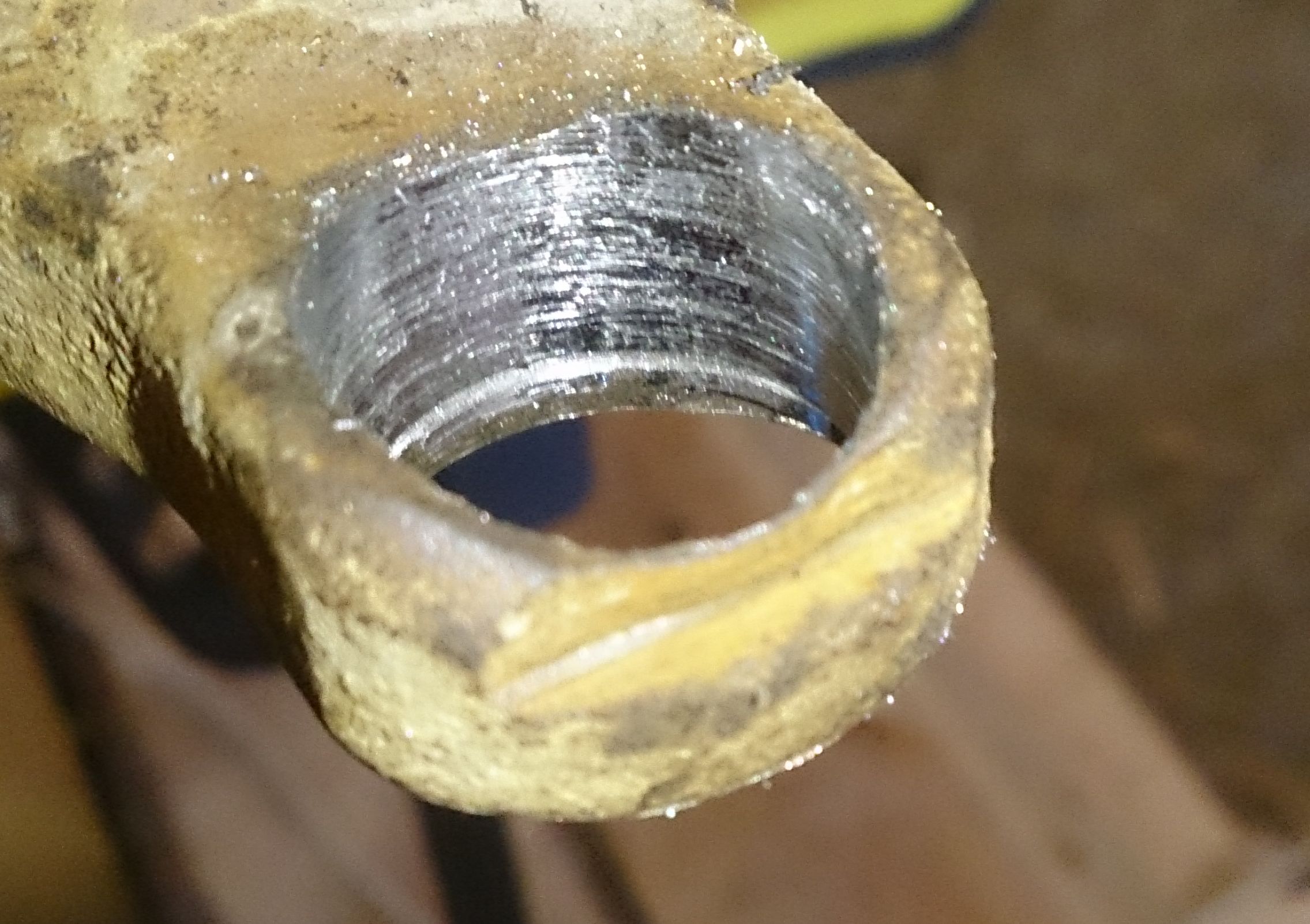

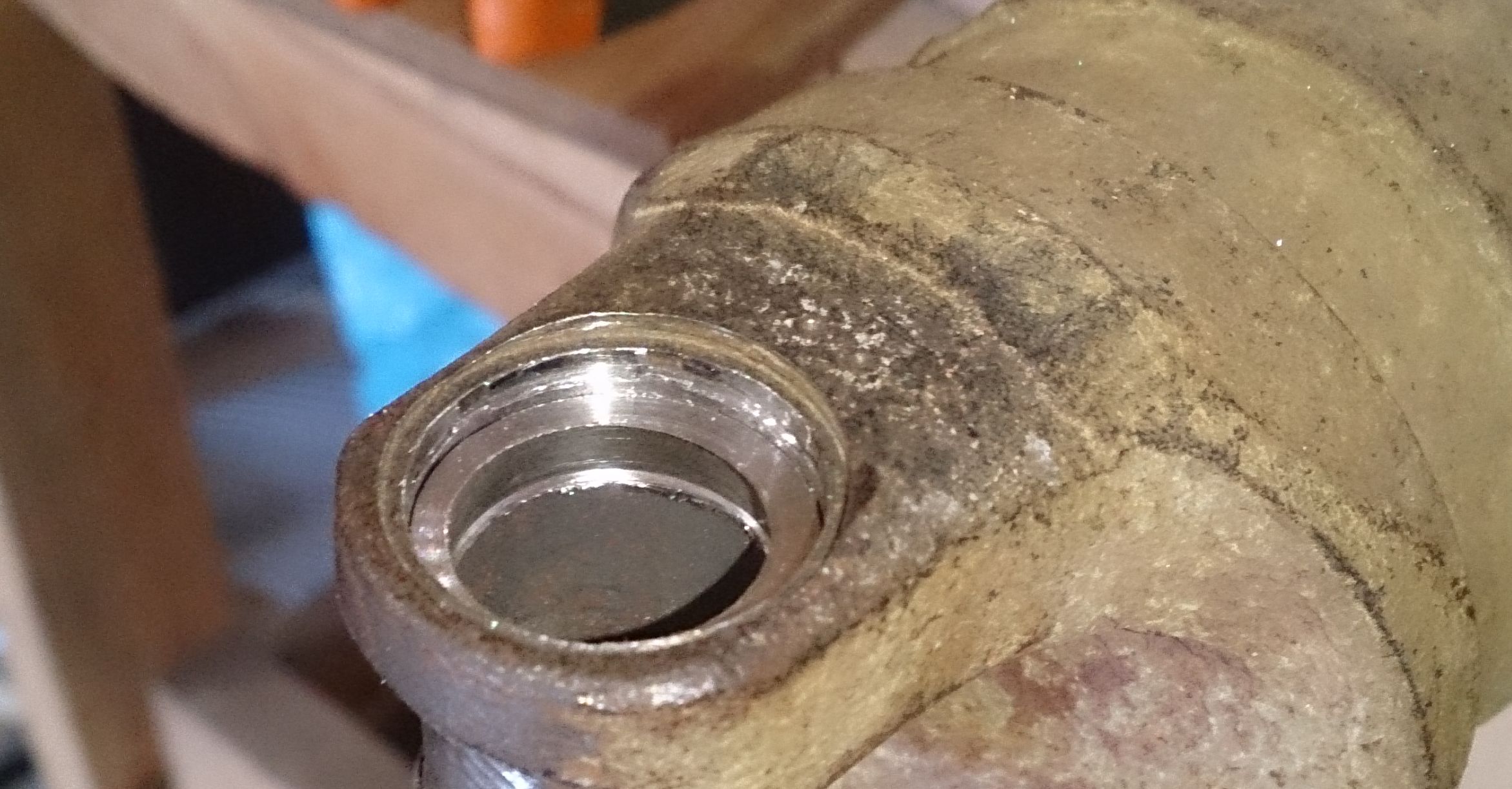

Ну что, не все так просто и быстро.

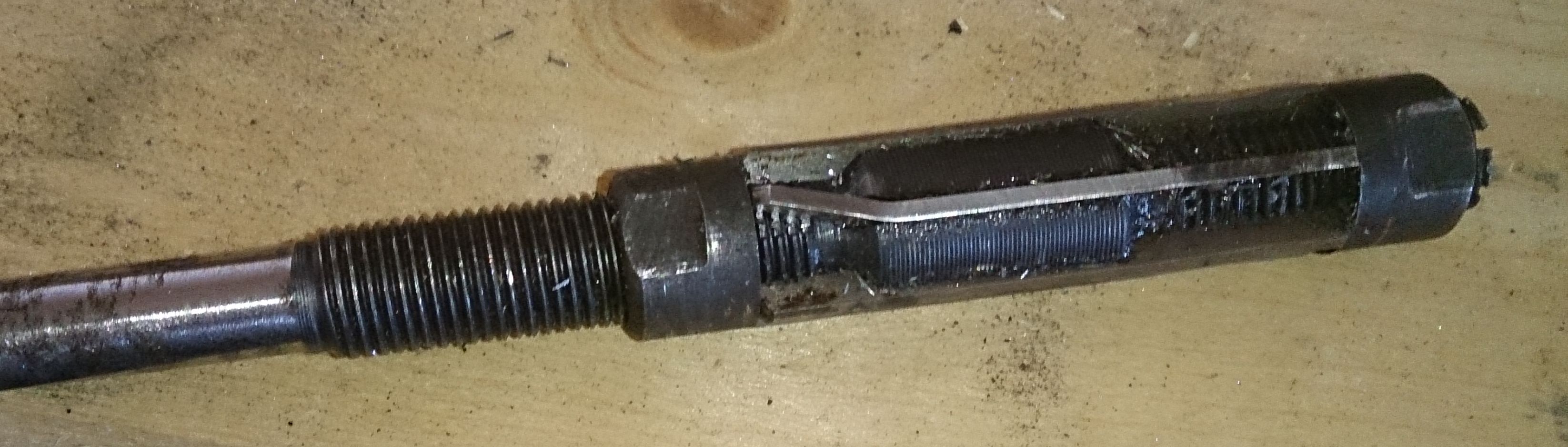

1. развертка - ГАВНО
без токарника не обойтись. надо точить калибр на 19,95 и опорную втулку на 19,96.

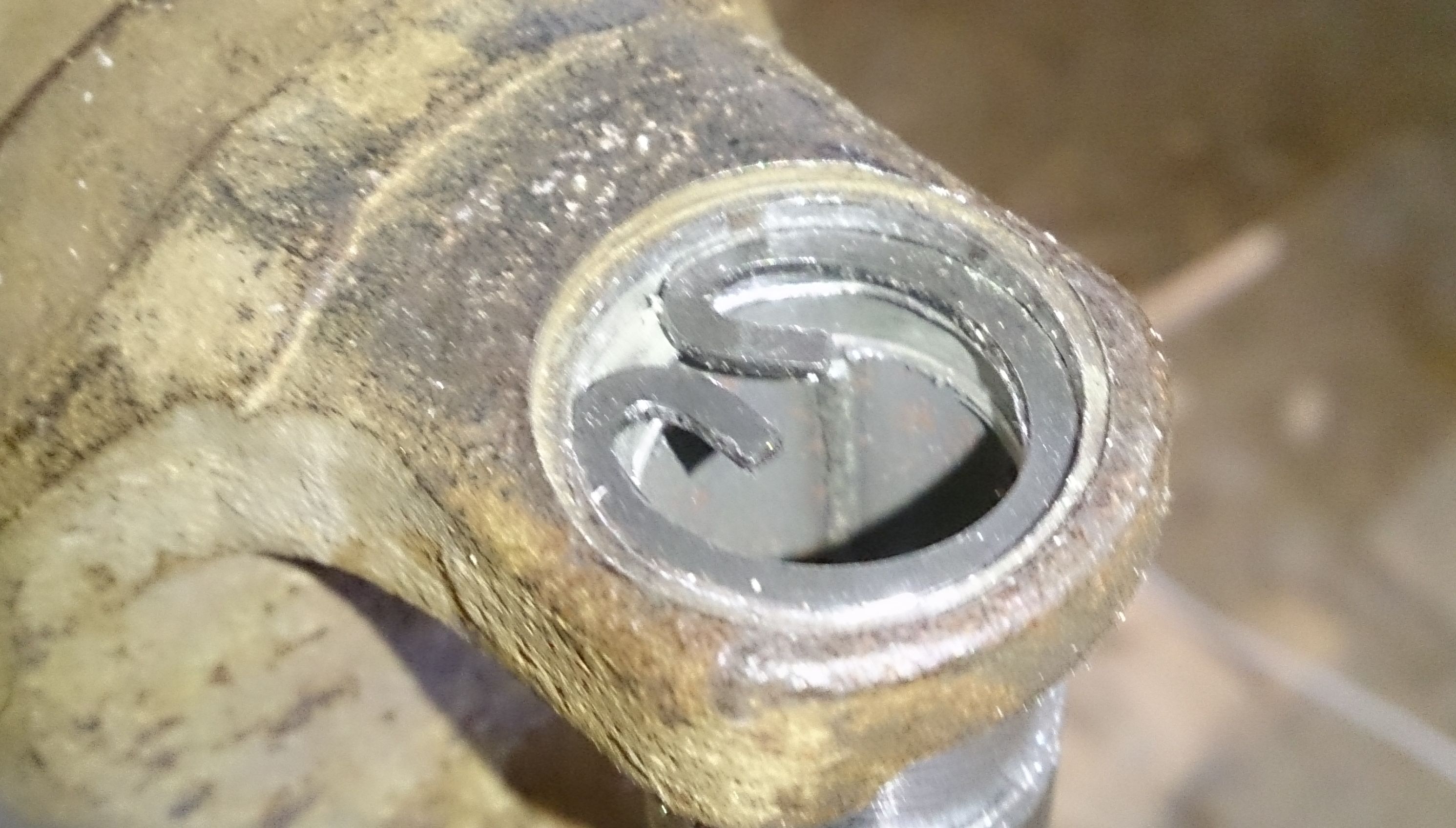

после разворачивания канавка под стопор очень мелкая. пришлось ставить опорную втулку и точить канавку снова.
зато стопор сел как влитой.
развернул только 2 отверстия.
думаю где надыбить нормальный инструмент.
