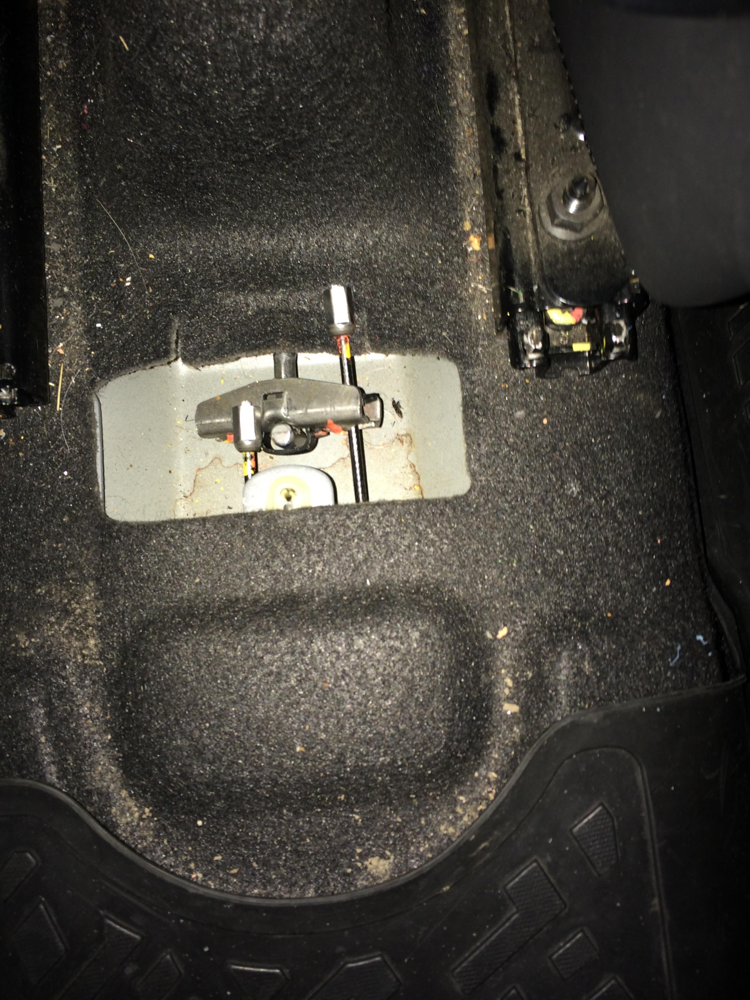

Сегодня подьехав к магазину потянул за ручник и услышал звонкий металлический звук. Ручник стал ходить свободно и перестал выполнять свою функцию. Разобрал центральный тоннель и увидел, что соскочил один из тросиков. При ближайшем рассмотрении они оказались разной длины. Скорее это и послужило причиной. Я так понимаю что то с механизмом автоподвода задних колодок.... Пробег кстати 45 тыш., ТО-3 только 1200км. назад делал. Дилер как раз менял пару задних ступичных подшибников. На что обратить внимание ? Барабан обязательно снимать ? Или можно через отверстие попробовать отвёрточкой подкрутить механизм автоподвода ?
