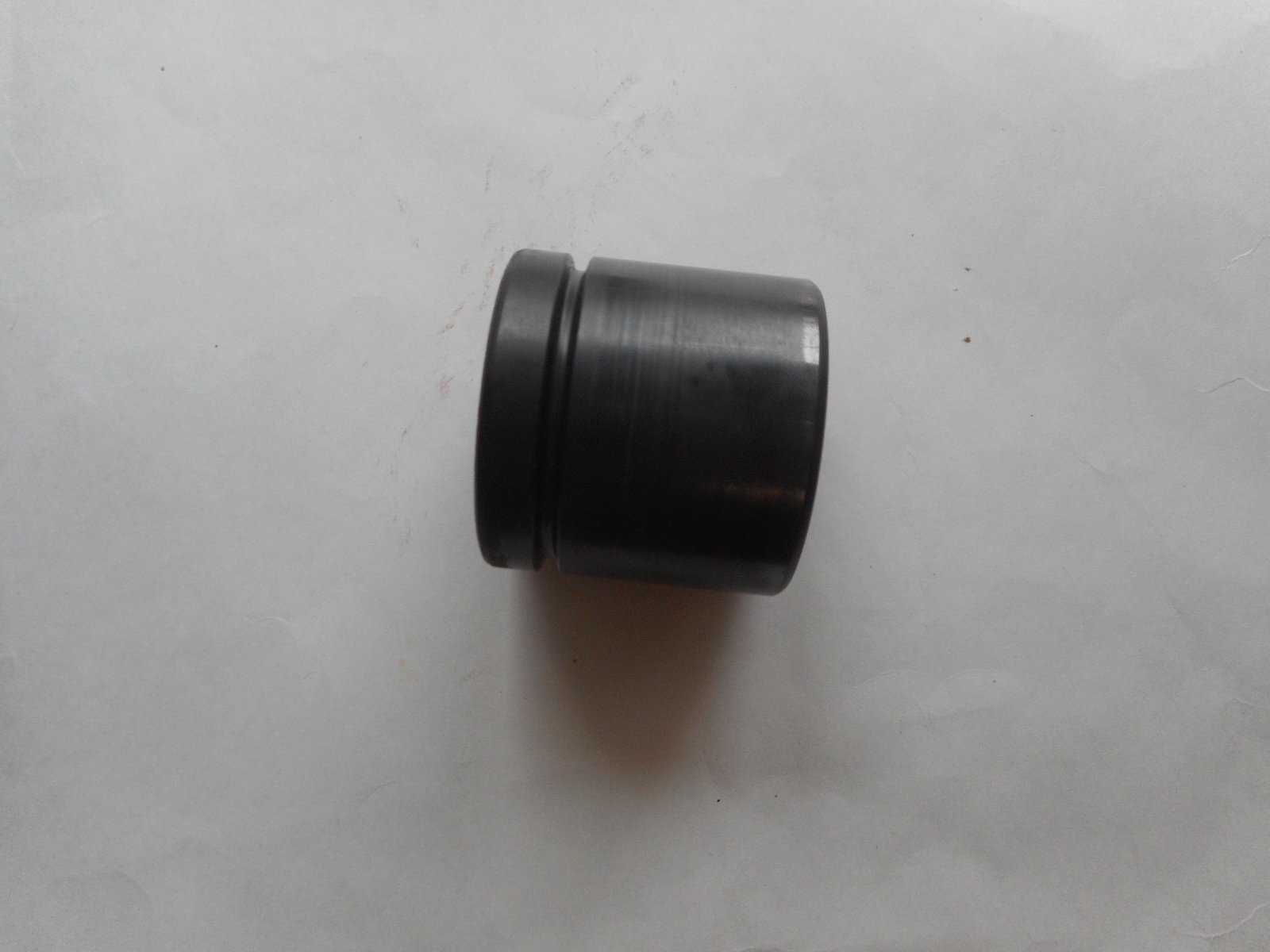

Извлеченный из суппорта стоковый поршень от АТЕ был отполирован, и будет внедрен на левую сторону
Поставил, движухи нет. Заменил поршень на аналоговый, из комплекта Frenkit -254815. Движуха есть, от пальцевого нажима поршень в суппорт заходит.
Поршень, левая сторона, такой же матовый как и с правой стороны.

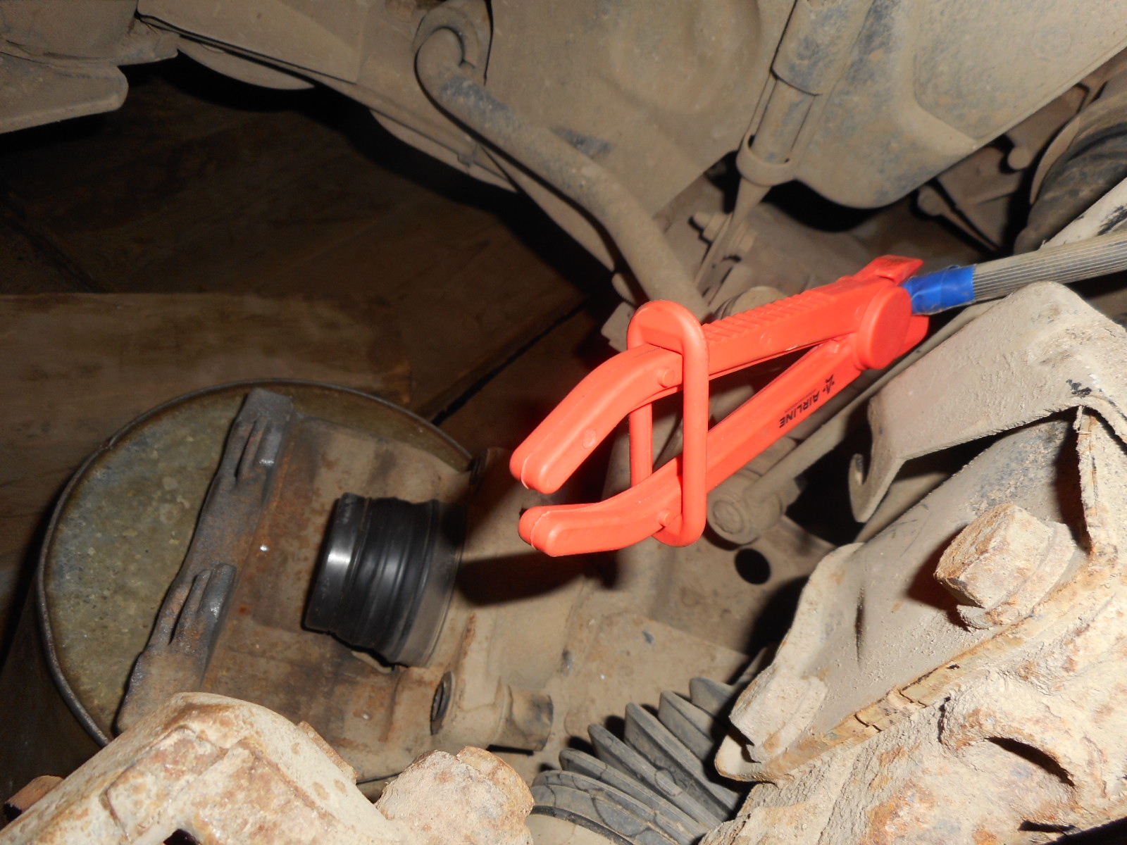

Зажим тормозных трубок.
