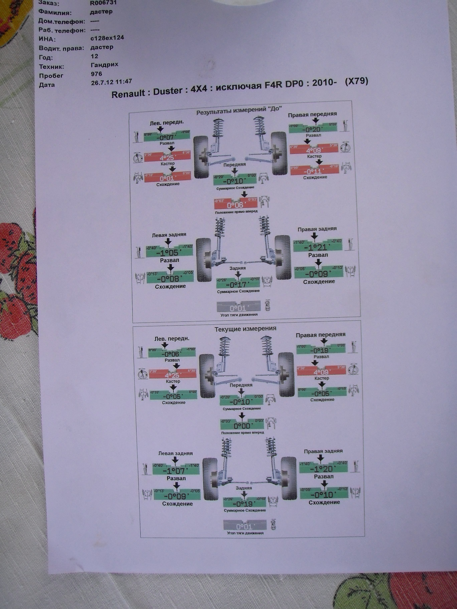

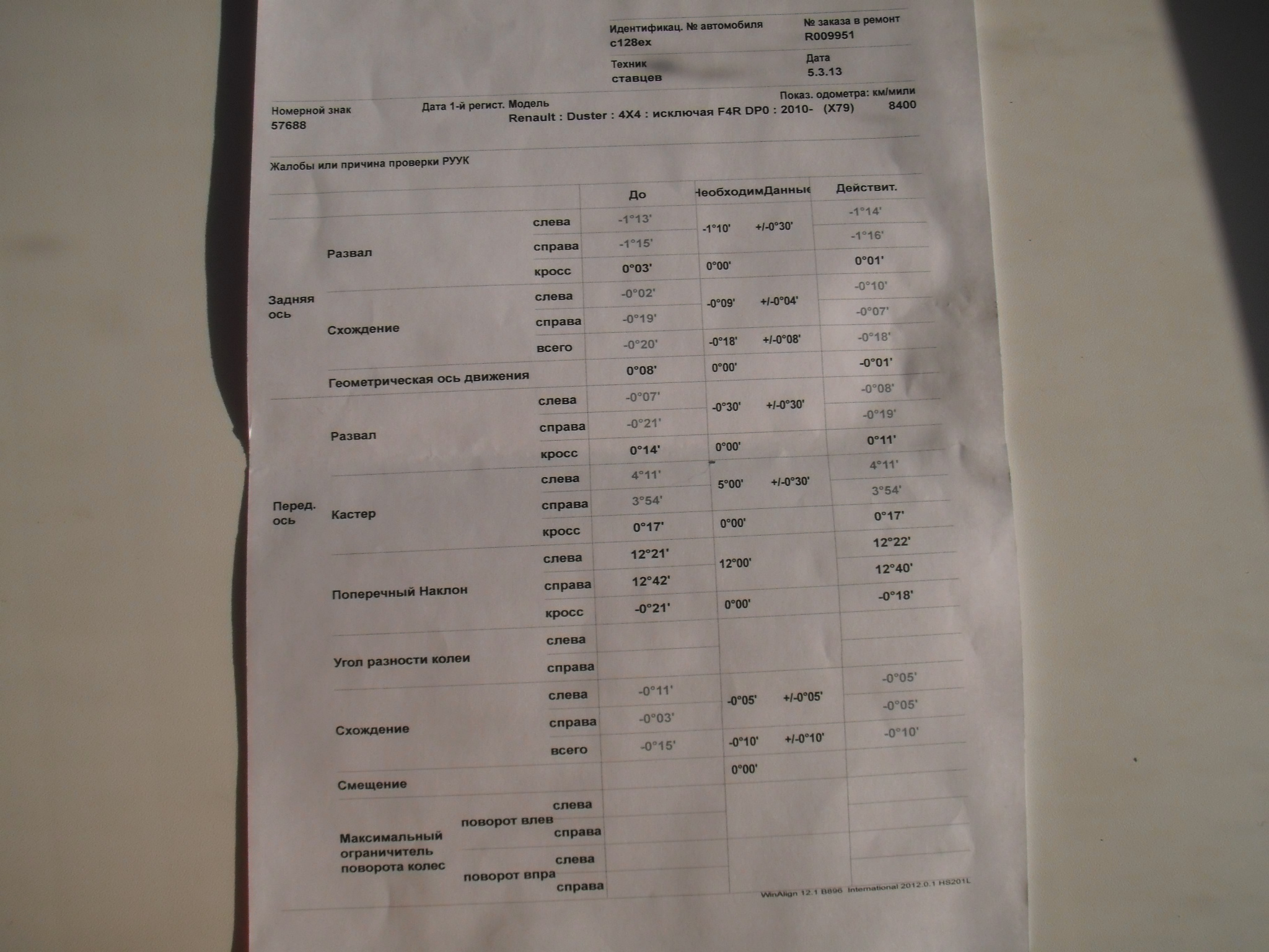

Делал вчера в ОД развал схождения, третий раз, не помогло все равно тянет немного в право, значит причина в чём-то другом, будем искать.Вот старый и новый.
