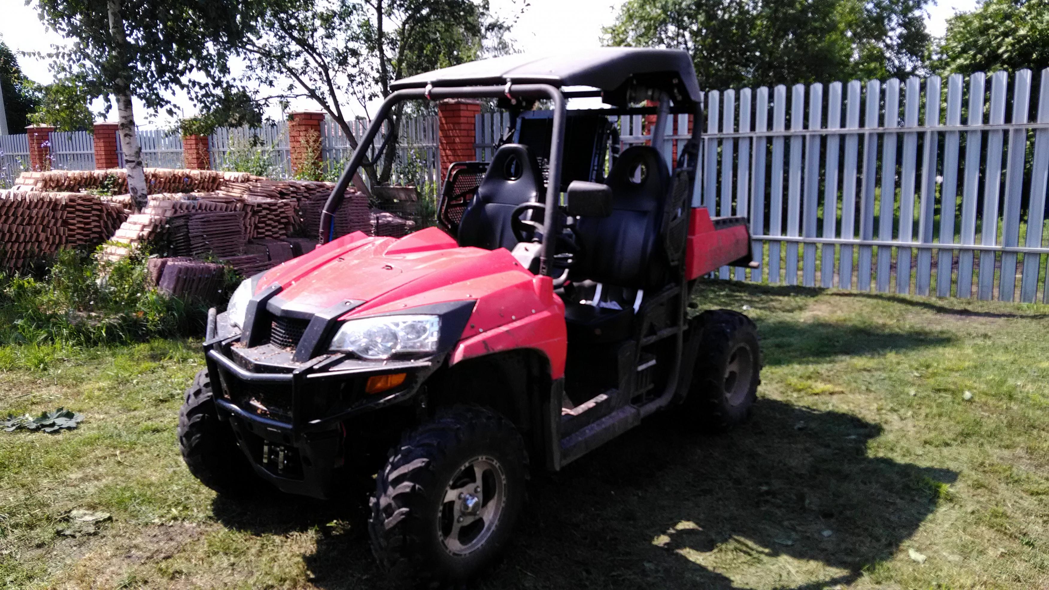

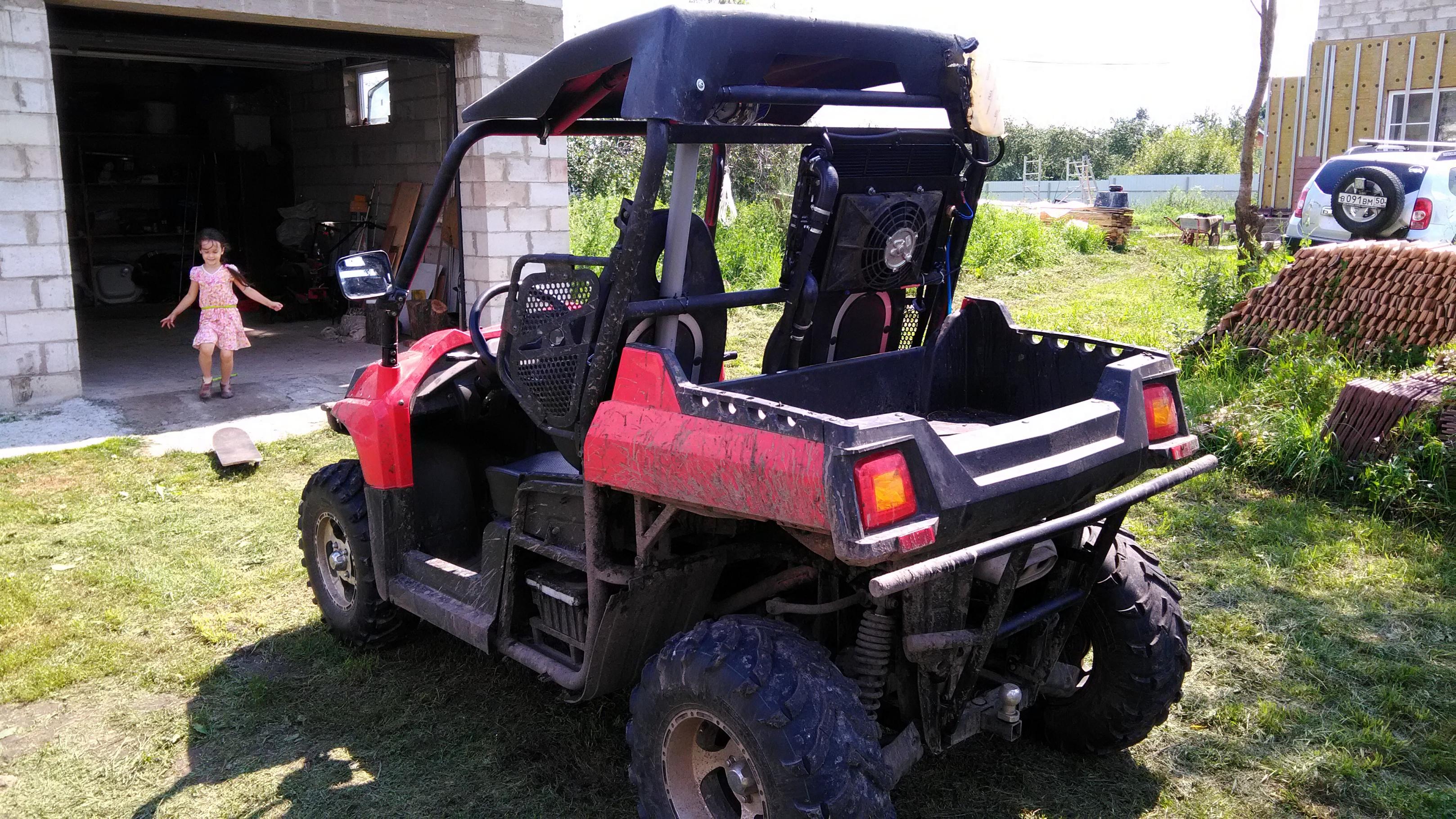

Ну вот и добрались руки наконец раскурочить трактор и подготовить его к ремонту редуктора и доработке системы охлаждения... Спасибо HID"у за помощь в раскурочивании
Отдельное "спасибо" сборщикам-*удакам фирмы Stels, которые судя по всему при сборке уронили редуктор, замяли окружность около сальника правого привода, естессно сальник течёт и так же присутствует трещина в крышке корпуса, которую они старательно замазали красным герметиком...
Ну и качество резинок на пыльниках у стелса - просто унылое *авно... На всех шаровых заменил уже через год, а вот на наконечники теперь надо универсальные пыльники, пока сами наконечники "не кончились"...

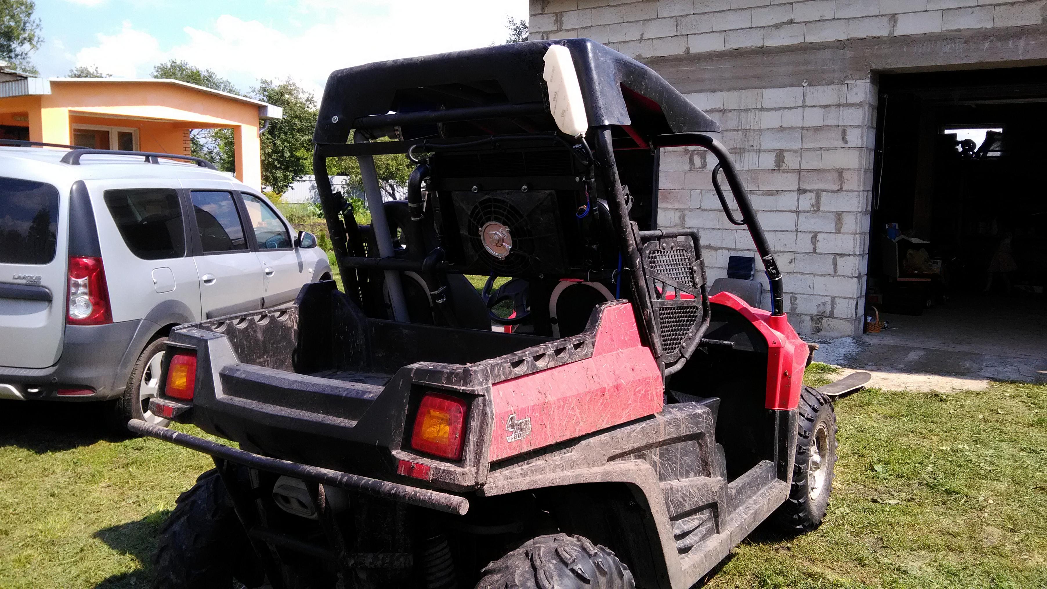

Вот дособирал аппаратец Немного с перегревами проблема решена, но не до конца.... Помпа родная слабая не "давит" полностью радиатор от 8ки, надо ставить датчик температуры еще один, и ставить промеж цилиндров в перемычку системы охлаждения, на него ставить электро помпу от печки газели, вот тогда должно будет всё разрешиться нормально.
