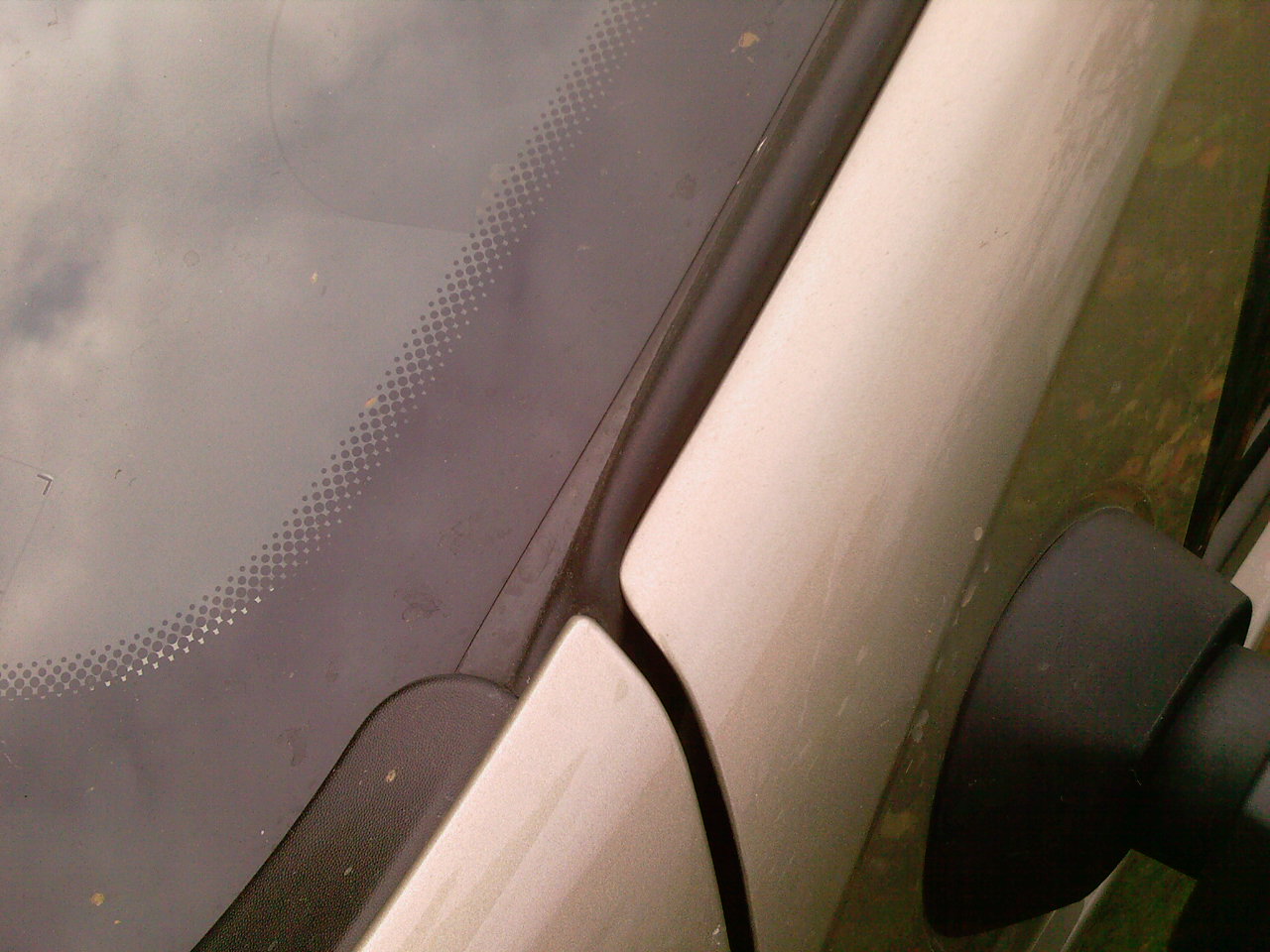

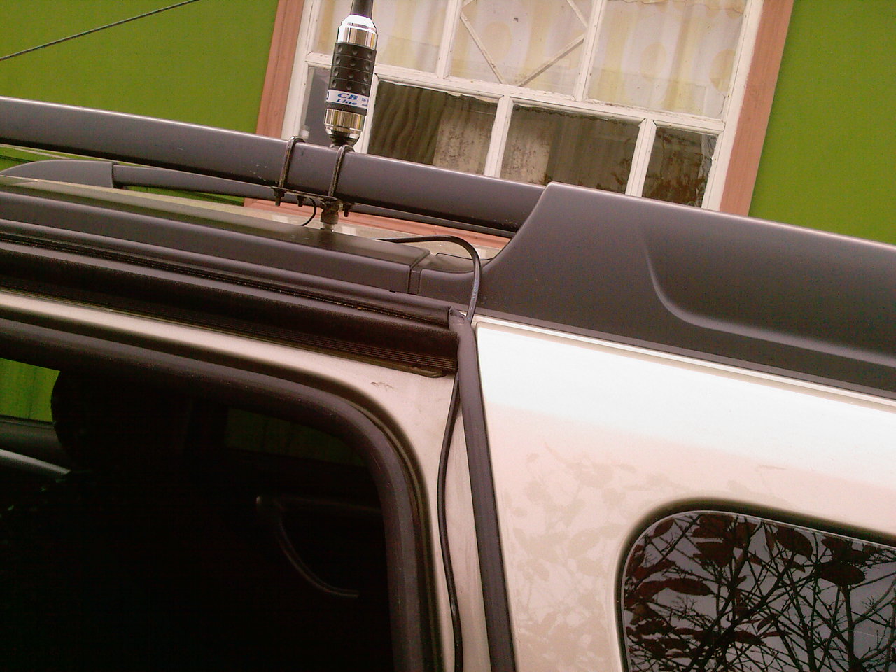

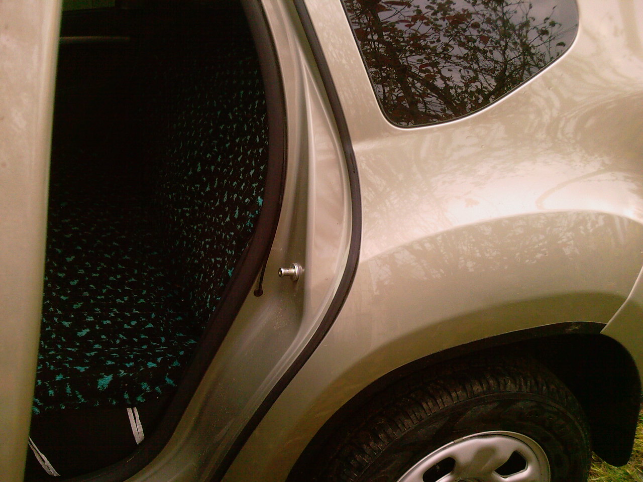

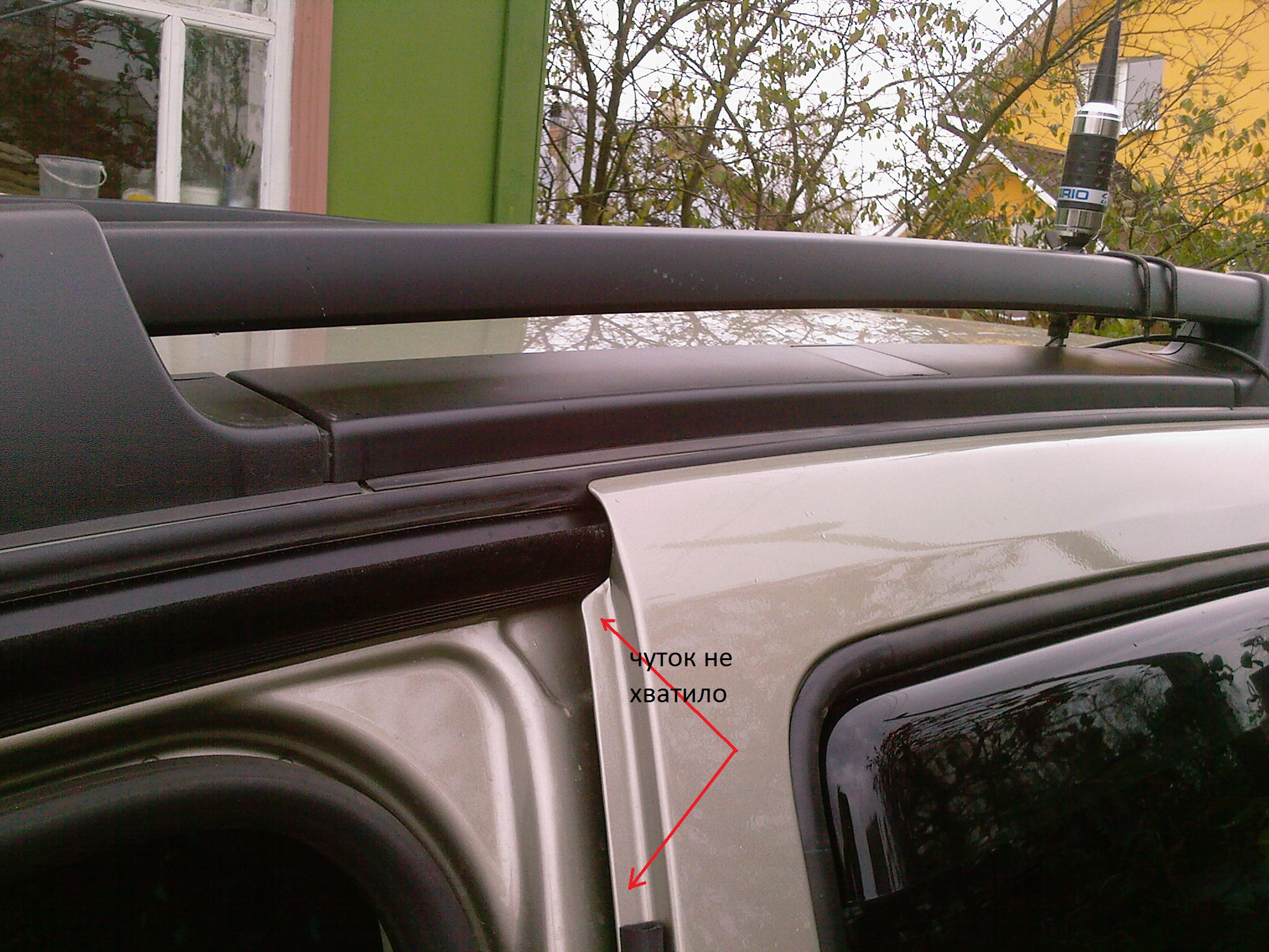

Здравствуйте братцы форумчане.Незаметно подкрадается зима.У большинства наших машинок она будет первая.Наверняка многие из нас пересели на Дастер с Логанов, а кузова-то почти одни и те-же.Вам должна быть знакома такая картина.Сметя аккуратно снежок с машинки,открываем дверку и видим сугробчик на сиденье.Снег набивается в щель между кузовом и дверями.Пришлось напрячь последнюю извилину и... придумал.Покупаем чёрный самоклейный дверной уплотнитель толщ. 10мм ,по цене 7-10руб. за метр(точно не помню).Я взял 7 метров,лучше 8(потом поймёте) и проклеил по контуру.Проблемма исчезла.Кстати уплотнитель бывает от 6 до 20мм,я его ышо в двух местах применил. Надеюсь кому-то пригодится.
