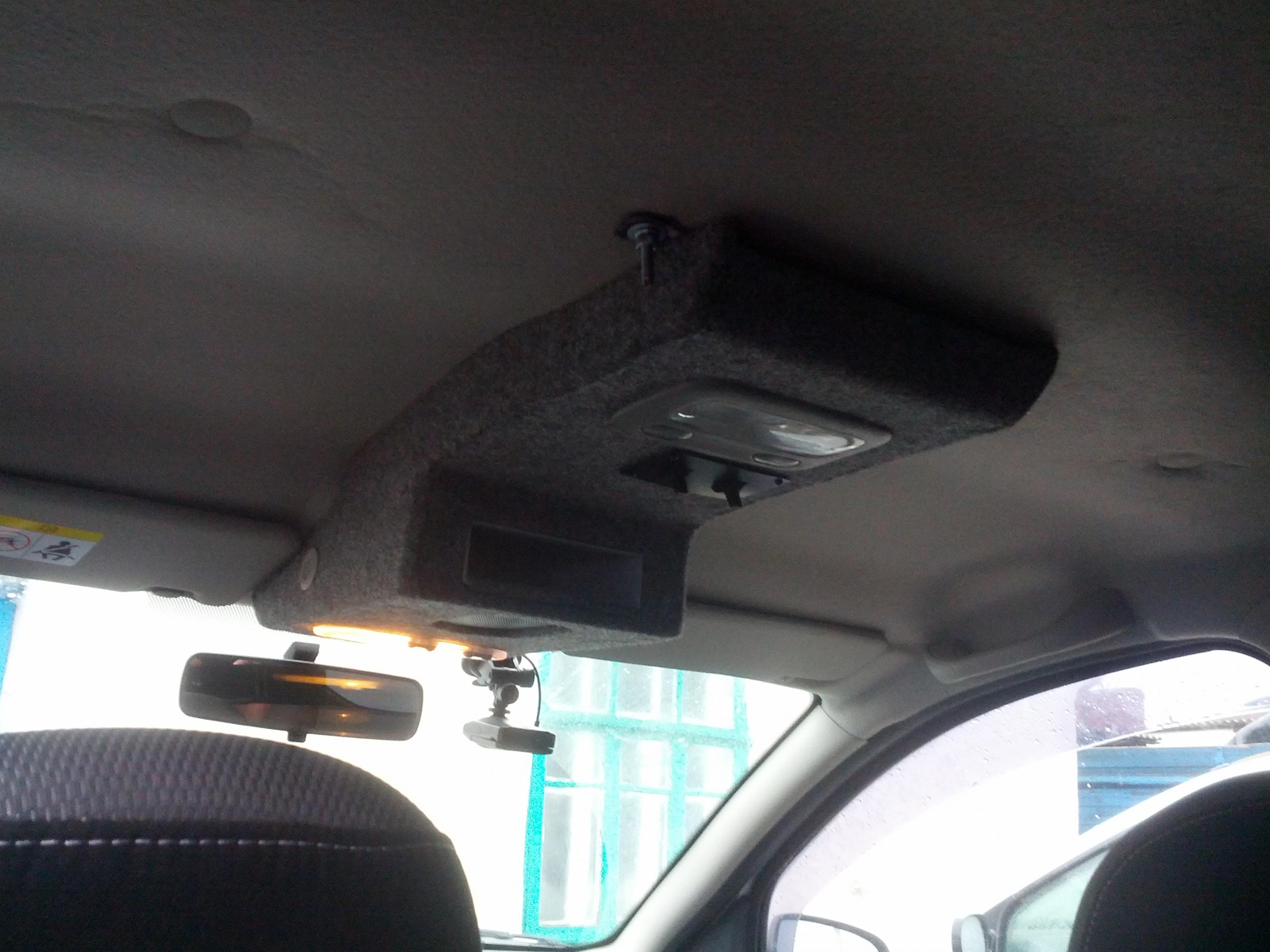

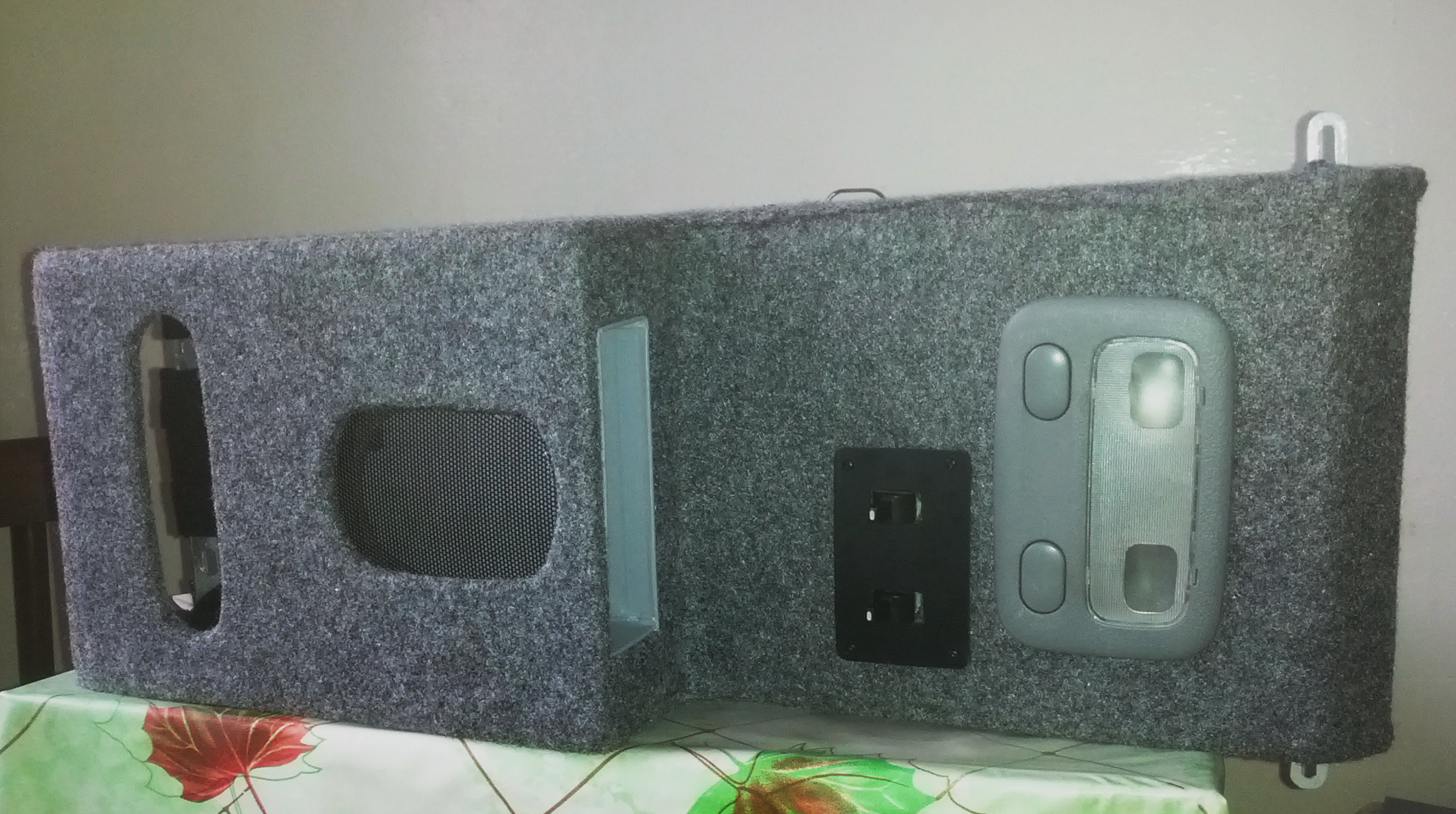

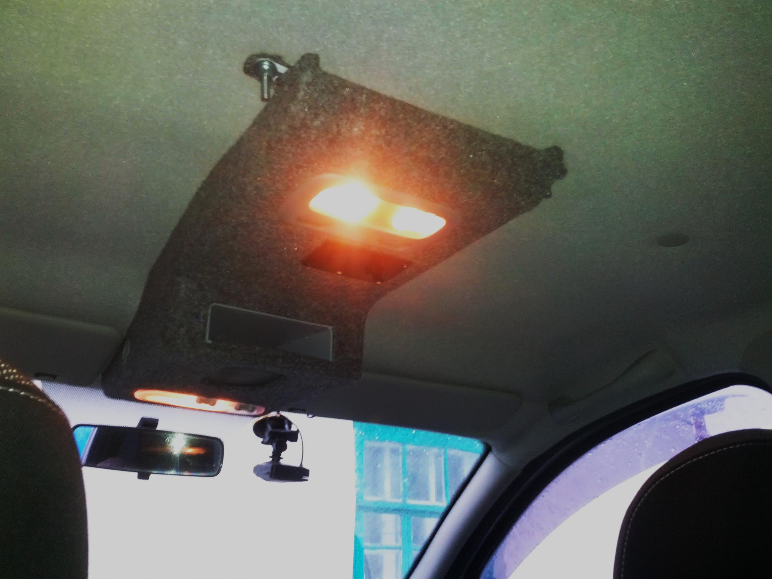

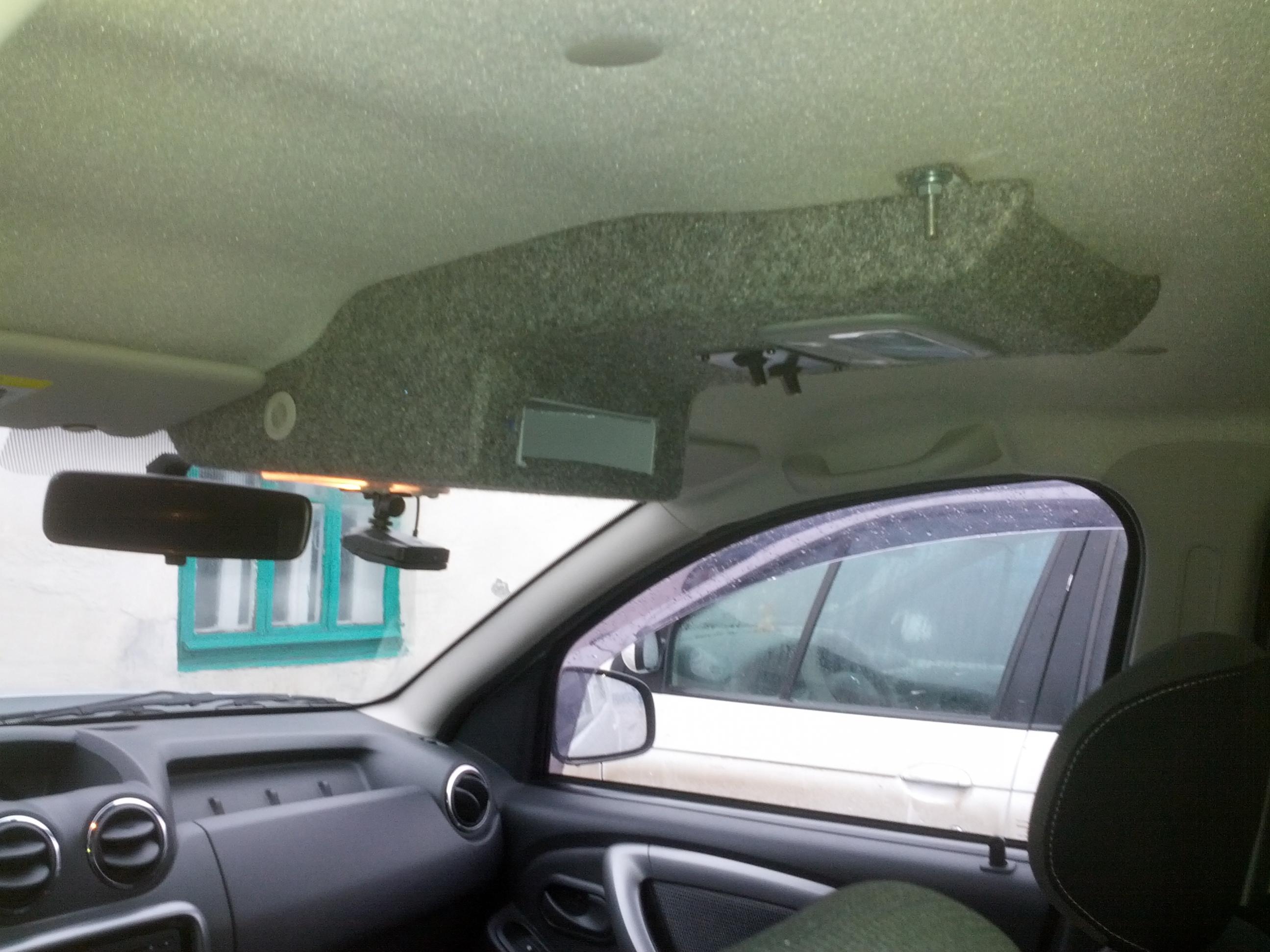

Всем доброго дня! На днях обклеил консоль карпетом. Первый раз работал с этим материалом, вроде получилось. Клеил на клей "Титан". Держится хорошо, клей пятен не оставляет. Были трудности с подгонкой стыков, но тут самое главное не торопится и все получится. После того как клей высох, установил всю начинку - задний плафон, тумблеры, сетку под динамик радиостанции, закрепил провода, чтоб не болтались. Радиостанцию пока ставить рано, с антенным креплением пока непонятки, так что решил на её место сделать кармашек, для чего пока сам не знаю. карман сделал из канцелярского регистра (папка такая для документов из толстого картона). Вырезал по выкройке, согнул, склеил темже "Титаном", зафиксировал скотчем пока высыхал клей. Получилась эдакая коробочка. Её и вставил пока на место радиостанции. Получилась ещё одна ниша в Дастере. Далее собрал все в кучу и пошел устанавливать консоль в Дастер, на заранее подготовленные места крепления. Встало все идеально, без лишних люфтов и натягов. Плюс взял от штаного плафона, подпаял провод со штекером к дорожке плафона. Минус посадил на кронштейн переднего крепления консоли, отдельным проводом тянул от шассового болта в районе педали газа. На первом этапе пока все закончил. Осталось дело за малым - доработать антенну, сделать кронштейн для её крепления на рейлинг, протянуть антенный кабель и подключить радиостанцию. вот несколько фото моей работы:
