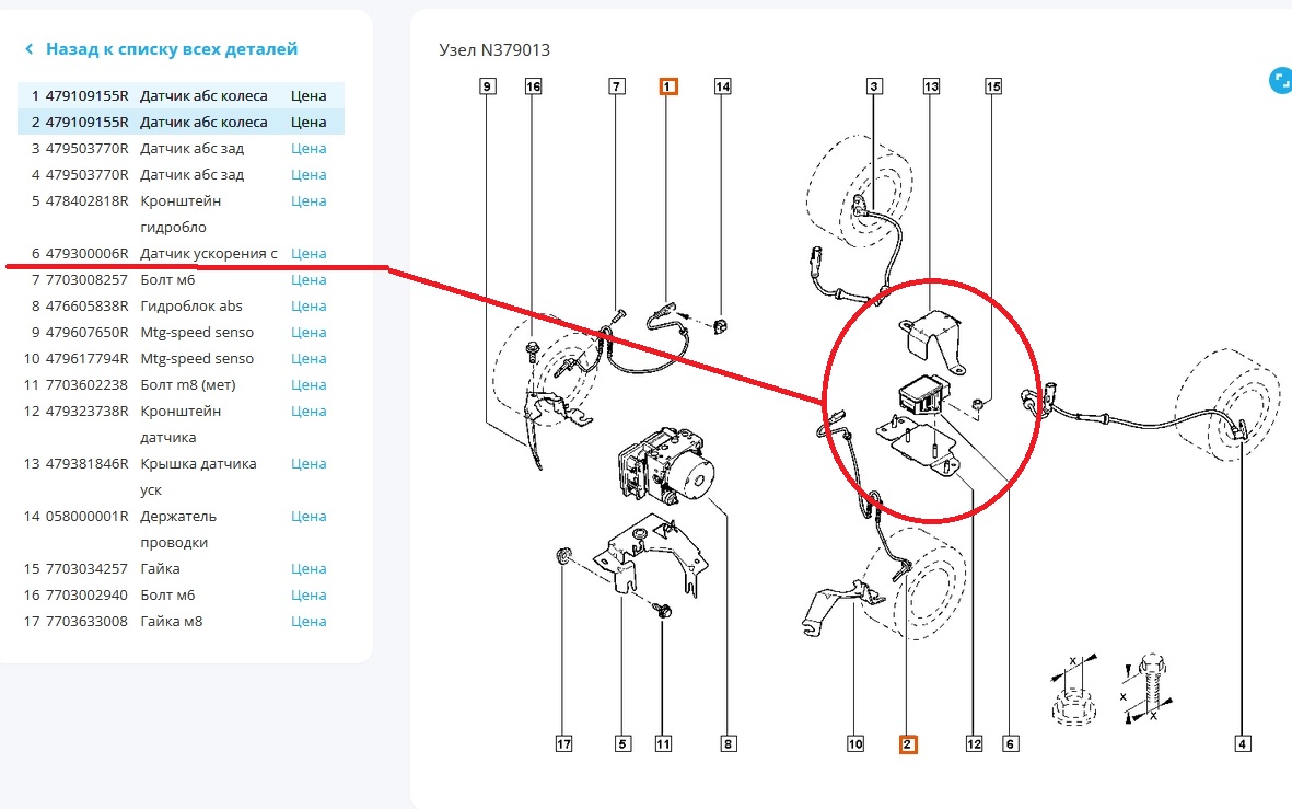

Сообщение от archibalddias Посмотреть сообщение
Да, блок ESР работает с этими датчиками, но эти датчики в нём не стоят. Датчик ускорения используется от блока SRS потому что он там есть, да он там стоит именно для того что бы по его показаниям подушки включать. Логика проста - крашсенсор может не пострадать в аварии, а может наоборот - быть раздавлен при незначительном ускорении и тд. И самое главное - блок SRS расположен в центре автомобиля на тоннеле пола ближе к управляемой оси. Он без всяких коррекций воспринимает усреднённую инерциальную нагрузку на авто. Но я помню времена и машины где датчики ускорения стояли отдельно и имели собственный корпус. Я даже помню как выглядел гироскопический датчик ускорений. Но это на первых машинах с ESP.
какой я всё-таки уже старый или как быстро всё меняется!

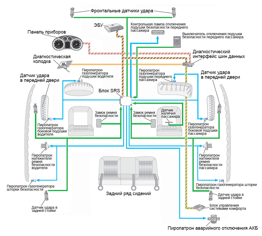

Ну не в курсе я на каких первых машинах стояла ESP на наших Дастерах стоит обычный датчик ускорения, причем по центру салона на тунеле. Насчет логики тоже не в курсе, "крашенсенсор" в протонародье датчик удара устроен так что даже в случае полного разрушения успеет подать сигнал. Потом как блок SRS может высчитать по показаниям датчика ускорения какую подушку ему актевизировать??.
На схеме датчик ESP который стоит у меня на Дастере 20г.
а внизу схемка системы SRS со шторками и кучей датчиков удара от современного авто.
