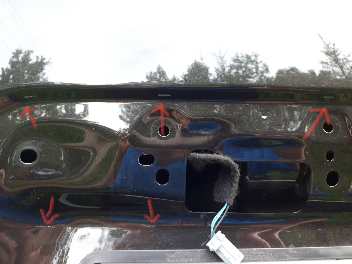

Может кому интересно. Покупал новый в апреле 2019 г.
Комплектация Drive 2.0 4x4 МКП6. Пробег 4500 км. Вчера сделал вскрытие. Зрелище печальное. Натёртости по всему перриметру , никаких прокладок нет , пупырышки на накладке , как были так и есть. Одно радует натёртости все до грунта.
Подкрасил HAMMERITE поставил резинку от ВАЗ 2105. По поводу дубовости резинки. Забрал в магазине две последние . Ту ,что дали с витрины действительно была дубовая, она наверное там с открытия магазина висела , а другая нормальная.
Вопрос к местным знатокам , есть банка МОВИНА 2007 г.рождения , он уже подзагустел . Можно ли им промазать кисточкой полости двери , а то там только по углам чуть брызнули. Заранее спасибо.
На одной из фоток отчетливо видны натиры от выступов на самой накладке - я их сточил мелким напильником по всему периметру накладки. Повреждений хрома нет! Влаги на фонарях подсветки номера тоже нет, Ну и натертостей тоже нет, т.к. вся накладка плотно прилегает к двери. Напомню, у меня на двери наклеена бронеплёнка.
