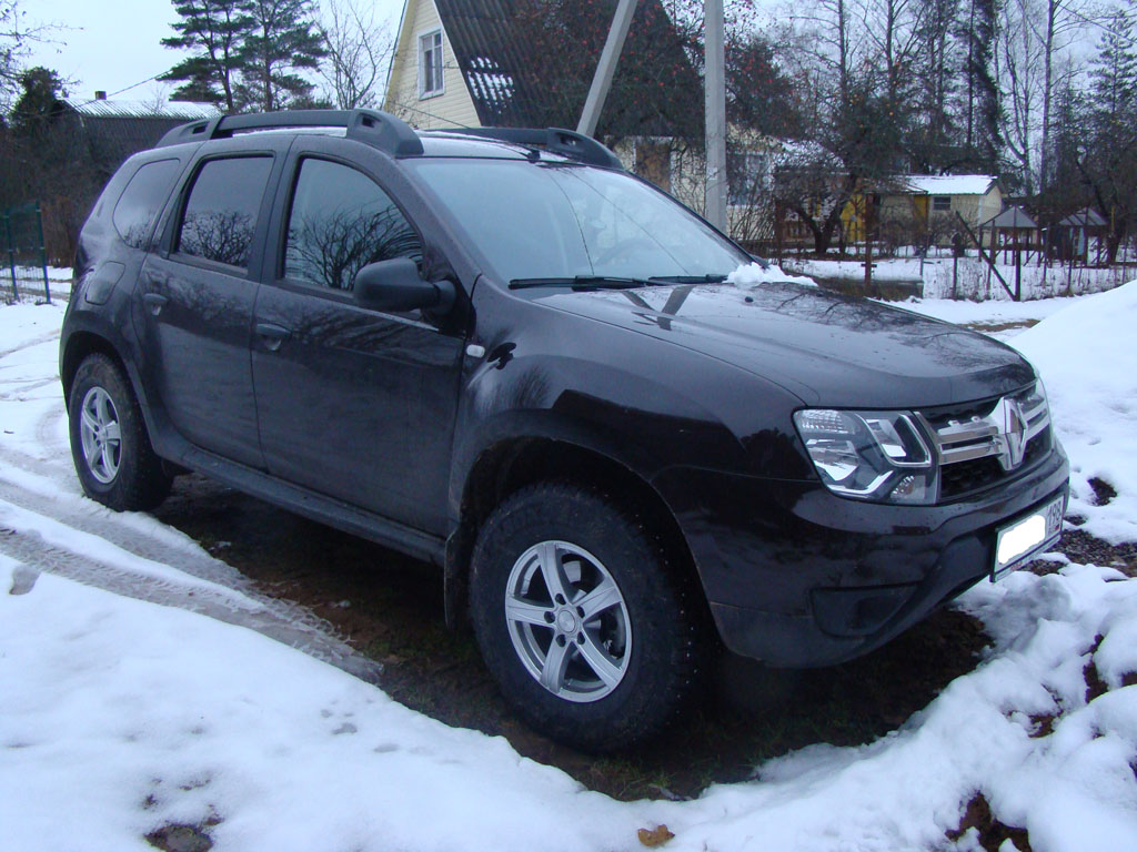

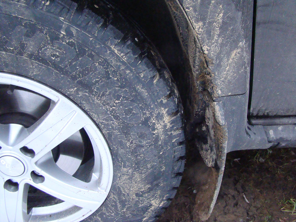

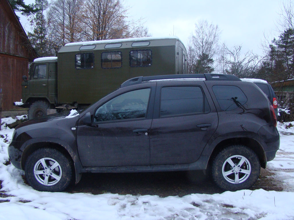

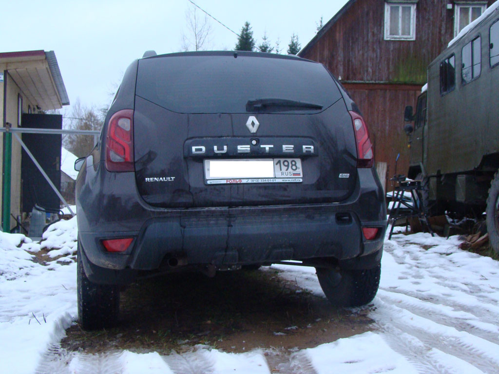

Вот мой вариант, 15 дюймов выбраны исходя из перспективы зимнего травления до 0,6-0,7, что спокойнее делать на 75 профиле. Первоначально было неодолимое желание поставить практически новые шипованные 235/75 r15 Cooper ST с Шнивы (ей зимний комплект теперь не нужен, а ST-шка шипованная выше всяческих похвал). Прыгал неделю вокруг передней арки и в итоге стало жалко заниматься вандализмом на новой машине.
Скад Сакура 6.5x15 5x114.3 ET 40 Dia 66.1 селена, болты 28 мм
Резина 225/75 R15 102S Hankook Winter i*Pike W409 шип. Очень мягкая, качаю 2,3.
Поведение на дороге стало лучше, за счет более широкой колеи, по калькулятору + 16,5 мм к клиренсу, меньший вылет практически скомпенсирован увеличенной шириной резины, да и не трет.
Доволен, да и краcиво
