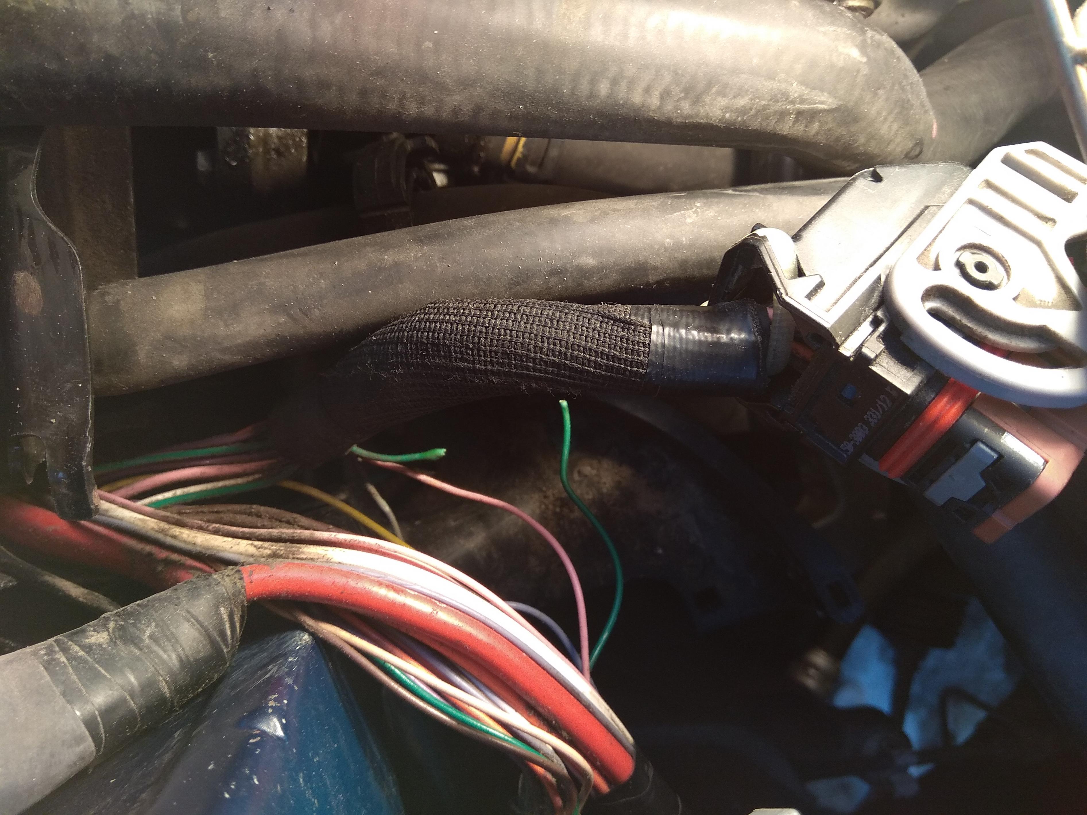

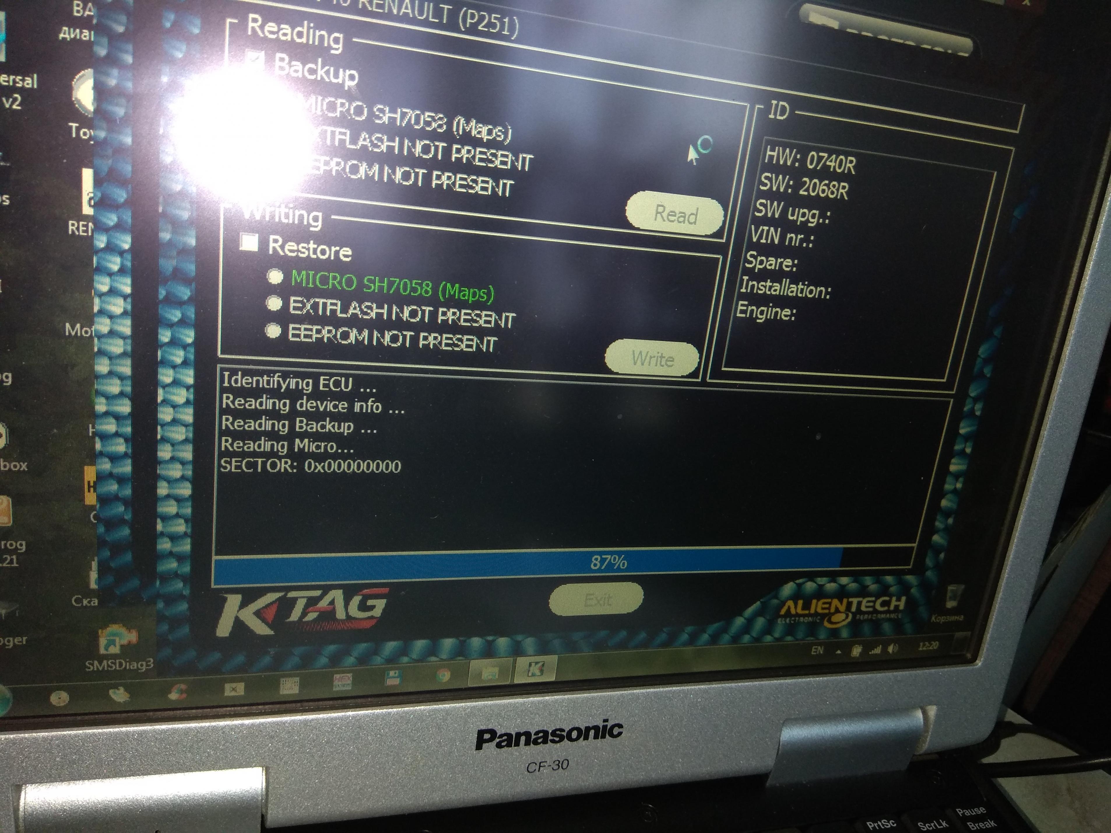

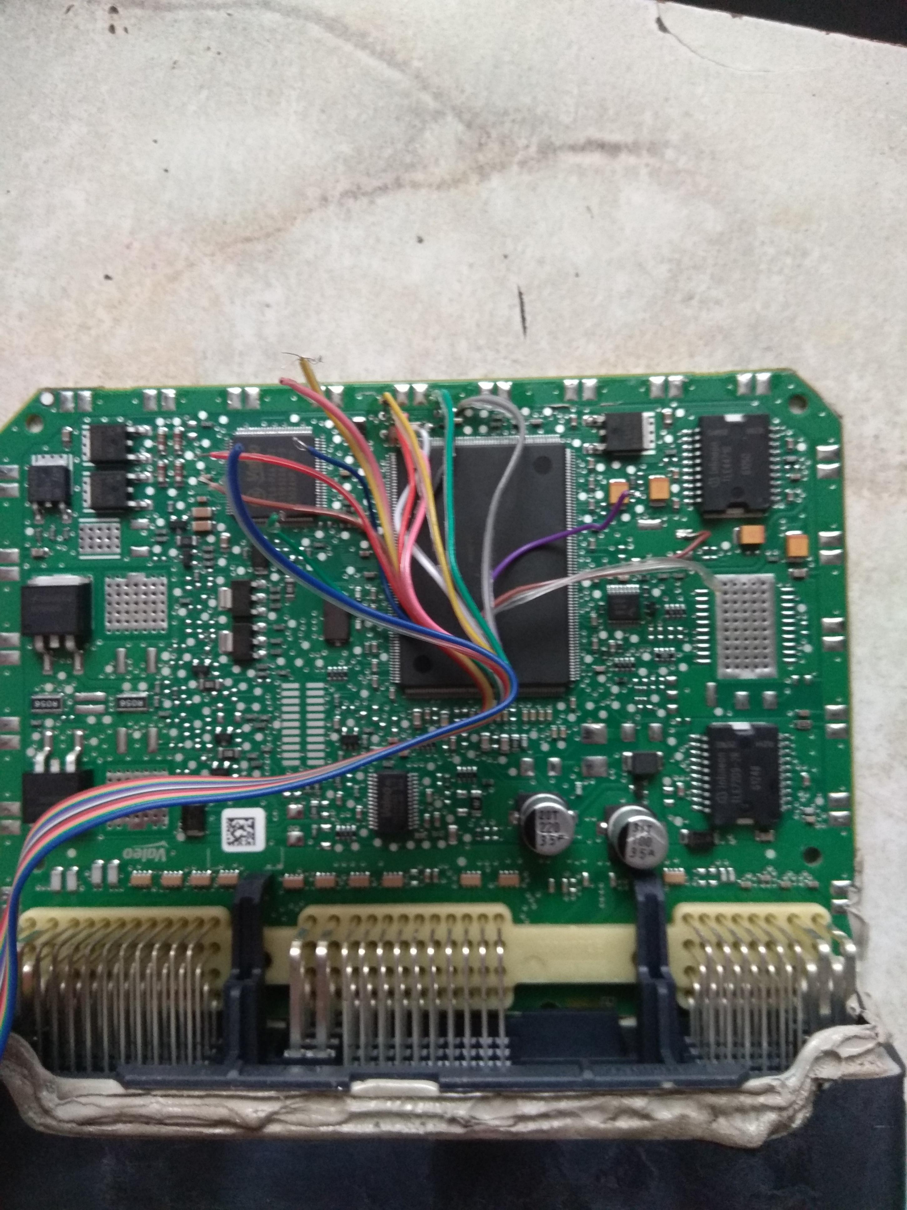

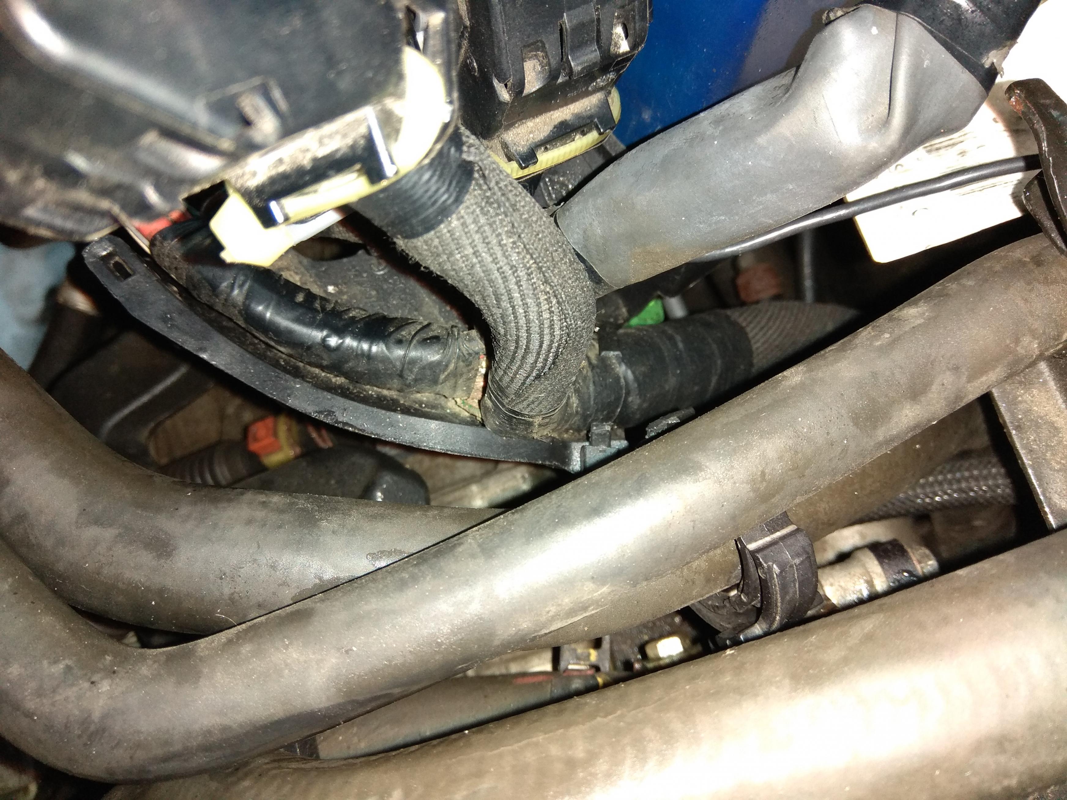

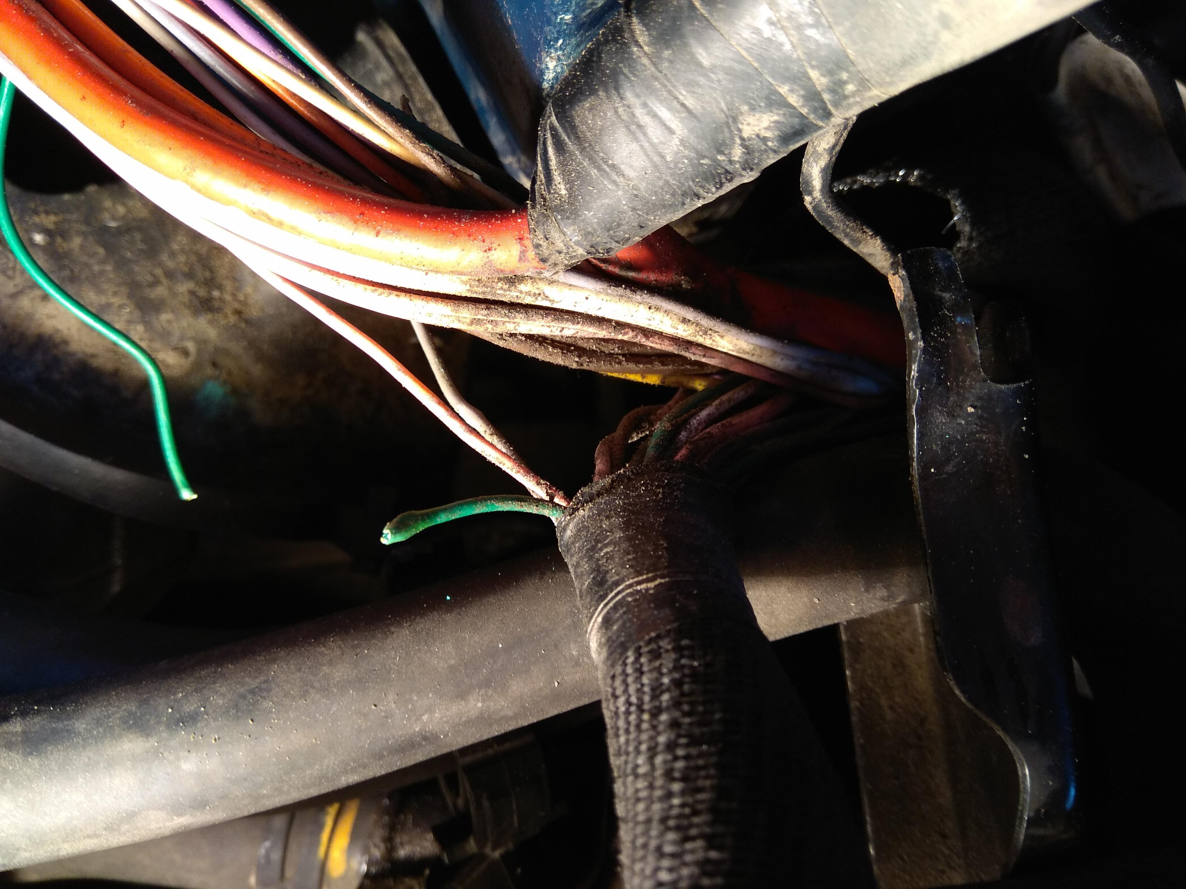

Еле поборол,вообщем сначала пила появилась и нет старта,тоесть маслает в пустую...подключил клип: df272 кодированная цепь.реле 238 в подкапотном передёрнул и завелся.. не надолго.пытаюсь завести а насос то не гудит....смотрю и чек при тесте да и вообще не горит.пи....ц думаю,ладно.. .вскрыл мозги считал прошивку,считал епром всё ок!!! На диагностику на столе вышел... Не мозги уже хорошо....Утром дай думаю прозвоню цепь управления 238 реле.. ( блокировка впрыска) и вот оно!!!! +12 на обмотке есть а минус управления на 2 разъёме ЭБУ (d4) не звониться....ну а дальше дело техники.слабое место жгут,там где ответвление на ЭБУ!(за акумом)
