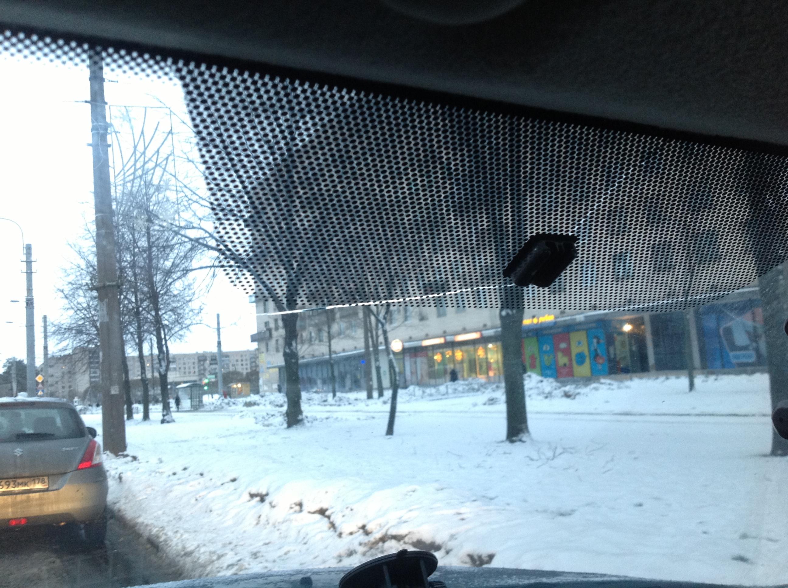

У меня авторевюшный опыт подтвердился, хотя машине нет еще и года... Трещины краски на крыше, трещина лобового стекла (не камень)
А что дальше будет? Вот думаю, не пора ли продавать уже машину...

Грач
Обидно. Фото можете выложить?

Грач
Регистрация: 15.05.2012
Сообщений: 257
1 мес. 3 нед. 1 д. 16 ч. 10 мин. 56 сек.
581
Был(а): 16 сен 2021 09:56
Адрес: Санкт-Петербург, ЮЗ
Автомобиль: Renault Duster Luxe Privilege 1.5 dCi 4x4 ESP
Re: Кузов Duster'a
Попозже, вечером

Грач
Сообщений: 257
581
Re: Кузов Duster'a
muka66
трещин без инородных тел не может быть, физика, попробуйте стукнуть например рукой по лобовому стеклу, или головой. я уверен . что ни каких трещин вы не увидете
Не поминайте физику всуе! )) Вклеенное лобовое стекло является частью силовой структуры кузова и воспринимает все нагрузки (крутильные, изгибающие, собственные колебания и т.п) вместе с самим кузовом, являясь при этот самым слабым элементом (стекло все-таки), а при недостаточной жесткости кузова страдает в первую очередь. Может помните, у 2110 первых выпусков задние стекла взрывались на ходу. Почему? Слабый кузов! Так же и с Дастером, почитайте вышеописанную статью в Авторевю, все сразу станет ясно.
А вот мой случай. С внешней стороны никаких следов от камней, просто лопнуло и все!
