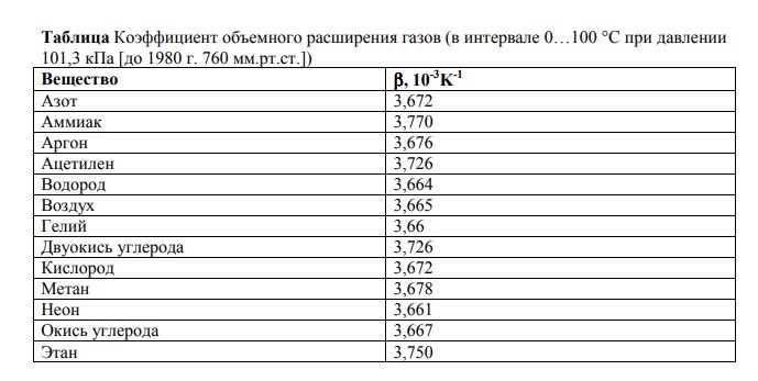

Вдруг захотелось увидеть разницу между азотом и воздухом в цифрах, а не в словах, несложный поиск в сети дает результаты, итого на глаз разница заметна не будет, в азоте смысла нет. У меня ощущение смысла было в подсознании, т.к. кроме шинаманташа ещё встречал упоминание накачки азотом расширительных баков котлов в документации, этот источник внушал больше доверия чем шинаманташ. Возможно там другие смыслы есть, типа меньшей химической активности чем у кислорода.
Не совсем понятно зачем это? Воздух это 75,5% Азот, 23,15% Кислород и остальное по мелочи...
Две трети объема покрышек и так заполнены Азотом
А баки и котлы закачивают Азотом по разным причинам... Основное, это исключить Окисление остатков веществ, кислород прежде всего окислитель, и не допустить в частности возгорания и пр.
Цистерны Ж/Д, пустые, закачивают азотом для исключения риска образования взрывоопасных концентраций испарений.

Vladslav68
Ну значит не особо хотелось понять, что я имею ввиду.
Могу обосновать....но не хочу, цель Вашего поста другая была.
