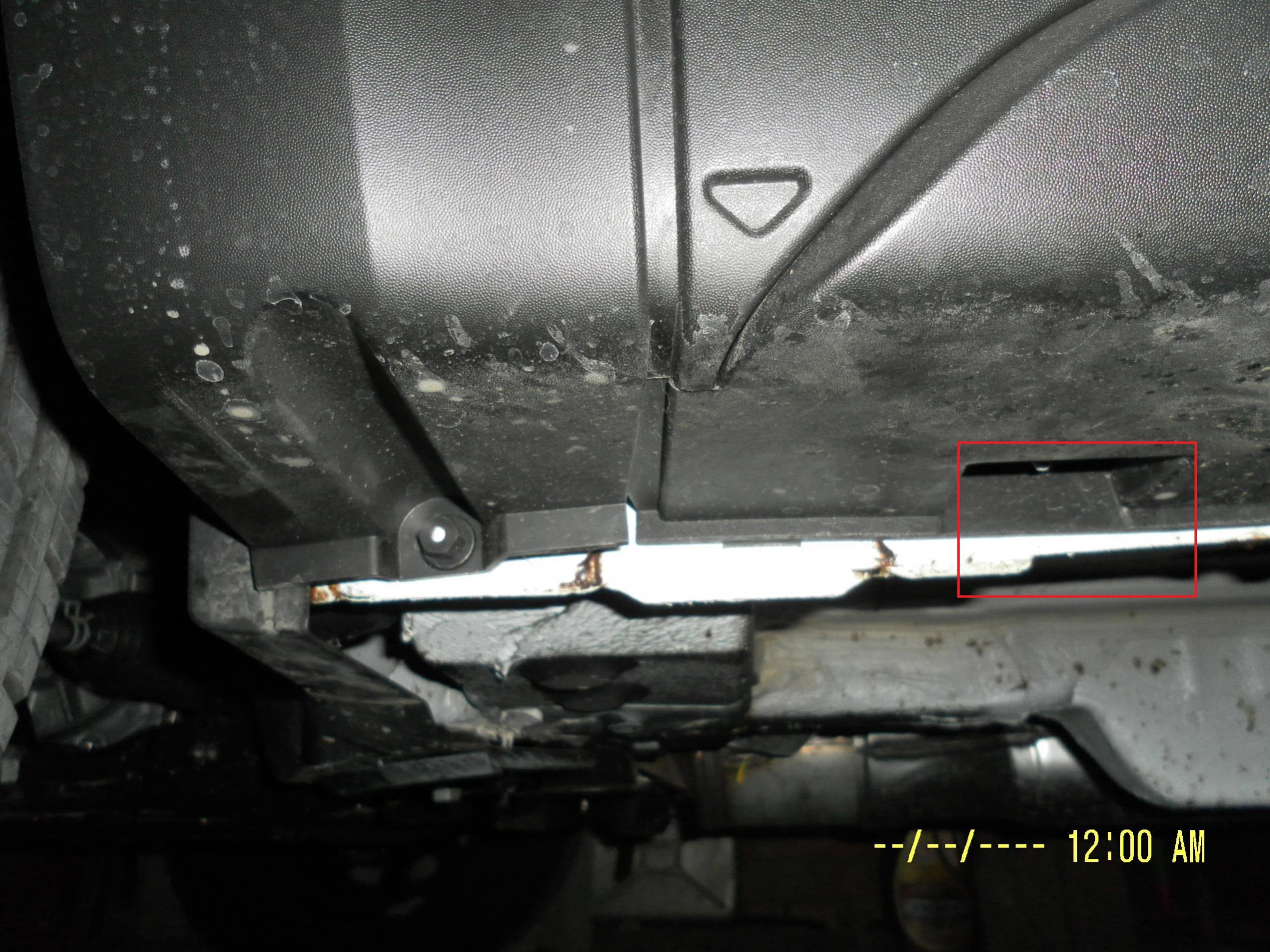

Мужики! Шесть лет владею дастером и до сих пор мучает вопрос. Куда можно упереться бутылочным домкратом, кроме рекомендованного заводом места, чтобы приподнять авто и не помять ни чего? Через хоккейную шайбу, разумеется.

Sane
Регистрация: 23.01.2012
Сообщений: 3,651
4 лет 6 мес. 1 нед. 1 д. 9 ч. 37 мин. 9 сек.
6081
Был(а): 02 июн 2024 21:55
Адрес: 43регион
Re: Штатный и нештатный домкрат. Достоинства,недостатки,варианты.
Accel
Страховочную стойку нужно обязательно использовать с гидравлическими домкратами, но куда её лучше ставить, если штатное место занято домкратом?
Вот сюда, под выемку в пороге, чтобы порог не подломило, и не проломило "ухом" от упора.

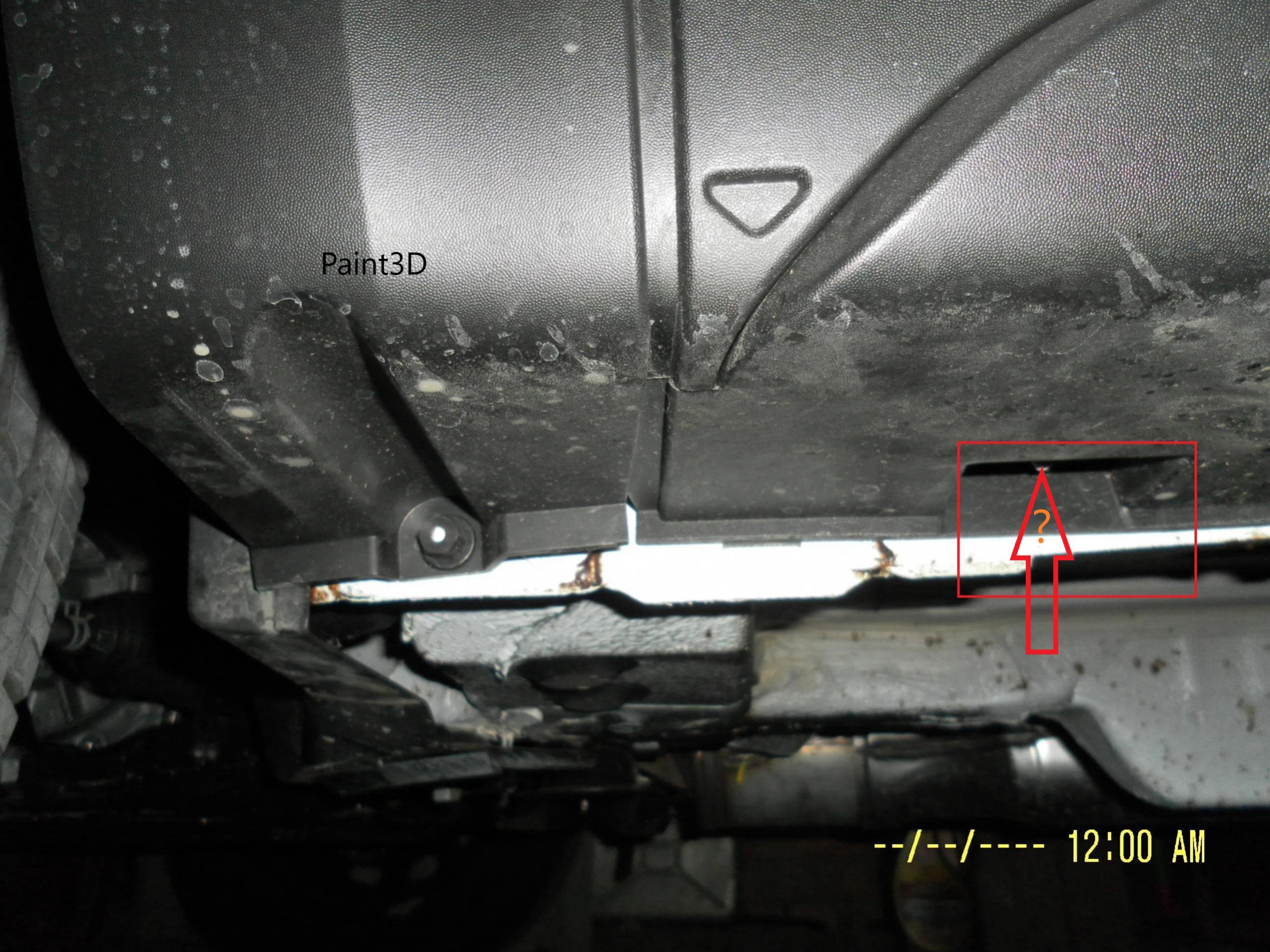

илдар73
Сюда в выемку в декоративном пластике ,где торчит головка болта? Обозначил стрелкой для уточнения

Sane
Сообщений: 3,651
6081
Адрес: 43регион
илдар73
Сюда в выемку в декоративном пластике ?
Нее, ты же не новичок, в ребро жесткости.

831
илдар73
Регистрация: 14.05.2013
Сообщений: 1,235
5 мес. 2 нед. 4 д. 23 мин. 47 сек.
805
Был(а): 02 июн 2024 19:40
Адрес: череповец
Sane
в ребро жесткости.
Вот я и удивился ,т.к. центр прямоугольника как раз на эту выемку показывает, поэтому уточнил )))

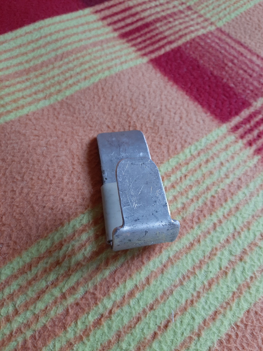

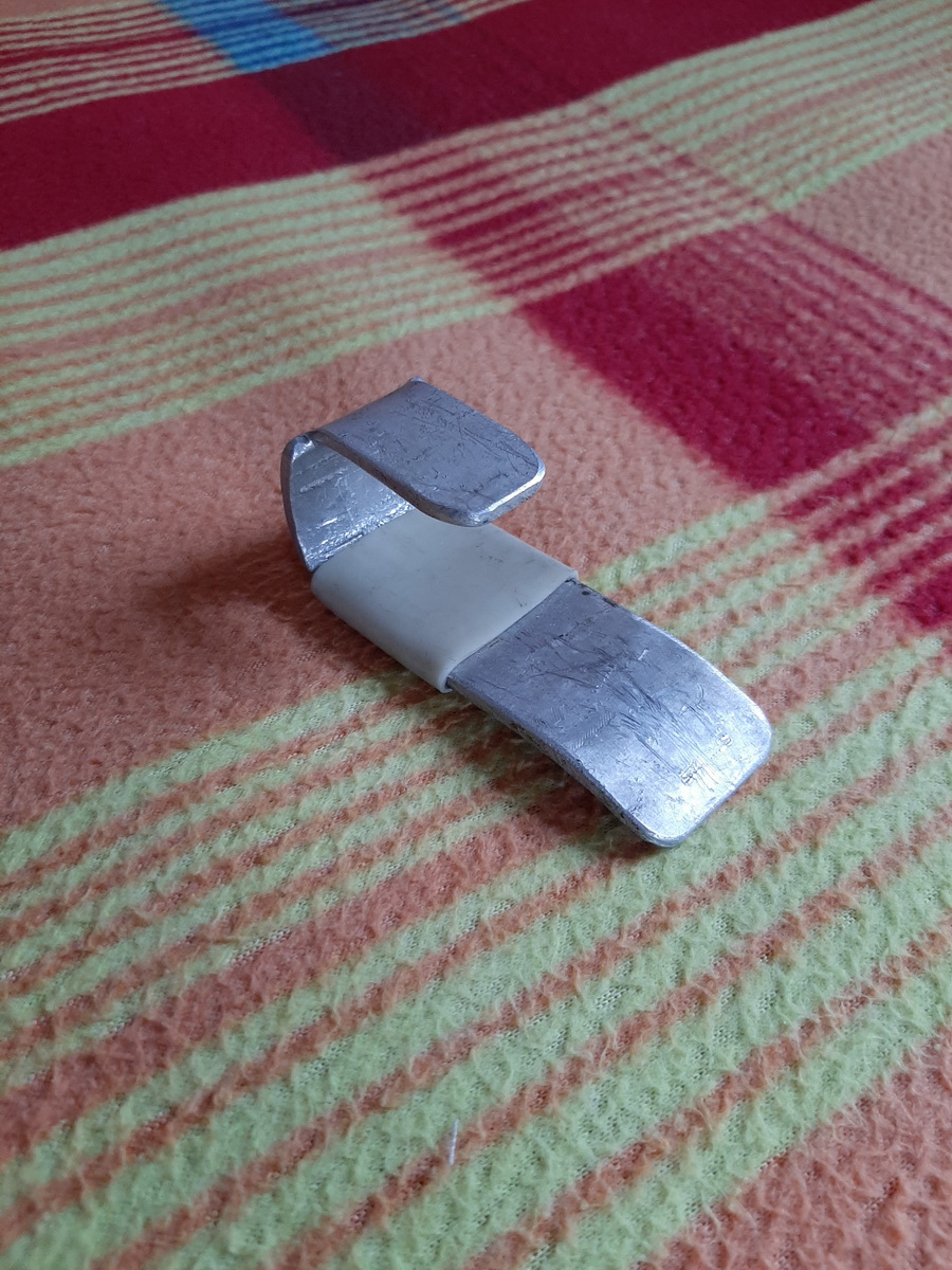

Vit161
Хорошая насадка. Из чего она и как прикреплена?
Так там же, двумя сообщениями ниже
отвечал и на подобный вопрос
Т.е. никак не крепил. Просто внутренний диаметр сделал почти равным диаметру пятки домкрата.
Сейчас краска с пятки уже обтерлась/облетела и насадка теперь легко снимается, но это никак не мешает работе.
Кроме того, и именно войлок наклеил не зря: прорежется резина ребром порога или нет, зависит от ее качества, тут как уж повезет, а войлоку точно ничего не делается и краска на ребре не страдает.

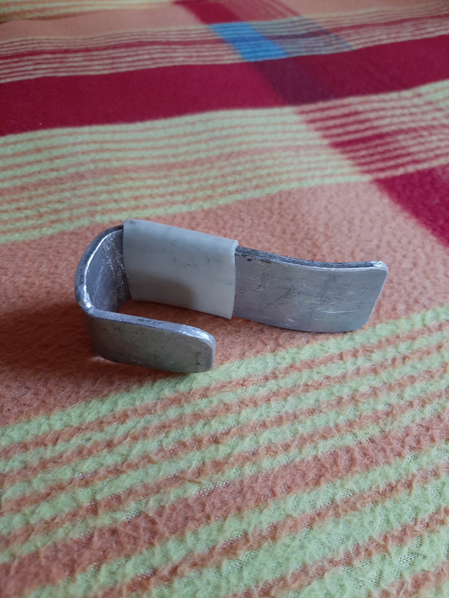

Чтобы не ползать под машиной при установке штатного домкрата, просто использую маленькую направляйку. Так что могу в полной темноте установить домкрат под "нужное" место, даже не преклонив колено. Думаю, что принцип прост и понятен.

Завьял
Может быть тем, кто на Дастере "собаку съел" всё понятно, но у меня он с 31.08.2021 г. Что-то не совсем понимаю как этим пользоваться. С учетом того, что штатный у меня в багажнике на всякий случай, а для гаража купил 5-титонник гидравлический.

Vit161
Да все очень просто - при установке фиксирует домкрат четко под "ухом" в штатном месте. Ни вправо, ни влево, ни вперед, ни назад не дает перемещаться. Сколько авто было, всегда использовал только "родные" домкраты, хотя в гараже, еще с советских времен, есть и гидравлический, и винтовой и даже какой-то хитрый, сделанный умельцами в упомянутое время на авиазаводе, с разными "пятками".
