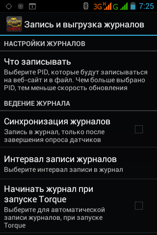

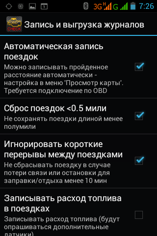

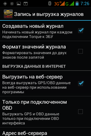

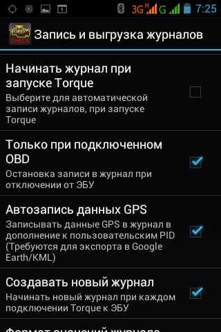

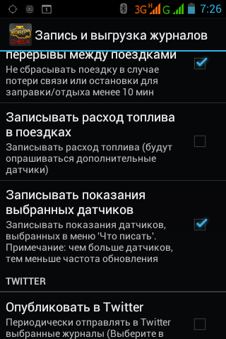

deicider
Регистрация: 13.12.2011
Сообщений: 1,658
4 мес. 3 нед. 17 ч. 13 мин. 39 сек.
2011
Был(а): 27 апр 2022 17:06
Re: Перегрев двигателя 2,0л
Важный момент, при работе с WIFI-адаптером мой телефон не может отправлять данные на веб-сервак. Как это победить пока не разобрался. С блютус адаптером таких проблем нет!
Выгружать данные только при подключенном ОБД - без галки. Откатал нужный фрагмент, вырубаешь вифи, свзь с адаптором потеряется, но данные пойдут на сервак.

deicider
Так галку надо поставить или снять?
У мну она снята - данные не выгружаются

deicider
Сообщений: 1,658
2011
Снять.
Торк случаем не вырубаешь? Торк сворачиваешь, вифи выключаешь, насчет необходимости разворачивать обратно не знаю, я разворачивал, и все полилось на сервак.
у меня такие настройки
