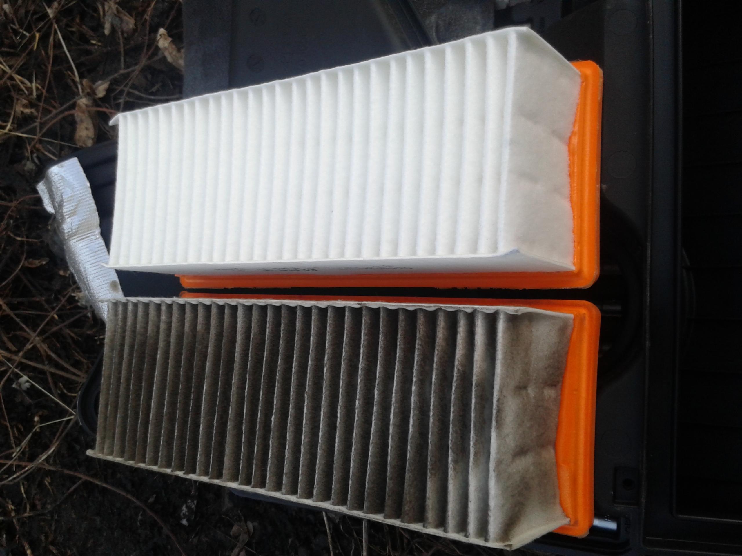

Доброго всем дня!
Сегодня исправлял косяк с корпусом воздушного фильтра и решил проверить элемент фильтра на загрязненность. Был очень изумлен, при пробеге в 3500 км. фильтр черный. Вот и подумал, то ли на самом деле так быстро забился, то ли официалы обманули. В запасе всегда держу комплект фильтров, поэтому решил поменять. Кто что думает, народ? Нормально ли это?
ВНИМАНИЕ, фильтр на дизеле снимается так:
Вложение 24837
Вложение 24838

Да, нормально. я меняю через 5000 км, либо чаще - зная где катался.
Сегодня мне сменили его на ТО-3 и сразу же на загородной пробежке на 50 км получил расход 5.4 (а до смены - 8.3 в городском цикле)

Меняю по регламенту, через 10000, но такого не видел. Все были чище.

А у Вас случаем не угольные ТЭЦ ? Уж больно именно чёрный. Угольная пыль не так вредна как пыль( абразив). Ну и вполне вероятно что не заменили. Тут зависит как Вы ведёте себя на ТО, если не интересуетесь, старый не требуете (хотя в запасе у них и есть использованный), не смотрите что делается, реально.

, угольных ТЭЦ не видел. Вполне обычный провинциальный город Воронеж. На ТО ещё не ездил, да и не поеду.

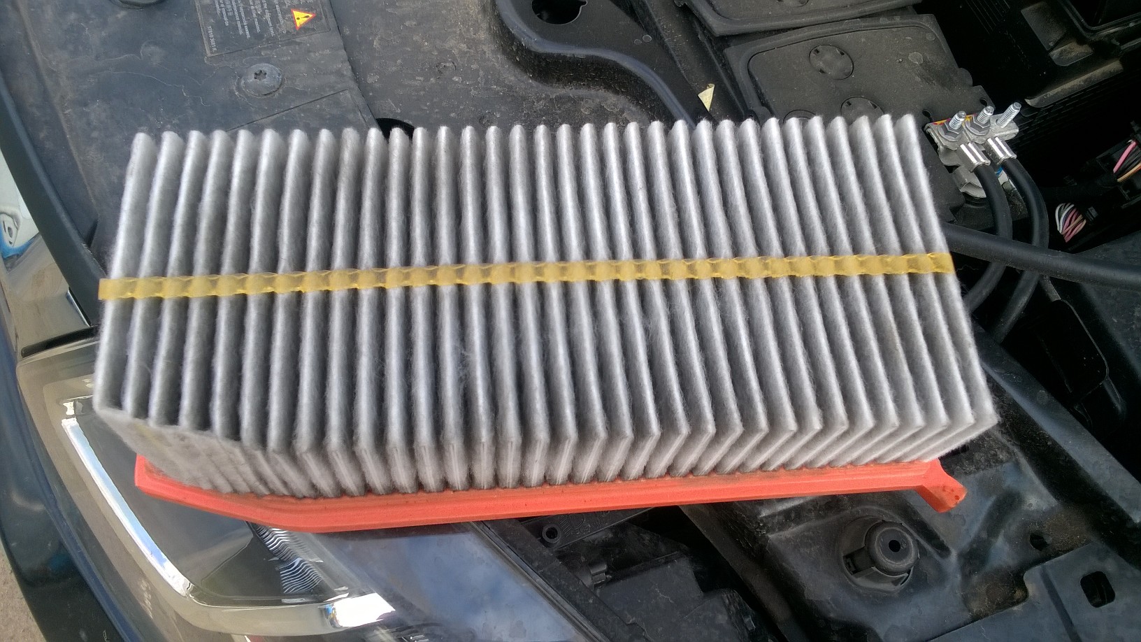

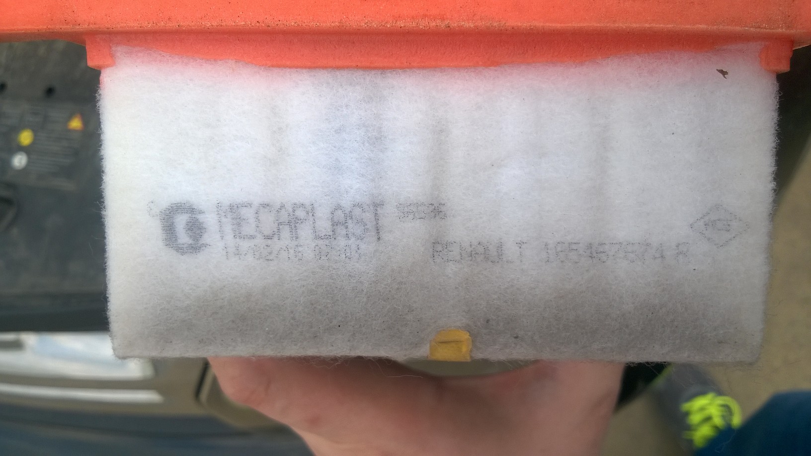

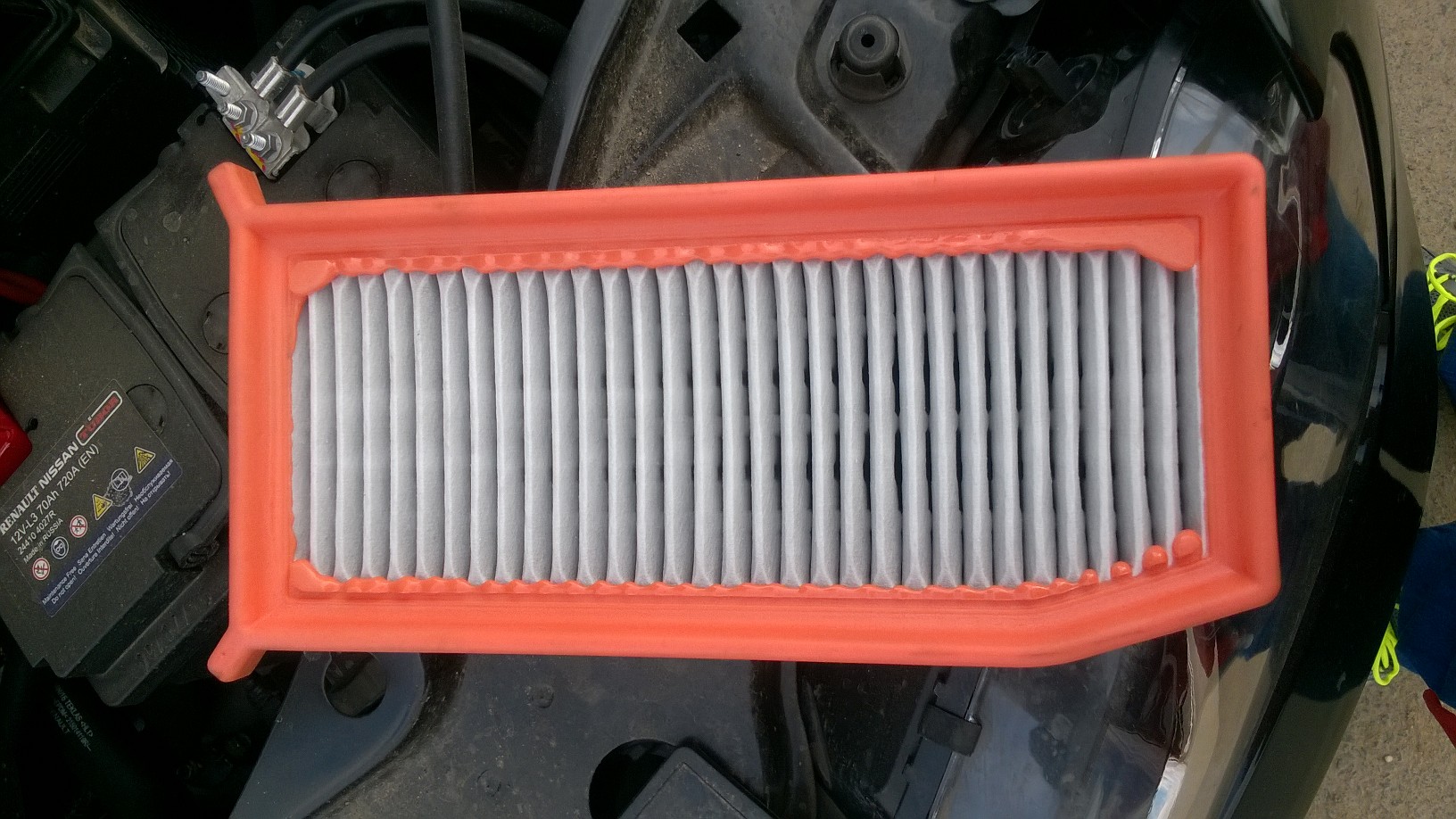

Воздушный фильтр на рестайл Дастер дизель совершенно другой.
Для того, чтобы его поменять не нужен инструмент совсем - нажимаешь на защелки и просто вытягиваешь его. Менять одно удовольствие.
Номер фильтра:
165467674R
Фото:
На фото фильтр, что шел с завода , пробег около 3.5 тыс км.

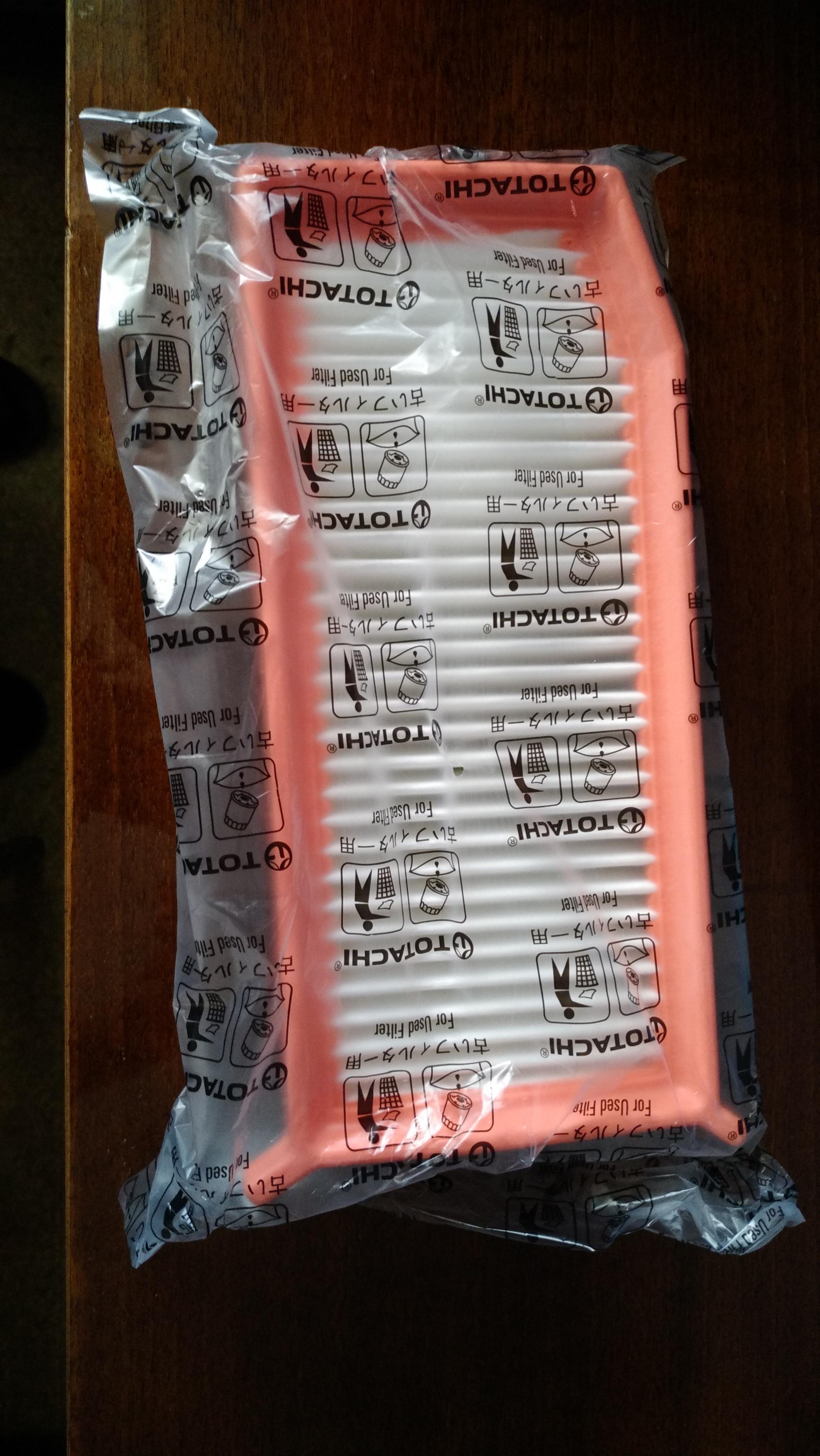

Для диз.рестайла взял на пробу парочку фильтров Тотачи 2299. Материал не бумага, 33 шторки, визуально претензий нет.
