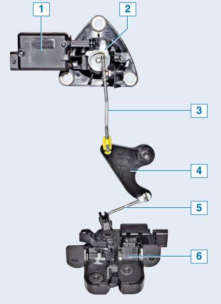

03.02.2015, 12:59
31
ddimanstr
Регистрация: 13.10.2014
Сообщений: 23
1 нед. 3 д. 15 ч. 36 мин. 53 сек.
11
Был(а): 07 апр 2017 15:48
Автомобиль: ренно дастер 1.6 4х4
Re: Пятая дверь
комплектация самая простая с полным приводом без центрального замка
год выпуска 2014
кто нибудь знает что надо докупить кроме активатора (1) чтобы заработал замок на багажнике с кнопки?
сам замок надо будет менять или они одинаковые только без активаторов?
1.6, 4х4, СПб

Re: Пятая дверь
ddimanstr
Вложение 69678
год выпуска 2014
Странно. У меня все с центральным двери.
Renault Duster 2014. 2.0L. 4x2. АКПП. Expression. (магнитола - прош. 2030. одометр - прош. 011622)

03.02.2015, 13:17
33
ddimanstr
Сообщений: 23
11
Re: Пятая дверь
в самой простой комплектации нет ЦЗ (Authentique)
я себе на двери то поставил вместе с сигналкой активаторы, а на багажник нет
я его разобрать то разобрал но как туда вкорячить активатор что то не понял
меня интересует часть замка под цифрой 2 она у всех одинаковая или без ЦЗ она другая?
1.6, 4х4, СПб
