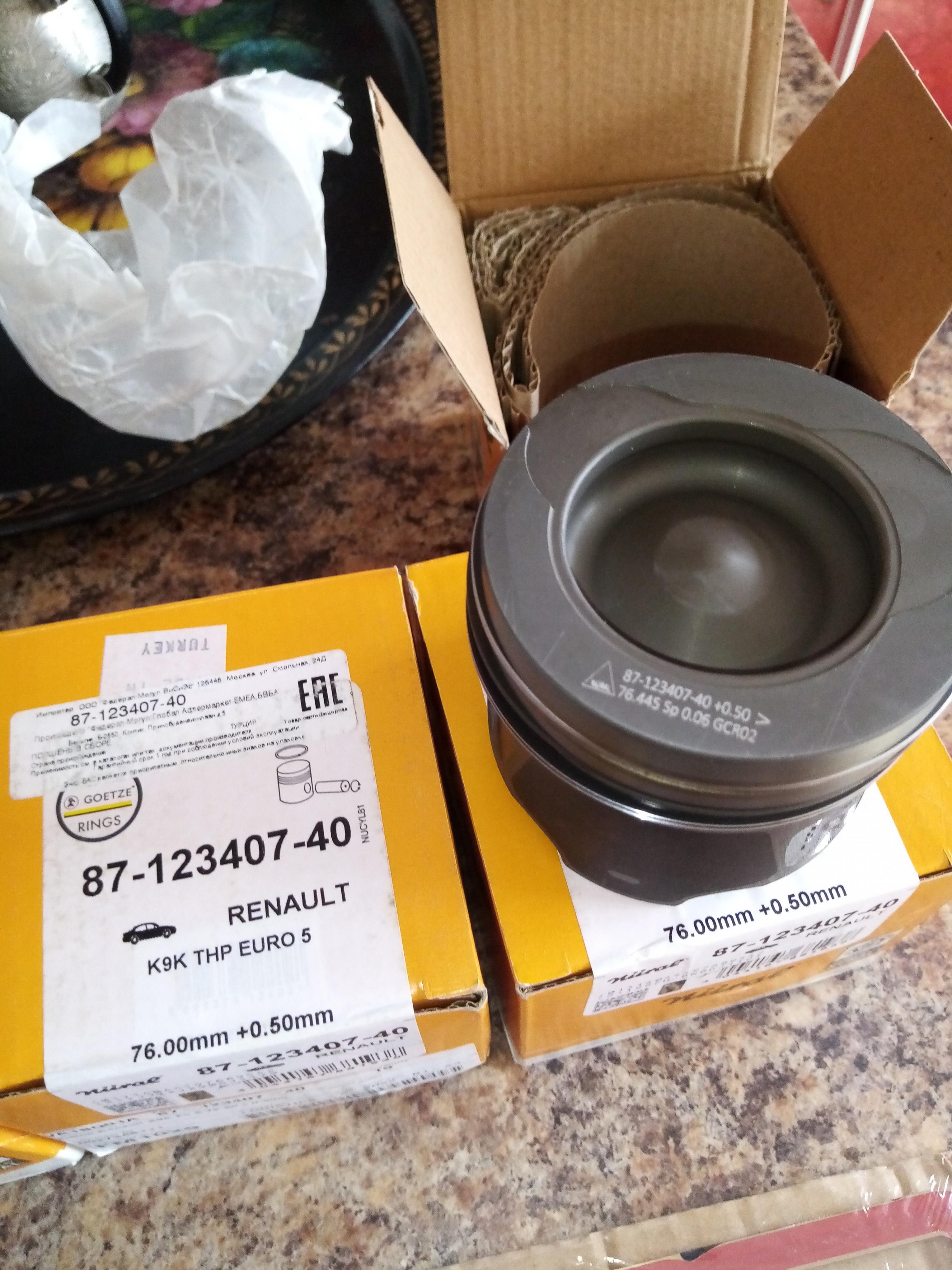

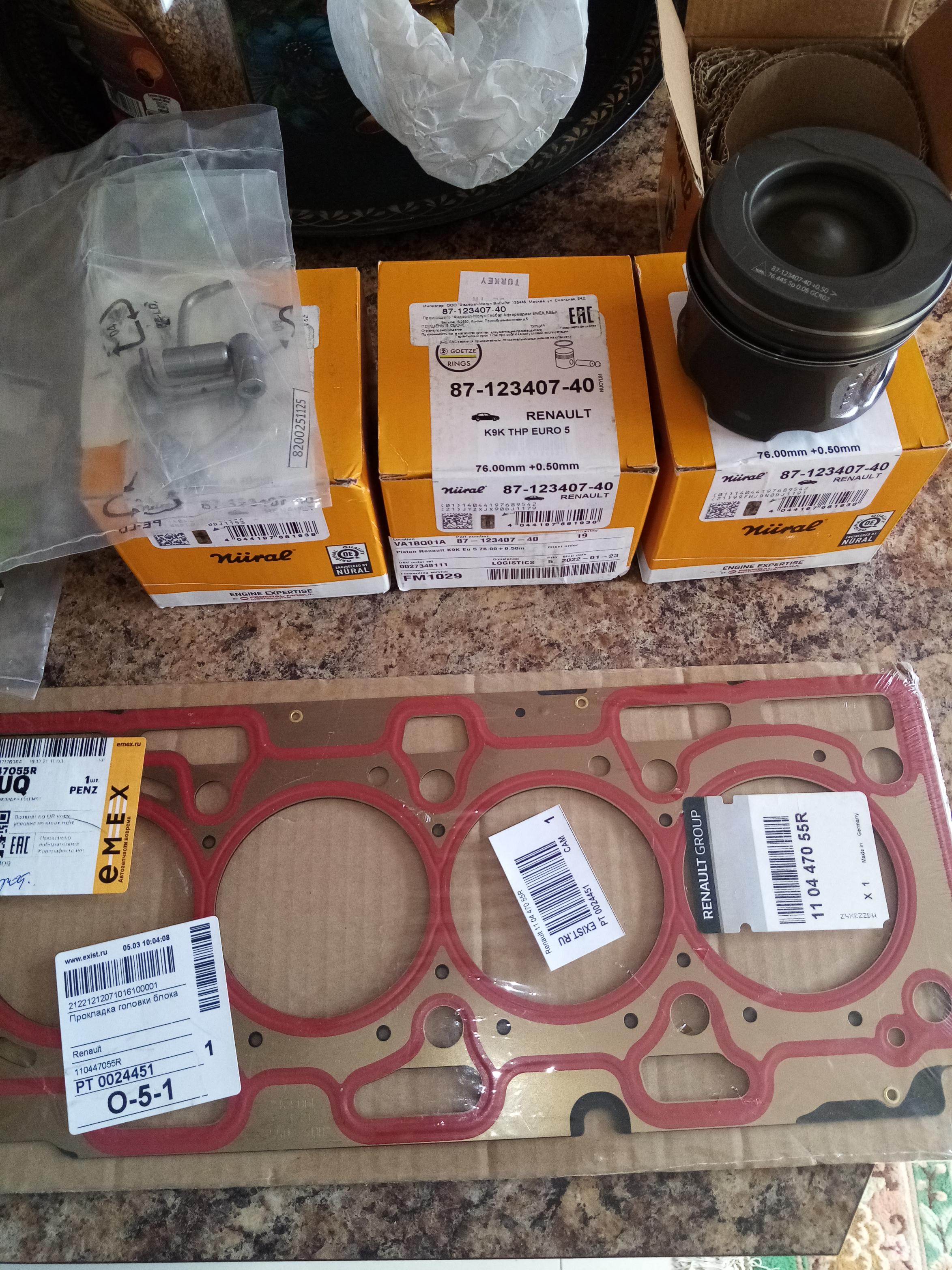

Приехали рем поршни , прокладка и писюны.
Звонил росточникам ,про писюны говорят не парься типа отгинают немного носики а потом на место загибают, но писюны после 2х отказов приехали за 8900
Посмотрю как получится, вариантов много ,некоторые делают съемник отмечают как стояли и впресовывают на место, отгибают носики, либо меняют на новые. Поршни рем на 884 нашел, хотя мне пытались впарить и другие, клялись что нормально работает мотор многие ездят на таких, но там геометрия форкамеры другая, хотя степень сжатия должна возрасти до 16-17 что в общем не плохо. Но форсунка распыл под нее не расчитан а это черевато. Расточники говорят что росточка и хонинговка моего блока 2800.Так что чуть станет теплее начну!Головку наверное установлю на старую прокладку и не сильно затяну,на всякий случай а если понадобится мотор вкидывать то тогда поставлю и новую прокладку и как нужно затяну. А то мало ли что .Контрактник пока тфу 3 раза радует прошел уже более 7 тыс ,масло не подливал более 140 не ездил,После каждой поездки свыше 1000км произвожу замер расхода картерных газов пока как вкопаный 14-15л максимум!!! На 8е гонял в Москву шел в среднем 120 всю дорогу -пенсионерил
