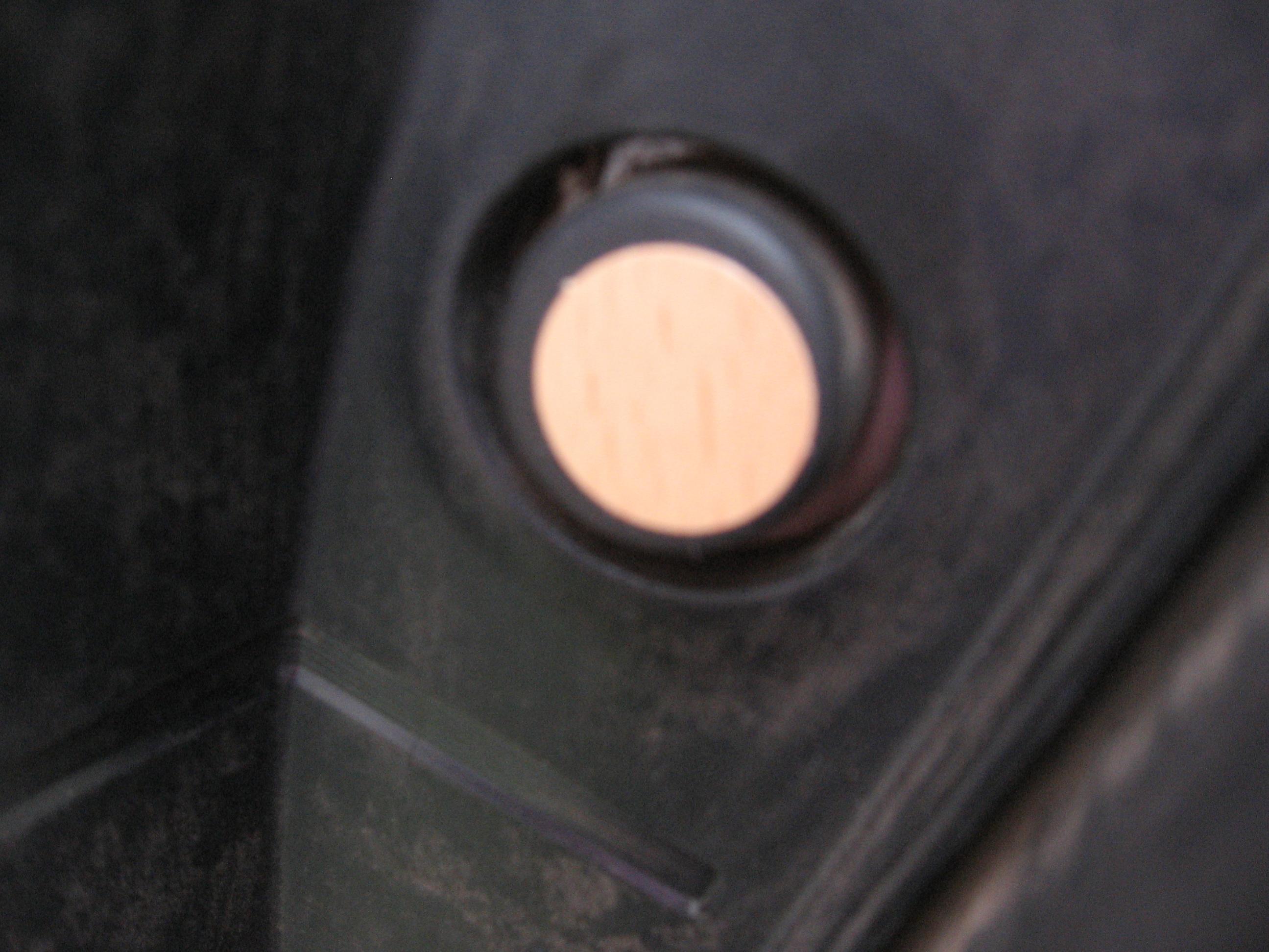

Re: Скрип в районе задней двери
02rus
избавился от скрипа в районе задней двери путем приклеивания мебельной наклейки на резиновый упор и на место, где этот упор садится
Вложение 12680
Убедился что скрипят эти резинки, которые в одном месте на кузове и багажнике. Скрип исчезает, если их даже смочить водой. Под рукой ничего больше не было, а скрип доставал.
