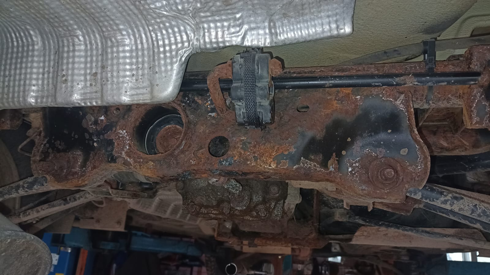

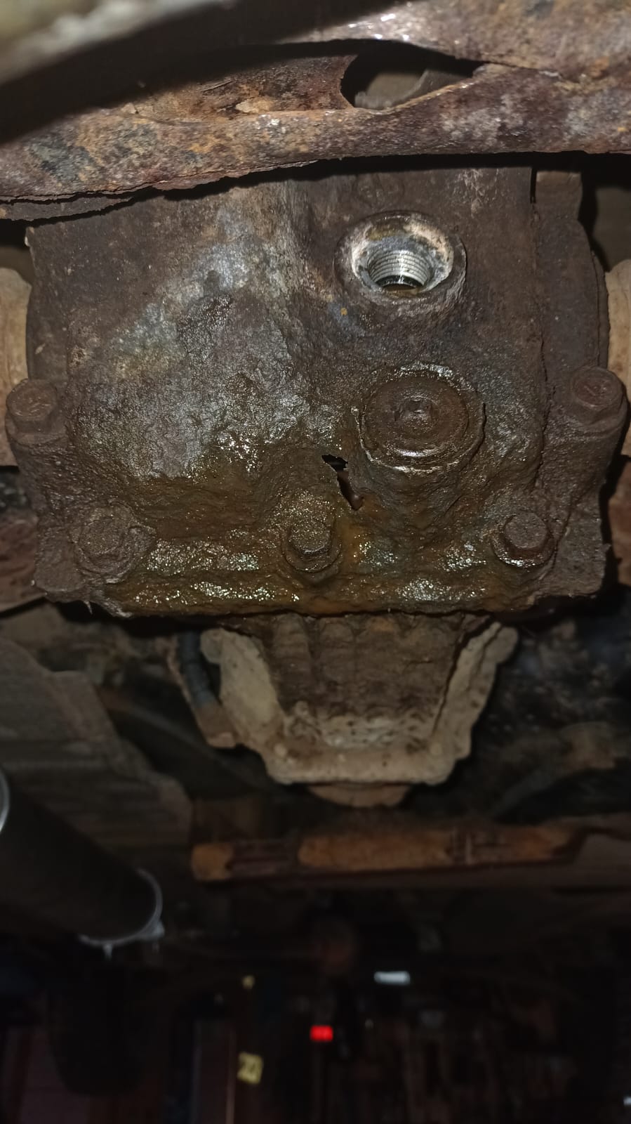

Не совсем кузов, но вот результат езды авто по Подмосковью, за 12 лет. Вот такая химия на дорогах! На фото подрамник заднего моста и редуктор, а точнее крышка редуктора заднего моста! По редуктору думаю изза химии на дорогах и из-за защиты под которую забивалась грязь после езды по сильному бездорожью которое у меня образуется каждую весну и осень!
П/С: т.к крышке редуктора пришла хана, заказал с разбора, ставиться она на герметик, посоветуйте хороший!

Анатолич74
Т.е. крышка редуктора проржавела настолько, что из нее масло течь начало?

Анатолич74
, в каких условиях стоит машина после езды? Влажный гараж?
10 лет ездил зимой Химки-Москва, ржавчина незначительная в отличие от ужаса вашей машины. Машина стоит на улице.

Re: Коррозия кузова
Rain77
начал закручивать пробку слива и образовалось отверстие.
Авто стоит на улице 12 лет. Почти каждый день приходится предолевать участок бездорожья в 400 метров. По другому к дому не подьехать!
Пороги три из четырех сгнили до дыр! Днище машины достаточно хорошее. 90% езды по Ленинградскому шоссе!
Как устраню поломку и заменю пороги, залью все антикорозийкой!
Авто стало принемать такой вид примерно за два- три последних года!

Анатолич74
Но днище вроде не гнилое на фото. Заводское покрытие и оцинковка помогли, довольно не плох оказался дастер по коррозионной стойкости.
А то что в последние 2-3 года пошло, это так всегда, стоит только появиться рже, она потом в геометрической прогрессии сжирает авто. Да и реагенты все более лютые.
