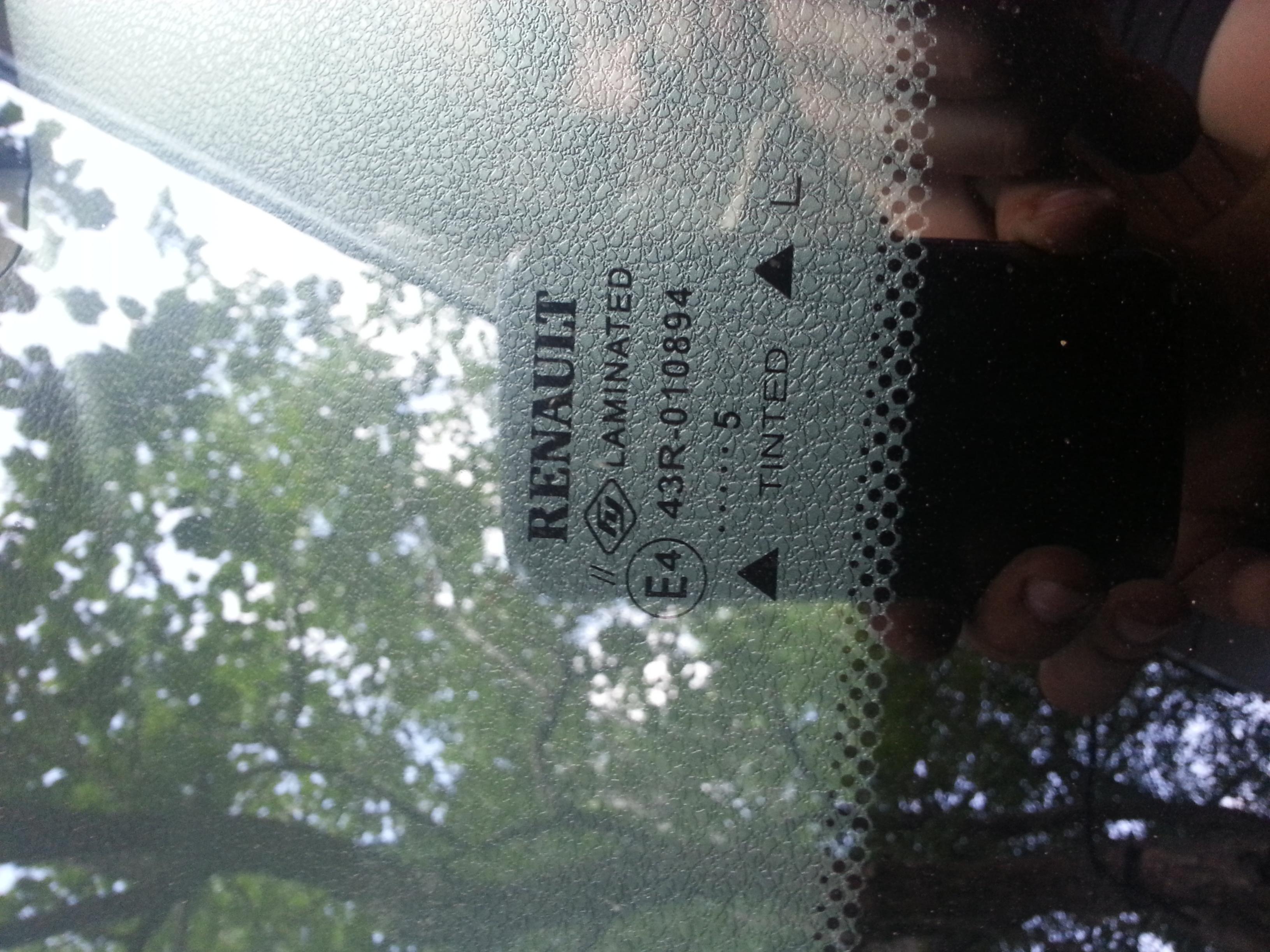

52
Serega_91
Регистрация: 19.06.2015
Сообщений: 163
2 нед. 2 д. 4 ч. 8 мин. 33 сек.
245
Был(а): 01 окт 2017 14:33
Автомобиль: Renault duster 2.0 акпп 4х4 ХАКИ
Re: Лобовое стекло с подогревом Рено Дастер
Бертони
Надо просто подойти к новому Дастеру и посмотреть маркировку на лобовом стекле.
Вот такая маркировка у меня.
Serega_91
Отправить личное сообщение для Serega_91
Найти ещё сообщения от Serega_91
10.07.2015, 16:42
53
aGt
Регистрация: 19.07.2011
Сообщений: 3,153
2 мес. 1 нед. 5 д. 12 ч. 39 мин. 14 сек.
4969
Был(а): 12 апр 2023 17:48
Boroda4
думаю румыны в глаза не видали этой лобовухи с грелкой
Как нет, есть на рынке и Румынские и французские..
Вот к примеру номер Логана,Сандеры оцените ценник... 727129864R
aGt
Отправить личное сообщение для aGt
Найти ещё сообщения от aGt
10.07.2015, 16:43
