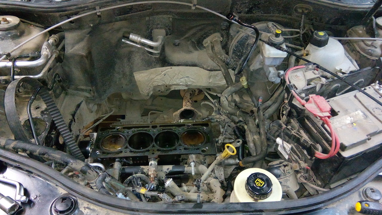

, а может ремень и не оборвало, ослаб натяжной ролик, ремень перескочил на впуске, погнуло впускные клапана.
У меня был такой случай. После замены впускных клапанов, ремень и ролики остались прежними, только затянули от души... ездит уже более года.
Параллельно пришлось заменить антифриз, прокладку гбц, заглушки распредвалов, сальники распредвалов, масло и фильтр в двигателе.
Фотки нашел...

Может я где то просмотрел видео.с клапанами ясно загнулись .а что с поршнями что?
Поцарапались слегонца

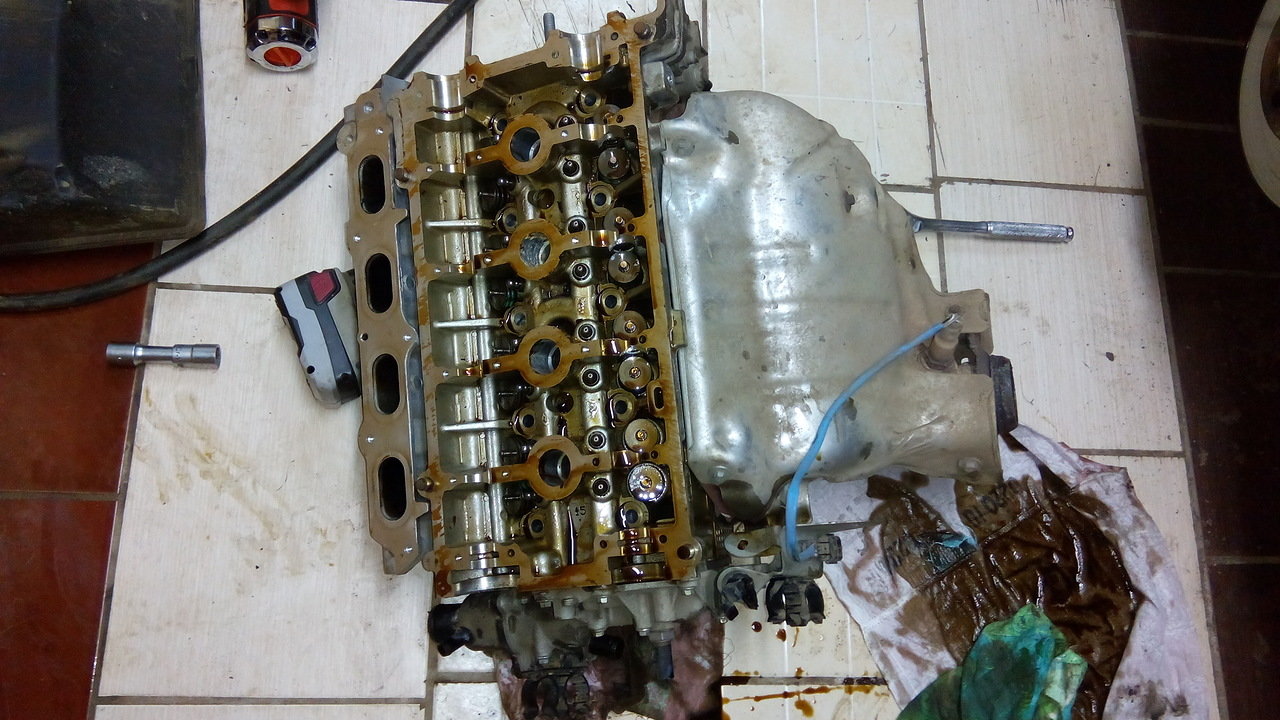

Предложили на выбор две головки от логана... блин сегодня потрошил их....
Обе имеют натиры на постелях и средних опорахраспредвалов..
1-я голова..
После разклейки половинок
На средней шейке натиры и глубокие кольцевые задиры....
Другая голова в менее плачевном состоянии
Натиры присутствуют но не критичны и без кольцевых борозд

Кстати голова у дастера к4м универсальная- под разные типы дросселей...

Ну у нас в нерезиновой снежный армагедец... откопать гараж пока не представляется возможным...
А тут можно потренироваться "на кошках".... Поразбирал... премерно уже представлю- что буду делать под капотом....
Щас закупаюсь расходниками...
Уже раздобыл:
болты головы;
заглушки распредов;
Комплекты ремней;
Новый шкив коленвала;
храповой болт;
Сальники распредвалов;
Помпу;
Вопщем гулять... так гулять!!!! Будет почти новый движок....
