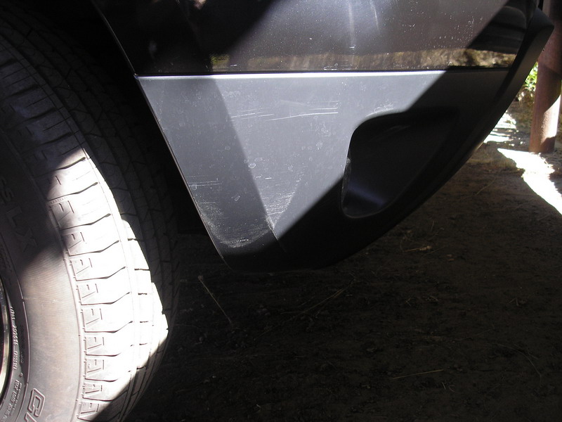

Подскажите как или чем можно убрать такие царапки???

Re: Устранение царапин ЛКП своими силами
sergey157rus
На некрашенной части логановского бампера делал так:
Мелкой шкуркой прошелся и баллончиком подкраски для бамперов на каучуковой основе.
Loki
sergey157rus
подобрать бы цвет этой краски для бамперов, предложение хорошее, я тоже об этом думал.
спасибо!
откуда если не секрет такая царапина?
SiD78
конус дорожный или ремонтный кто как называет
Сергей, на логан брал обычную черную. Было незаметно абсолютно. Мне кажется, что на дастере все тоже самое. Простот на чОрной машине этот пластик кажется серым.
Loki
Надо попросить в магазине побрызгать на картонку несколько, а потом сходить к машине и приложить, может что и выйдет, а нет и хрен с ней! как сказал Кубик для того он и не окрашен, что бы его царапать.
sergey157rus
Ну вроде и не большая царапка. Я у себя на Дастере бампера обработал аэрозолью для пластика, в салоне торпеду натёр, блестят супер!!! Машину полиролью обработал, стекло лобовое средством антидождь, вода не задерживается, даже знаменитой сопли нет!!!
никак их не убрать,выхода 2. забить,или покрасить структурной краской всю юбку,будет выглядеть еще лучше чем новый.
---------- Добавлено в 22:52 ---------- Предыдущее написано было в 22:51 ----------
или жирной полиролью натрите как выше сказано,будет гораздо менее видно
