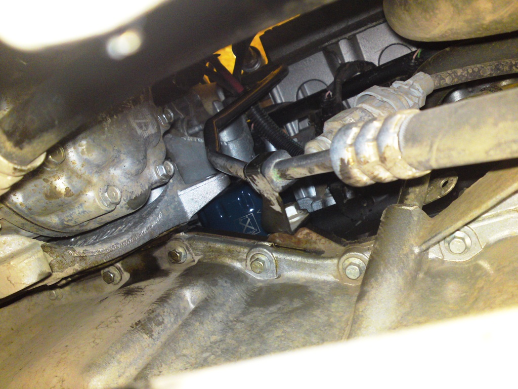

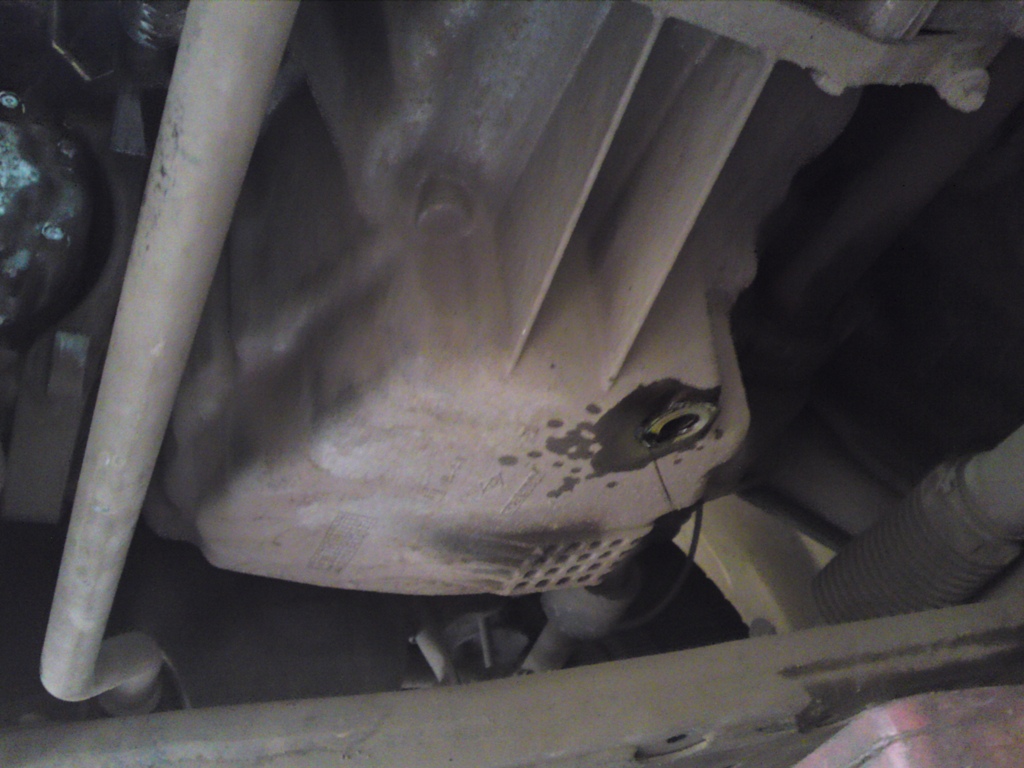

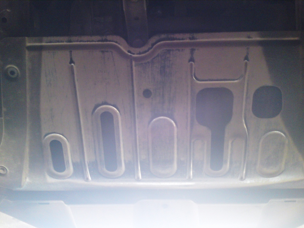

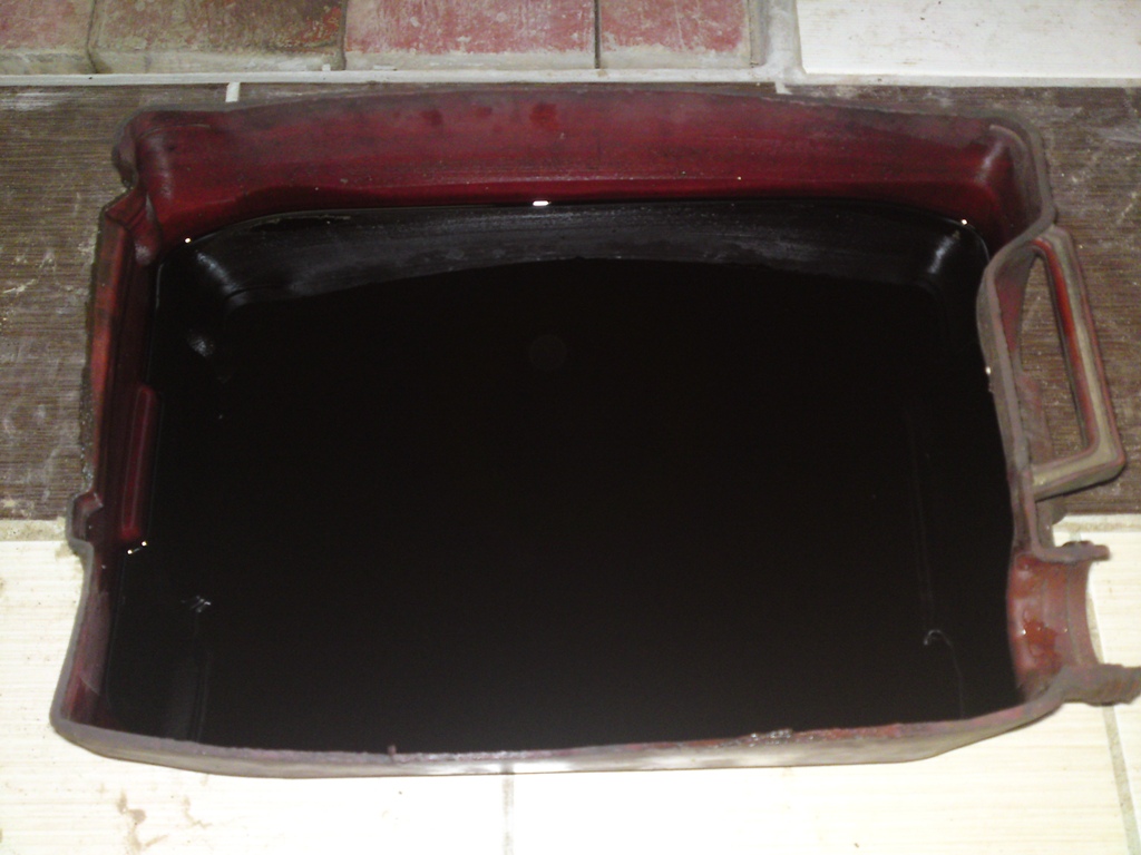

Alexei 44
Решил сам заменить масло в своем Duster между ТО, сейчас пробег 7600км.
В кратце опишу весь процесс.
1. покупаем фильтр, прокладку сливной пробки (оригинал), масло 5w30 ELF
Вложение 12605
2. так как с верху рукой до фильтра недостать решил снять зашиту и открутить фильтр снизу.
Вложение 12606
Вложение 12607
3. выкручиваем пробку, сливаем масло,(потребуется ключ квадрат на 8) откручиваем фильтр, меняем на новый. (использовал вот такой ключ, очень помог)
Вложение 12608
Вложение 12611
масло при пробеге 7600 черное
Вложение 12609
4.меняем прокладку. закручиваем пробку, заливаем масло, ставим на место защиту, проверяем уровень масла.
на все ушло около 40мин. (неторопясь)
Машина в эксплуатации с марта, двигатель уже очень грязный.
Вложение 12610
как подлезли к м.фильтру? все же мешает?

drakon-964
вы же знаете что мешает плохому танцору, на двушке подлез только сверху, снизу не подлезть, даже при снятии защиты.
Дак все же подробно описал: снимаем защиту и специальным ключем откручиваем.
Закручиваем новый фильтр отруки (насколько сил хватит)
