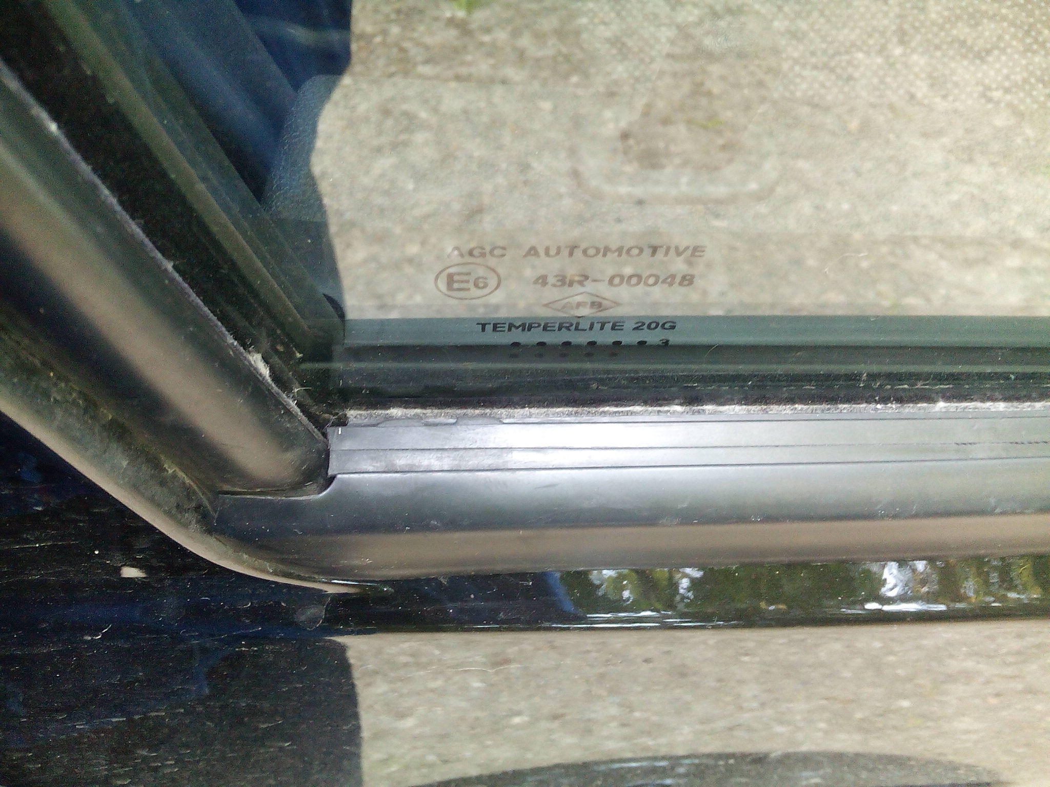

Через 3 года эксплуатации кажется нашел решение чем закрыть желоб (канавку) дверных уплотнителей стекол. ИМХО. Купил в хозмаге дверной уплотнитель черный профиль D сеч.12х14 самоклеящийся, вроде как произв-во Польши. У нас он продается по ц. 100рэ/м сдвоенный. Нужно всего 140см на все 4 стекла. Защитную пленку (желтую) с клеевой основы можно не снимать, так легче его заткнуть в желоб. Все делается аккуратно, не спеша, клеевой основой внутрь с помощью обычной отвертки. После установки проверяем работу стеклоподъемников и наслаждаемся. Теперь не страшны ни мусор, ни вода со льдом. Да и стекло должно чистить лучше.
Зима покажет.
Теперь стекло царапанное будет......
Вот интересно - на машинах, где нет канавок, владельцы пытаются смягчить резину/поставить с канавкой, чтобы стекло не царапалось. Где есть канавки - там пытаются от них избавиться.
Блииин, что за напасть......

Да не будет оно царапанное. Уже почти два с половиной года с уплотнителями без канавок и всё путём нет никаких царапин.
У меня с канавкой - и без проблем......
Только вот без канавок...жесткое....постоянно стекла царапанные были - как по грязи/пыли....проедешь, опустишь стекло...все ...алес...пошли цапапины...что на Жигулях всех моделей, что на иномарках.....

Стоит данная комбинация уже три года, проблем нет ни зимой, ни с поцарапанными стеклами.

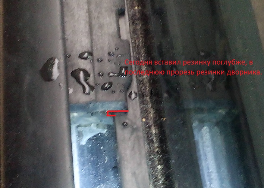

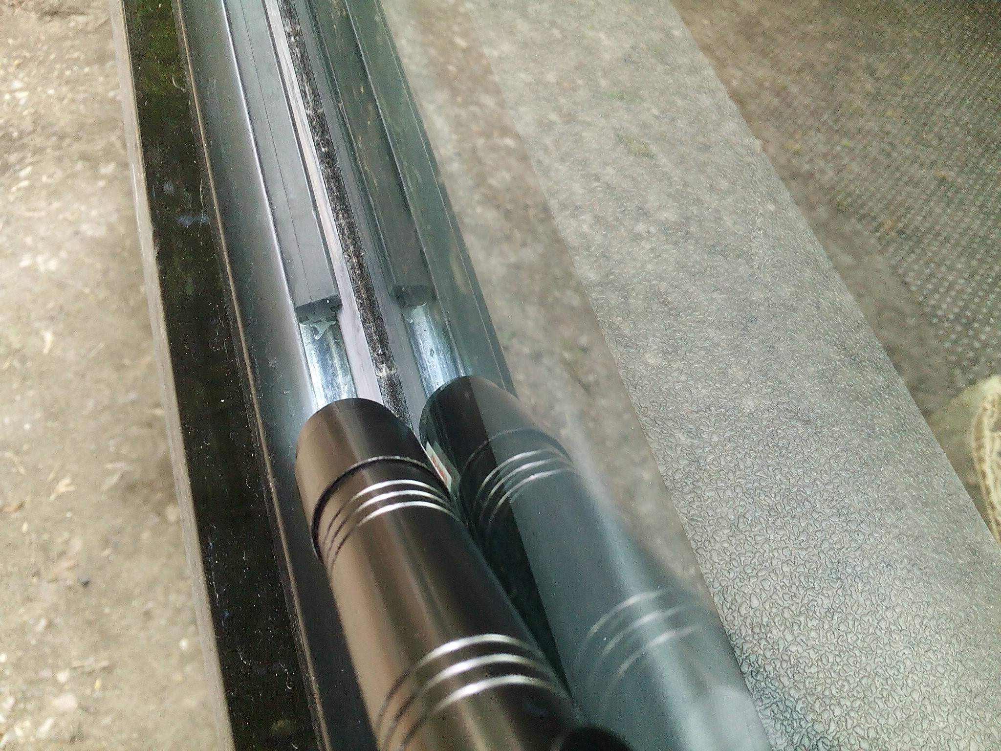

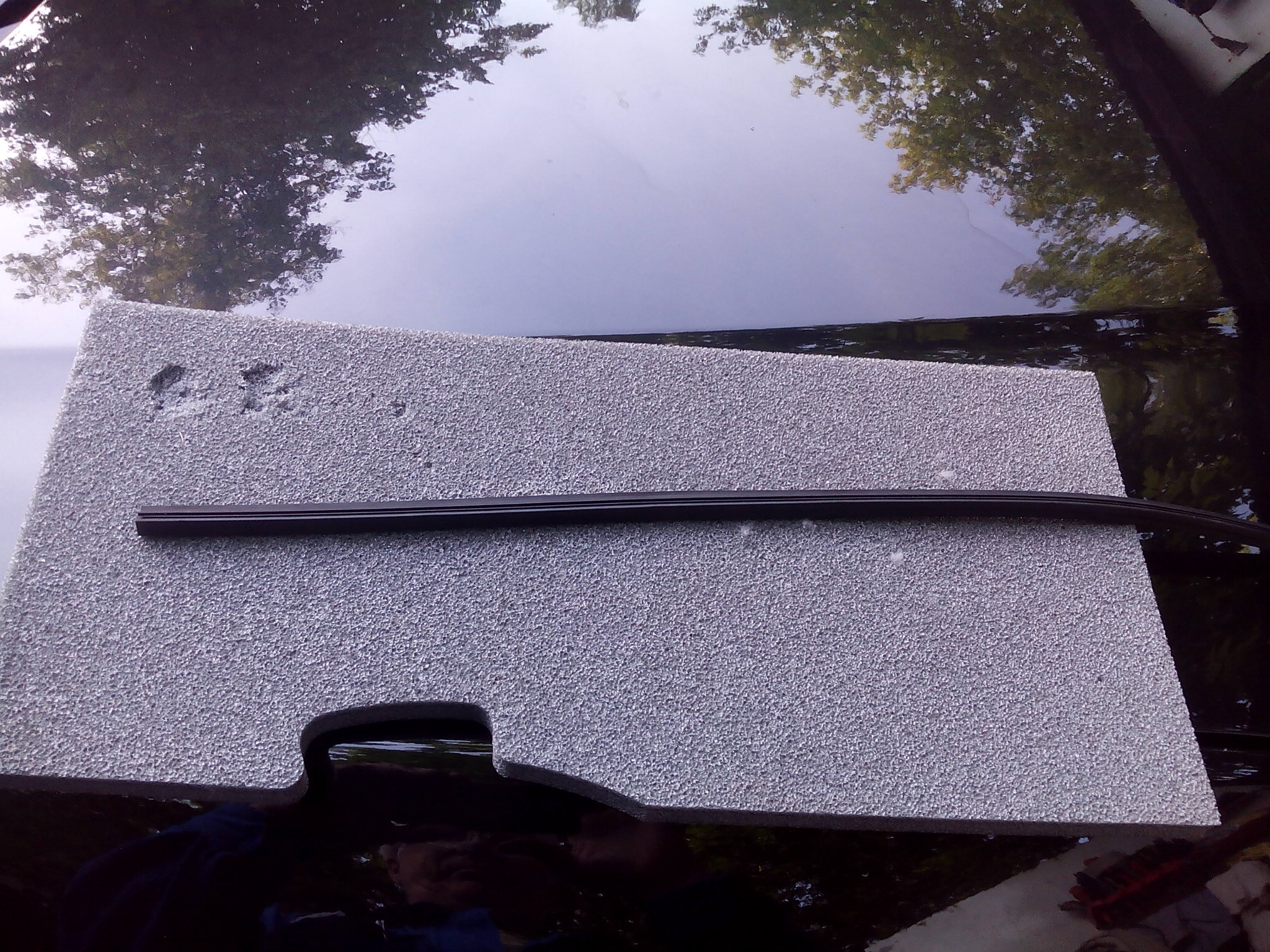

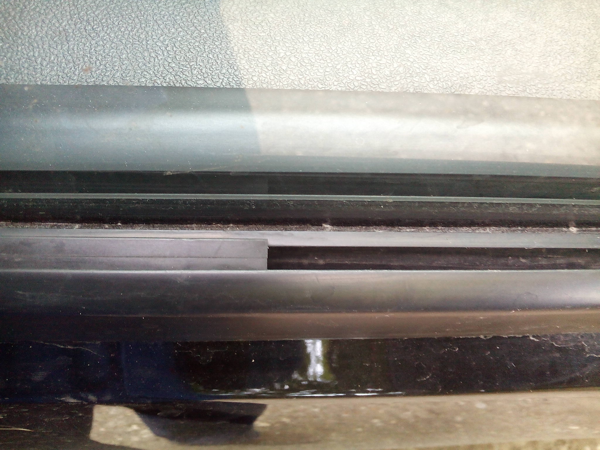

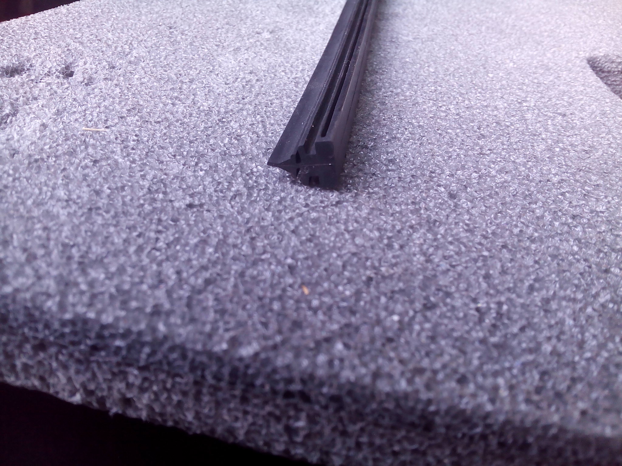

16.06.2016, 16:22
256
ХОЧУ
Регистрация: 03.10.2010
Сообщений: 307
2 мес. 1 нед. 2 д. 6 ч. 27 мин. 47 сек.
728
Был(а): 06 апр 2024 22:04
Адрес: Москва.
Автомобиль: 2л, 4х4, механика, ч/ж
Re: Дверные уплотнители стекол
Sane
Тем, кто уже там "колхозил",удержится ли там резинка от дворников? У меня б\у резинки без дела лежат.
Карен
острым концом, который собственно чистит стекло вниз, плоскость получается сверху и полностью перекрывает щель. Тут ещё вот в чём дело, оказывается эти резинки бывают разных размеров, более узкие ложатся более красиво, а более широкие более плотно, но их по краям нужно чем то уплотнять(вталкивать вниз). Фото пока сделать не могу. Элементарно попробовал на Ашановской стоянке, нашёл старые дворники(кто то поменял), решил попробовать-получилось хорошо.
mangoost
Карен
, может все таки сделаете фото
Вот и я попробовал. Коротковат, надо добавлять. Держится хорошо. Стекло опускается, поднимается, по ощущению, чуть-чуть плотнее.
Последний раз редактировалось ХОЧУ; 16.06.2016 в
19:44
