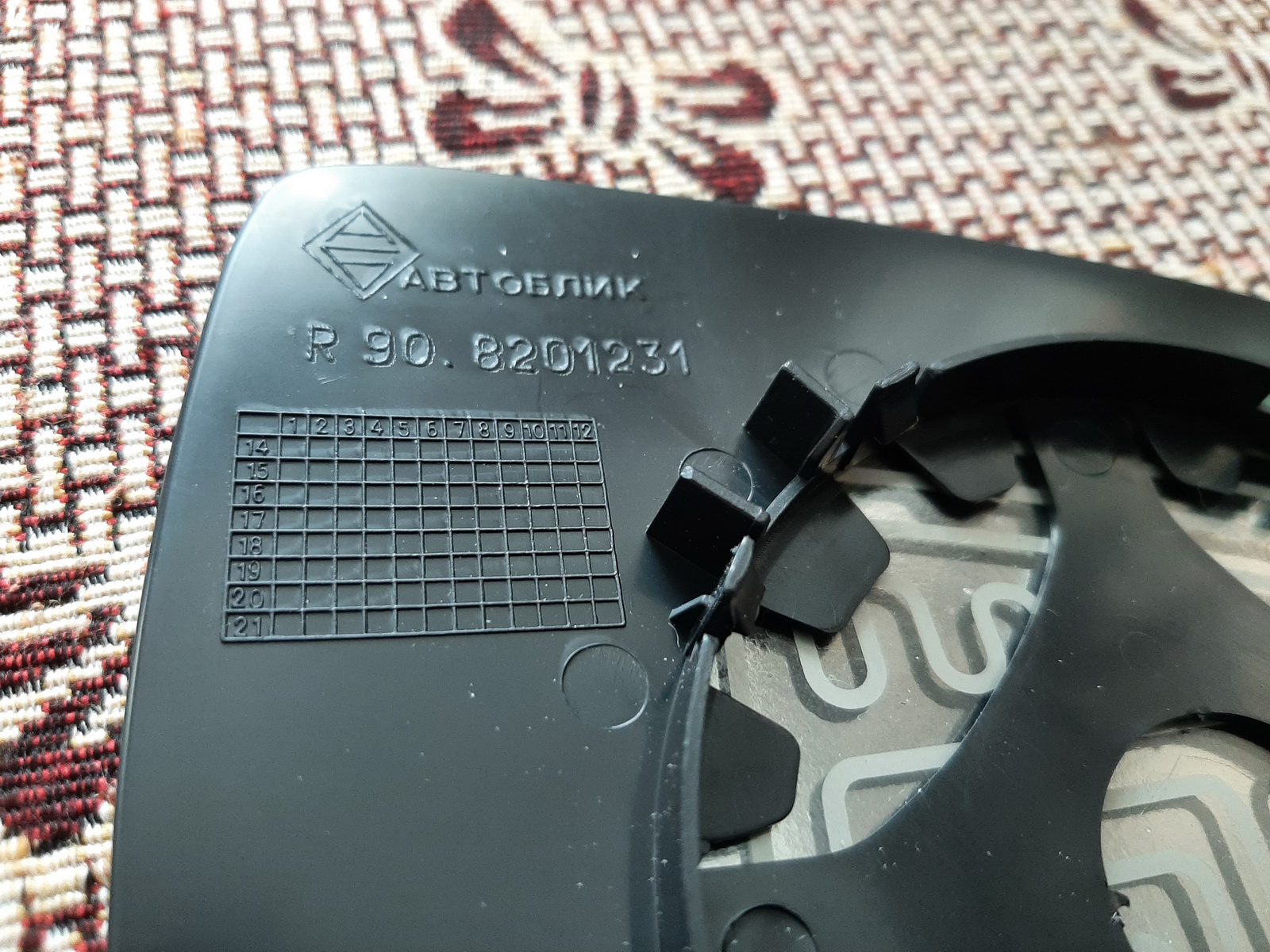

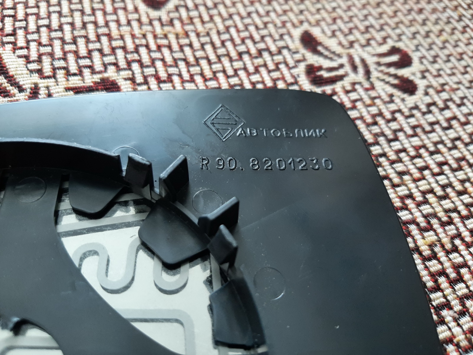

Заказывал асферику Эргон четко по каталожным номерам. Сегодня посылку получил. В коробках Эргон упакованы зеркальные элементы Автоблик, на фото. Установил на авто,но пока еще в дороге не проверял. Понравилось, что они чуть затемненные. Правое установилось нормально, а вот на левом какой-то небольшой люфт. Защелки все на месте... Контактная группа на обоих зеркалах - внизу в уголках, как и на родных, снятых. Не нравится мне этот люфт. Самое интересное, что такой же люфт присутствовал на родном правом. Теперь нет. Перекочевал что ли?

Адрес: Нововоронеж
Re: Асферические зеркала
Завьял
У меня тоже самое,хотя покупал давно. На скорости фиговый люфт, то так то сяк встанет. Надо бы снять что нибудь погреть, подмотать, отогнуть... Но вспоминаешь об этом только на трассе)))

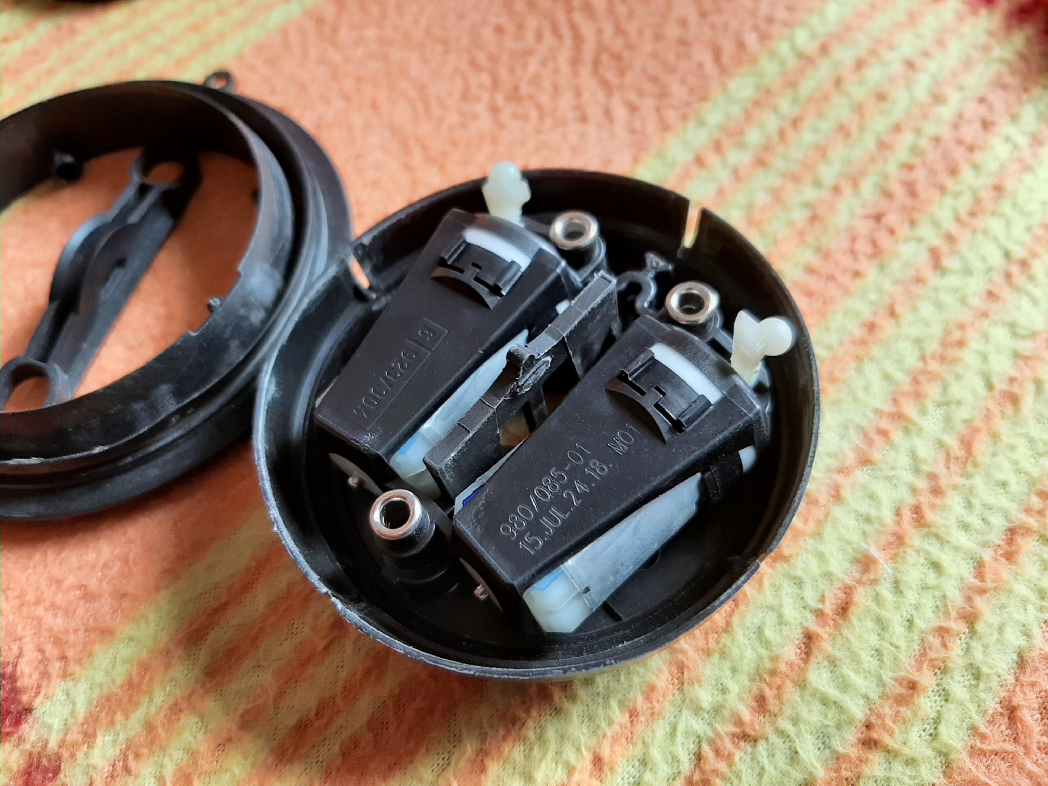

С утра дождик,вот и решил-таки убрать люфт на левом зеркале. Снял элемент без проблем, после чего снял и мотор-редуктор привода. Причину сразу установил - коромысло ненадежно фиксировалось на стойке, где моторчики расположены. Пришлось разобрать - снять коромысло, да нарастить чуть-чуть сами фиксаторы на стойке, с обеих сторон. Неудобно конечно подлазить, но уж очень не хотелось моторчики вытаскивать... На фото видно серые "наплывы" на стойке, из-за маленького износа которых, само коромысло и болталось. Пришлось мудрить с суперклеем, да малюсенькими кусочками пластика, но вроде победил. Собрал, поставил. Все работает штатно. Люфт пропал. Вот такие вот дела.
Ежели кто задумает повторить, то советую после того, как открутите три самореза, снять заднюю крышку мотор-редуктора (она просто снимается - нужно потянуть) и уже потом снимать фишку проводки, помогая пластиковой лопаткой (ну, или отверткой). Она очень тяжело снимается.
