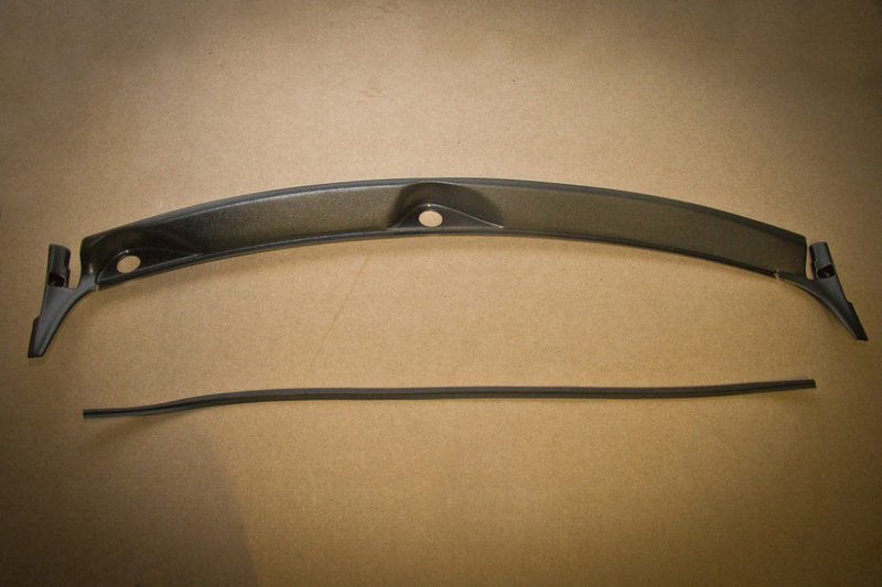

Лампочка Жабо!
От производителя Порожка и Защиты долгожданная деталь - Жабо!
Цена 2610 руб. Записываемся в теме.

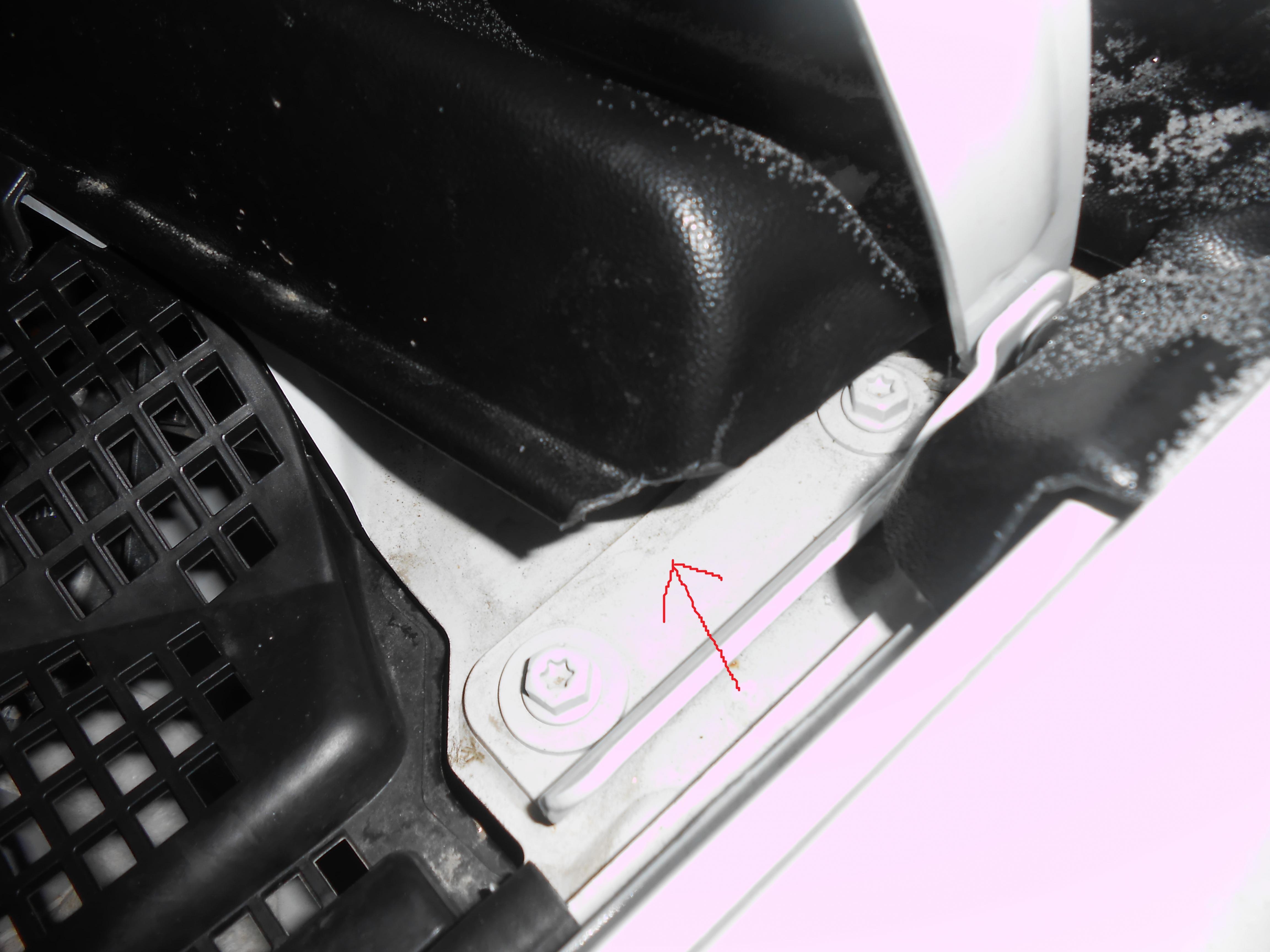

Сообщение от balbes29
Пришлось чутка подрезать уголок со стороны водителя, т.к. при открытии капота цепляло рычаги крепления, в остальном всё ок!
А можно по точнее что за уголок? У меня тоже немного задевает(

Да я уж поставил давно.Задевает с левой стороны где то,когда капот открываешь.Вот и спрашиваю что пилить,какой угол.

mik180, вот это место пришлось подрезать.

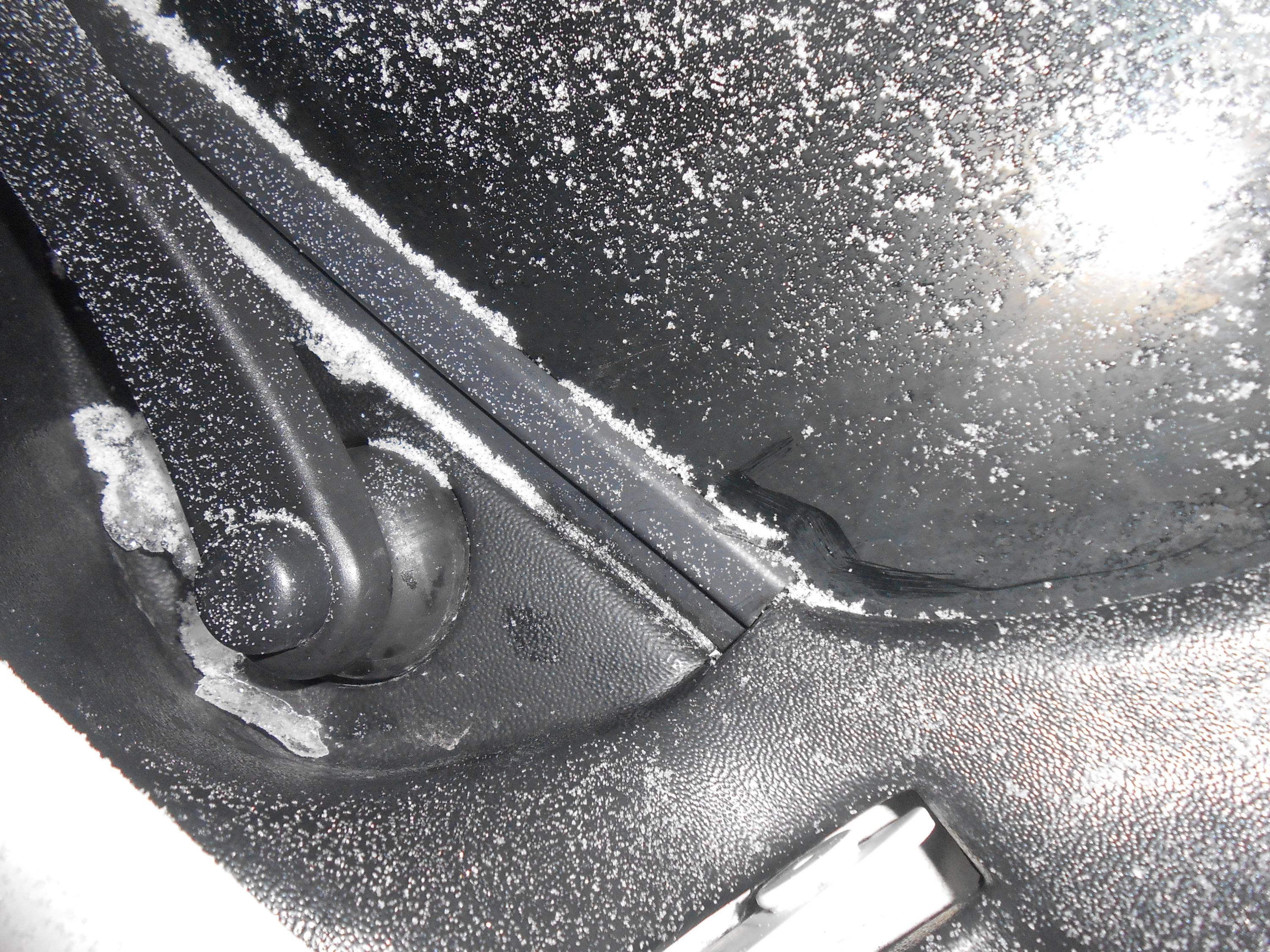

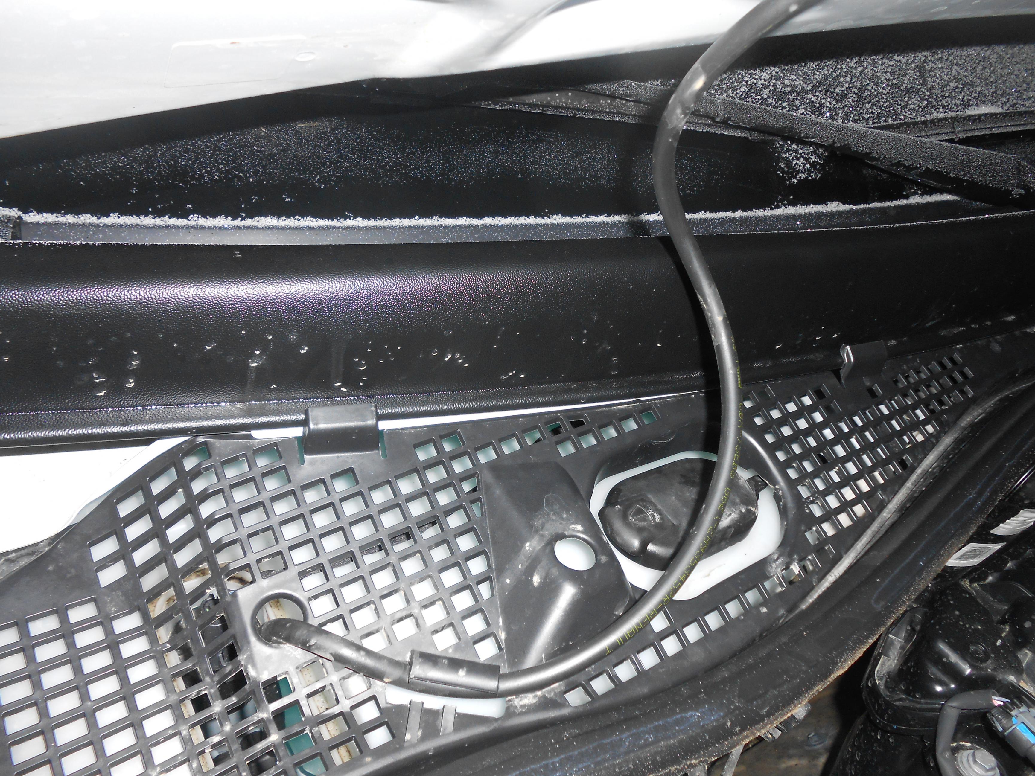

@ндрей86rus, крепится оно под капотом - под защёлки решётки заводится, и под лобовуху, потом туда же резиновый уплотнитель.

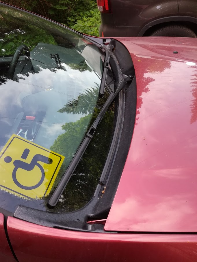

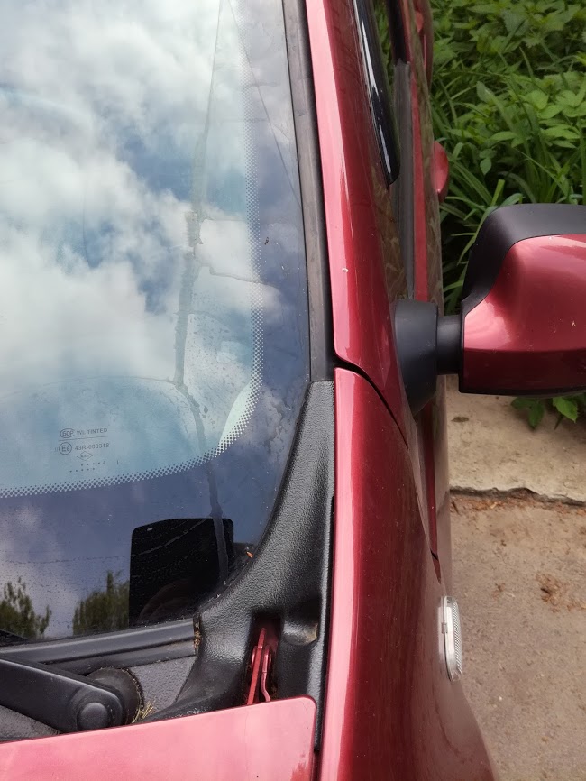

Сообщение от briancev Посмотреть сообщение
Почитал про это жабо, народ пишет с ним пассажирский дворник больше 500мм не поставить. Задевает за край жабо.
У меня стоит 530 мм дворник без проблем, даже с учетом заводского брака жабы - правый край загибается, нужно снимать, греть, выправлять, лень. Водительский край встал как там и был, утоплен практически как штатная накладка.

Про правый край подтверждаю!
