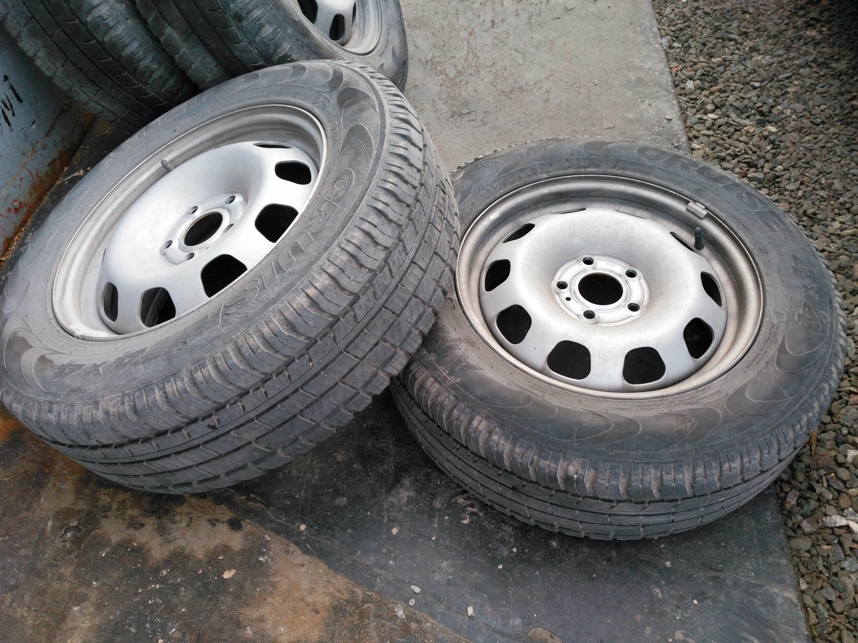

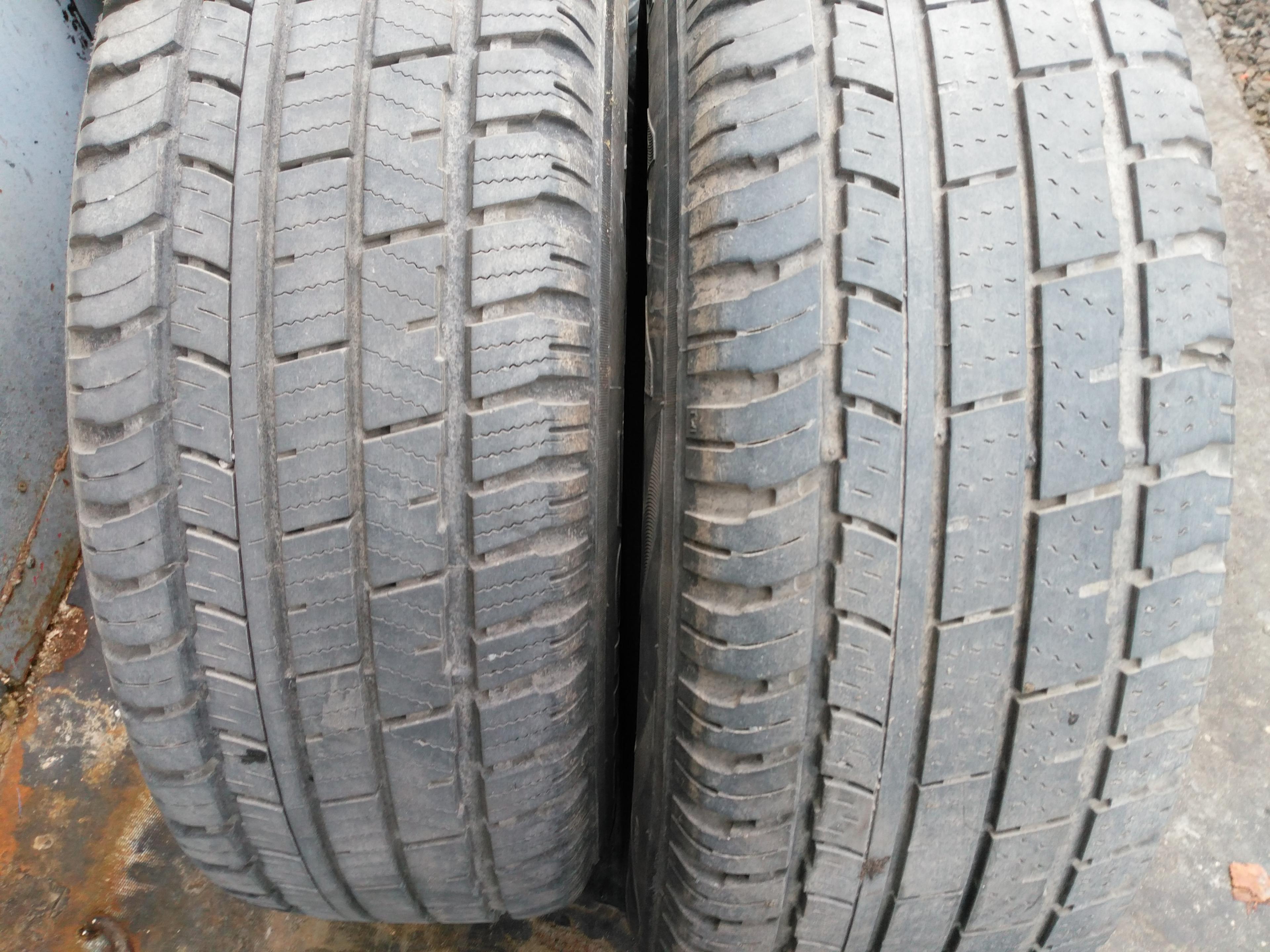

Господа!
Хоть и не во время, однако важная информация. Менял намедни резину - зимнюю ставил, она у меня на дисках. Решил, значит, летнюю веничком обмести перед складированием в яму. Присмотрелся - ах, матерь божья! Резина-то разная! В общем судите сами по фото. Главная проблема на мой взгляд в том, что покрышки эти не отличаются как правая-левая по направлению вращения. В моём случае их по две каждого вида, и, теоретически, последние 20000 км я мог накатать с рисунком протектора разным не по осям, а по сторонам. Авто приобретался в августе 15-го, рулилось нормально.

На ней же написано "Outside" что значит внешняя сторона. Шиномонтажники накосячили?

Так её на какое место не поставь, она везде outside, здесь всё ок. Рисунок разный чуток.

outside везде смотрят наружу диска?

Да, с этим нормально всё. На этой резине забрал авто из салона.

Наш Амтел-резина асимметричная и НЕнаправленная, резина одинаковая и так у всех, и смонтирована она у вас правильно, внешней стороной наружу, не переживайте

Просто правая покрышка более изношена, поэтому ламели такие.

В чем разный рисунок?

В том что сплошная полоса должна быть на обоих или с внутренней стороны или с внешней (тут правда не понятно как диски стоят)

Понятно, внешняя сторона с левой стороны, это видно и на другом фото
Смонтировано правильно, как и у меня

Разный он в том, что в первом случае микрорисунок на плоских частях протектора - волнистая линия, во-втором - короткие. Однако более всего различаются участки после крайне правой радиальной линии обоих покрышек - выпуклые участки протектора разного размера. Остальные, судя по фото, похоже тоже, хотя колёса стоят не ровно. Износ тут ни при чём. Может я и загоняюсь, но сам не знаю, важно это или нет.

Именно износ и при чем, на одном колесе ламели на всю глубину, а на другом, стертом, они остались частично.
А шашки делают разного размера специально, чтоб избежать резонансных колебаний и снижения шума от колес.

Совершенно не важно,асимметричные шины выпускают уже давно и просто не все на это обращали внимание.

В общем дошли руку, разобрался. С покрышками всё нормально, просто рисунок протектора замысловатый. Параллелепипедные выступы протектора не одного размера, причём их длина меняется в, казалось бы, случайном порядке. Доставать колёса с полки было лень, поэтому не могу сказать точно в каком. А микроламели на одной паре колёс и в правду стёрлись. Так что кому интересно - на фото представлен пример износа покрышек. ))) Ну и раз уж ветка про отзывы, покрышки мне не понравились, хотя я и не гурман... мишленовский ))). На бездорожье проку нет, на шоссе - норм, но показались очень шумными, зимний комплект (Китай) тише. Амтел по ощущениям более "дубовая", сильный НЧ гул на старом асфальте, шумка помогла слабо. На "зиме" почти без разницы, какой асфальт, и в обще тише.

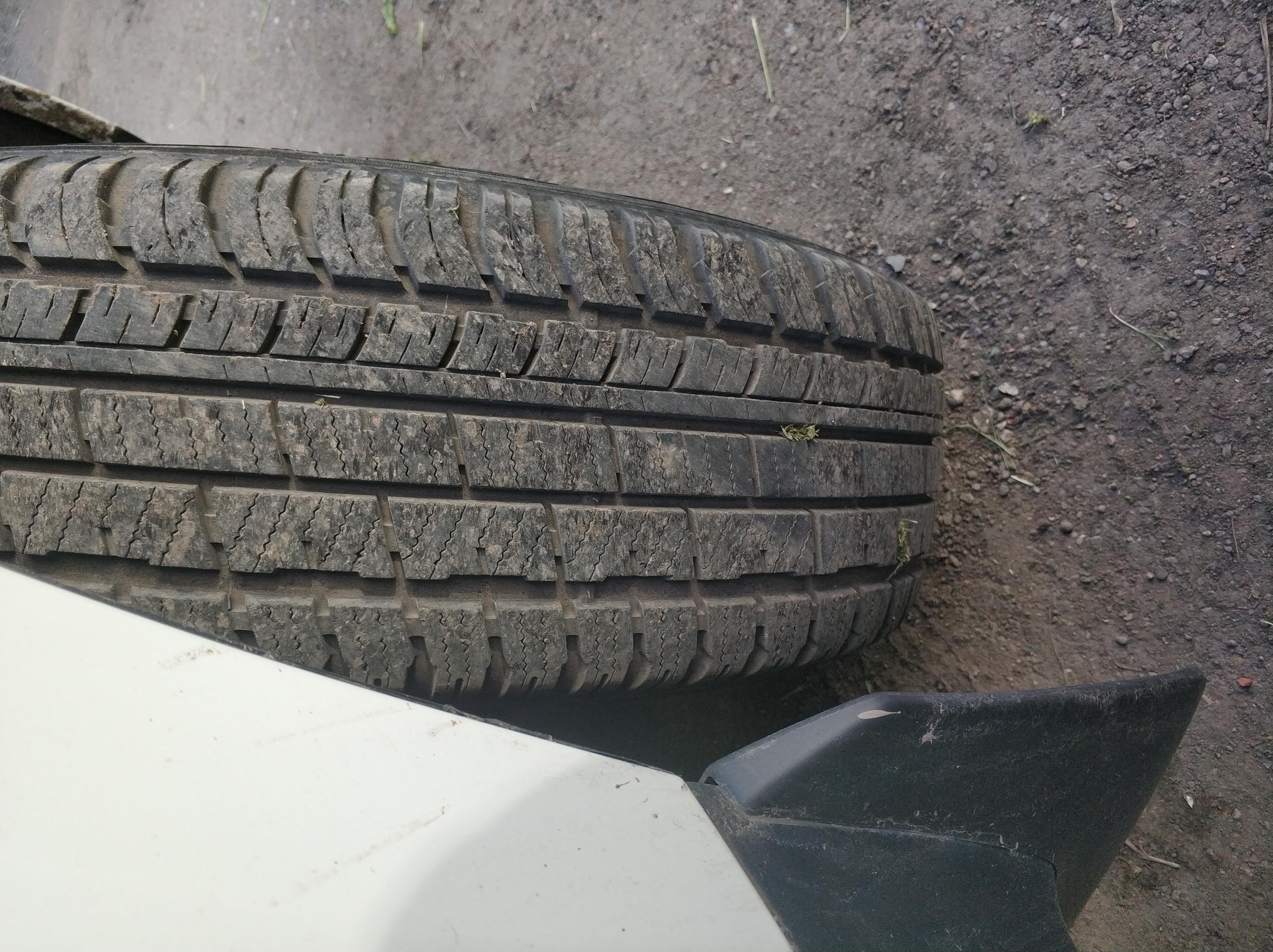

После перехода на лето переставил резину по износу жирную на перед, с износом поболее на зад.
Заметил сразу что руль стал рывками крутится и каждая неровность дороги вырывает у меня из рук руль....грешил на резину и вот только сегодня увидел.
Год назад машину покупал резина стояла на одной стороне с прорезями как липучка с ламелями водоотводами наружу, на другой стороне там где две полоски( широкая+узкая)
Как правильно она должна стоять то в итоге?

Надпись "outside" должна быть на внешней стороне.
