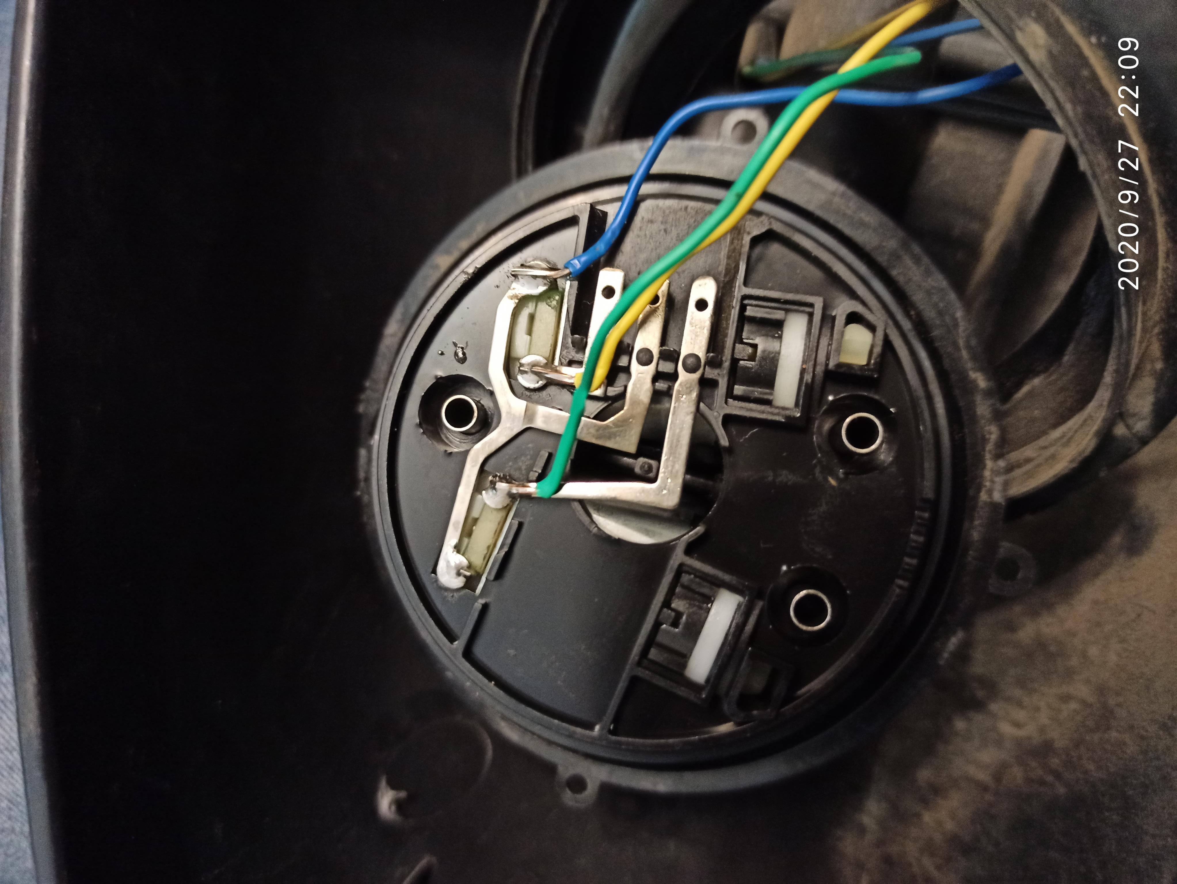

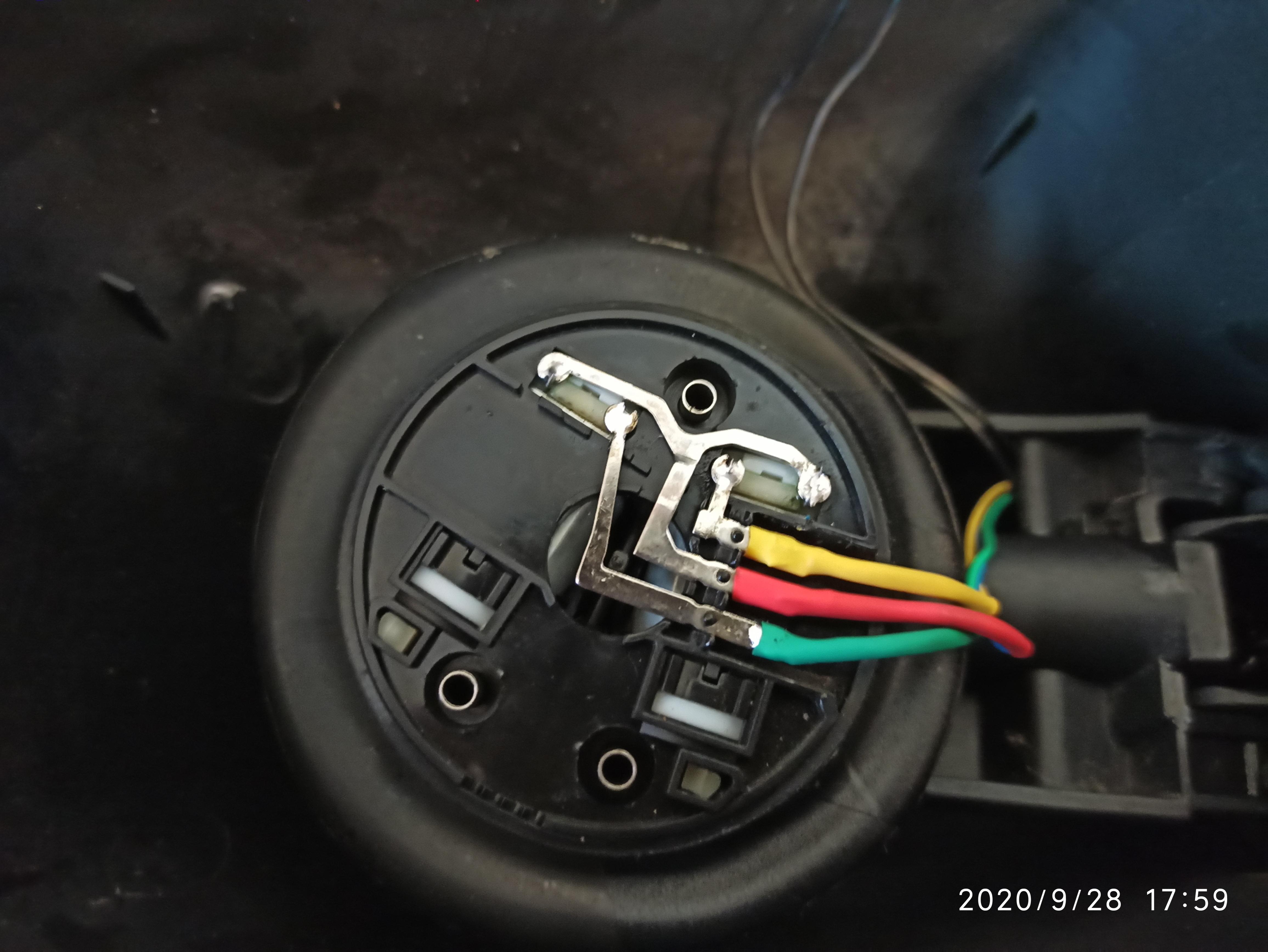

Отписываюсь о результатах насчет регулировки зеркал.
Первое это предохранитель был сгоревший, он на 5А. Заменил, но не заработало.
Далее снял и разобрал джойстик, там внутри смазка. На всякий случай все протер, т.к. смазка загрязнилась и мало что могла творить. Дорожки прозвонил, все целое. Да и вообще ни ржавчины, никаких видимых проблем нет. Насчет смазки, понимаю, что нужна, но дома под рукой аналогичной не было, а учитывая, что если по честному, то этой регулировкой пользуешься раз в пятилетку, то и без смазки пойдет. В итоге, не заработало. Хотя напряжение на джойстик приходит и уходит.
Настал очередь самих зеркал. Начал с водительского. Чтобы снять зеркало, нужно снять или "подснять" обшивку двери. По идее, можно и не снимая зеркало - надо просто получить доступ к моторчикам в зеркале. Для этого нужно снять само полотно зеркала - вот тут на ютубе, парень так четко это делает, у меня получилось раза с 15 го
В общем, внутри самого зеркала у меня были как-то странно припаяны провода, они пережаты были. Перепаял, перед этим одел доп.изоляцию, проверил, все работает. Т.е. если есть гараж, то можно не снимая зеркал, в случае чего перепаять на месте.
Как рекомендация - если у тебя без проблем получится снять зеркальный элемент, то получишь доступ к проводам, а там сможешь замерить тестером и в зависимости от этого уже двигаться дальше.
