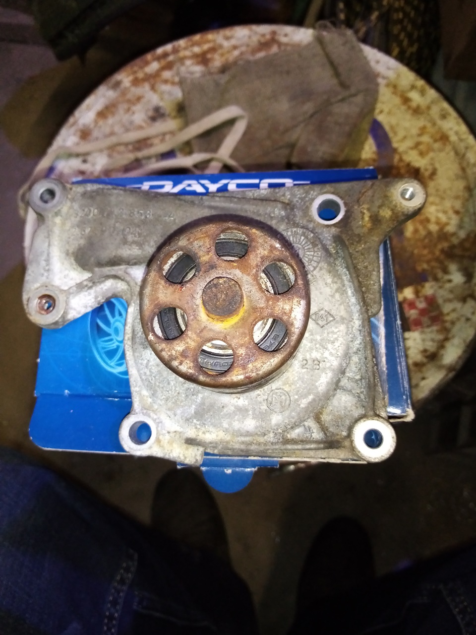

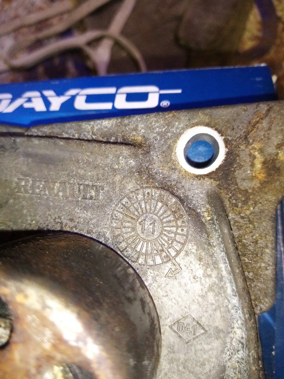

Вот фото что стояла и упаковка от того что поставили. все норм, это я когда мотор менял, вот не могу разобраться какого года помпа что стояла
Видимо после снятия мотора дебилы моют его какойто химиией или тупо он валяется под открытым небом и помпа и шестерни из-за ржавчины по замену хотя помпе еще ходить т ходить люфтов нет как у новой!
