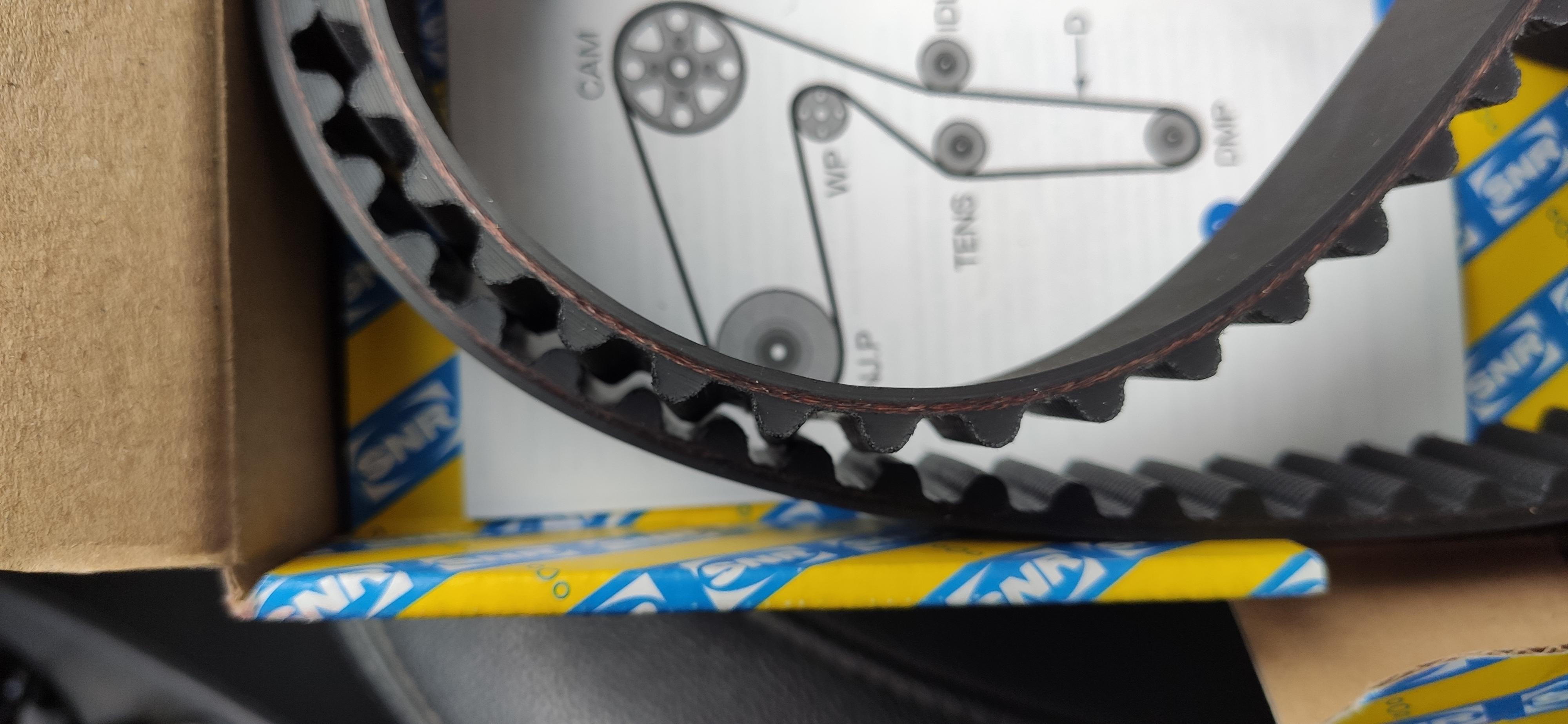

Я себе про запас заказал комплект SNR. Понравилось, что ремень толстый прям. В последний раз ставил оригу, пока ездит, но мне не нравится, что он тонюсенький.

Сообщение от Бог Войны
а то чо они не ломаются…
Если ремень согнуть пополам, то стекловолоконному корду кир-дык, потом обрыв.

Ремни всегда сшитые!

Сообщение от kval300
Уважаемые Господа!
В связи с возникновением вопросов о внешнем виде части продукции,
производимой корпорацией Gates , в частности, наличие шва на ремнях для привода ГРМ,
представительство корпорации Gates в России официально доводит до сведения
потребителей и торгующих организациий следующую информацию:
данный шов носит исключительно технологический характер - сшивается только
нейлоновая оплетка перед началом "сборки" ремня, а не резиновая основа или несущий
корд; шов присутствует абсолютно на всех ремнях, причем не всегда его возможно
обнаружить визуально; это является технологической особенностью процесса
производства и не оказывает влияния на эксплуатационные и потребительские свойства
продукции.
С уважением,
Региональный менеджер
по продажам в странах СНГ (с)
