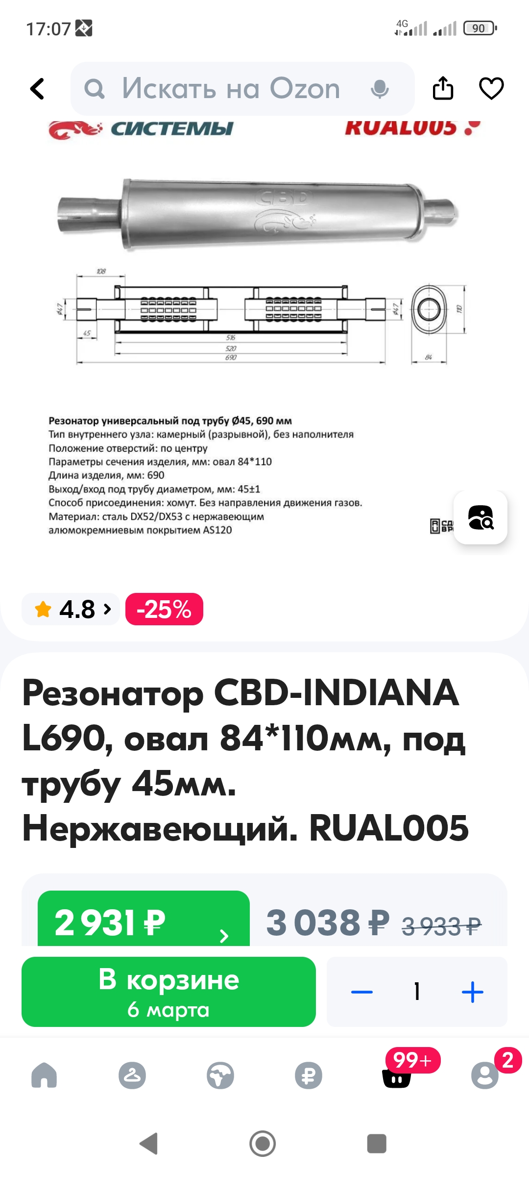

На озоне есть разные резонаторы ,я там себе заказывал,только руки не дошли поменять.

Сразу с трубами на рестайл я не нашел. Продаются банки отдельно, трубы отдельно. Можно такие посмотреть, пишут вроде как оригинальные.
https://ozon.ru/t/YKrG4PZ
https://ozon.ru/t/22BdVde
Я глушитель с резонатором только купил, летом буду менять. Сначала попробую заводские вскрыть и внутри проварить, если там не всё сгнило. А если окажется , что ремонтировать нечего, то сразу поставлю новые.
Вроде как это жаростойкая нержавейка, без никеля которая. Только нюанс: для сварки полуавтоматом нужна проволока ER 309, самая ходовая ER 308 не подходит. Газ по уму смесь 98% аргон, 2% углекислота. Но можно чисто углекислоту использовать, так как с оборота никто не будет корень защищать газом (по технологии нужно), а тогда будет без разницы. А если варить электродами, они тоже нужны для разнородных сталей, типо ОЗЛ-6, или же на основе этой же ER309, типо этого https://ozon.ru/t/zqkdW4R
Там же у этого продавца глушителей есть и трубы, но цены на них не маленькие. Можно родные оставить, если они ещё нормальные. Я на всякий случай ещё купил кусок трубы 45мм, если родные придется ремонтировать (по виду они вроде как нормальные).
Или универсальные банки ставить, или от других машин. Но это нужно по месту определяться.
