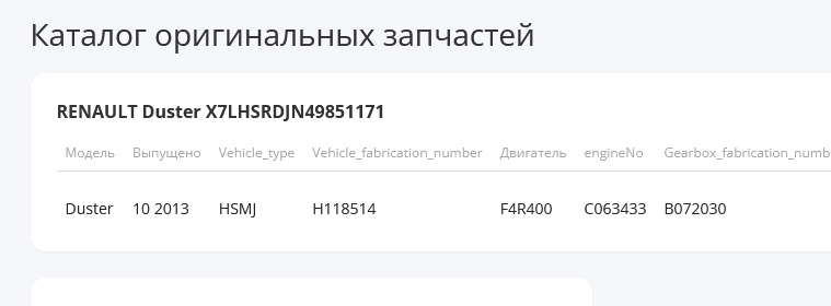

у тебя точно машина 12 года а то бьется как 10.2013г

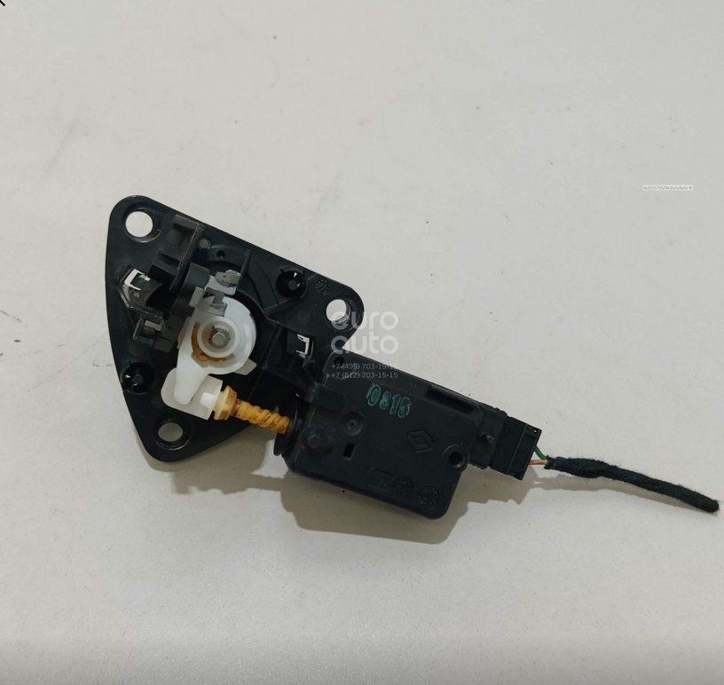

посмотри на фото , такой замок?

[QUOTE=ViBer;1213375]пока не за что...
Опечатался, 2013 года. Замок такой.

vft
Замок такой.
Новый стоит как космический корабль и только под заказ. Идет только в комплекте с замком . Есть комплект на Авито(
https://www.avito.ru/engels/zapchast...ocation=107621
судя по картинке без ключа. но это самая маленькая цена. Дальше б/у в Евро авто, но они тоже без ключа. от 3.5 до 6.4, но там могу сделать небольшую скижку.
вот номера для поиска.
Кнопка открывания багажника Renault Duster 1-2 (2012-2020) с активатором. В комплект входит актвиатор 905548054r, 7700712901 и кнопка открывания багажника 905026966r, 906069611r ,906062426r
